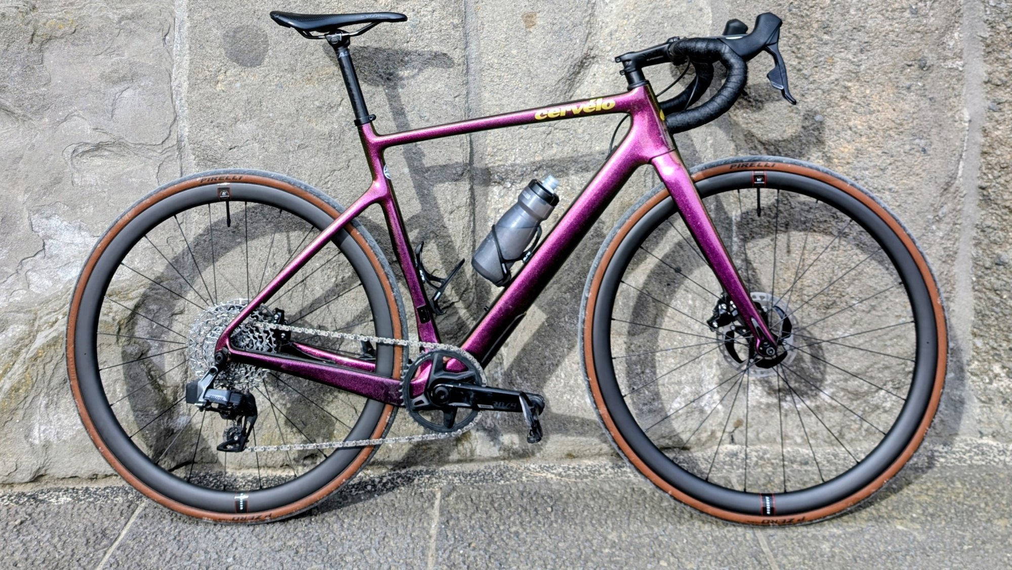

Es ist vollbracht..ich bin gespannt auf die erste richtige Probefahrt Anhang anzeigen 1677485
Mit 8,8kg wie abgebildet m.E. auch noch voll im Soll.
Danke nochmal für die Beratung ☺️
Sieht super aus, viel Spaß damit! 👍

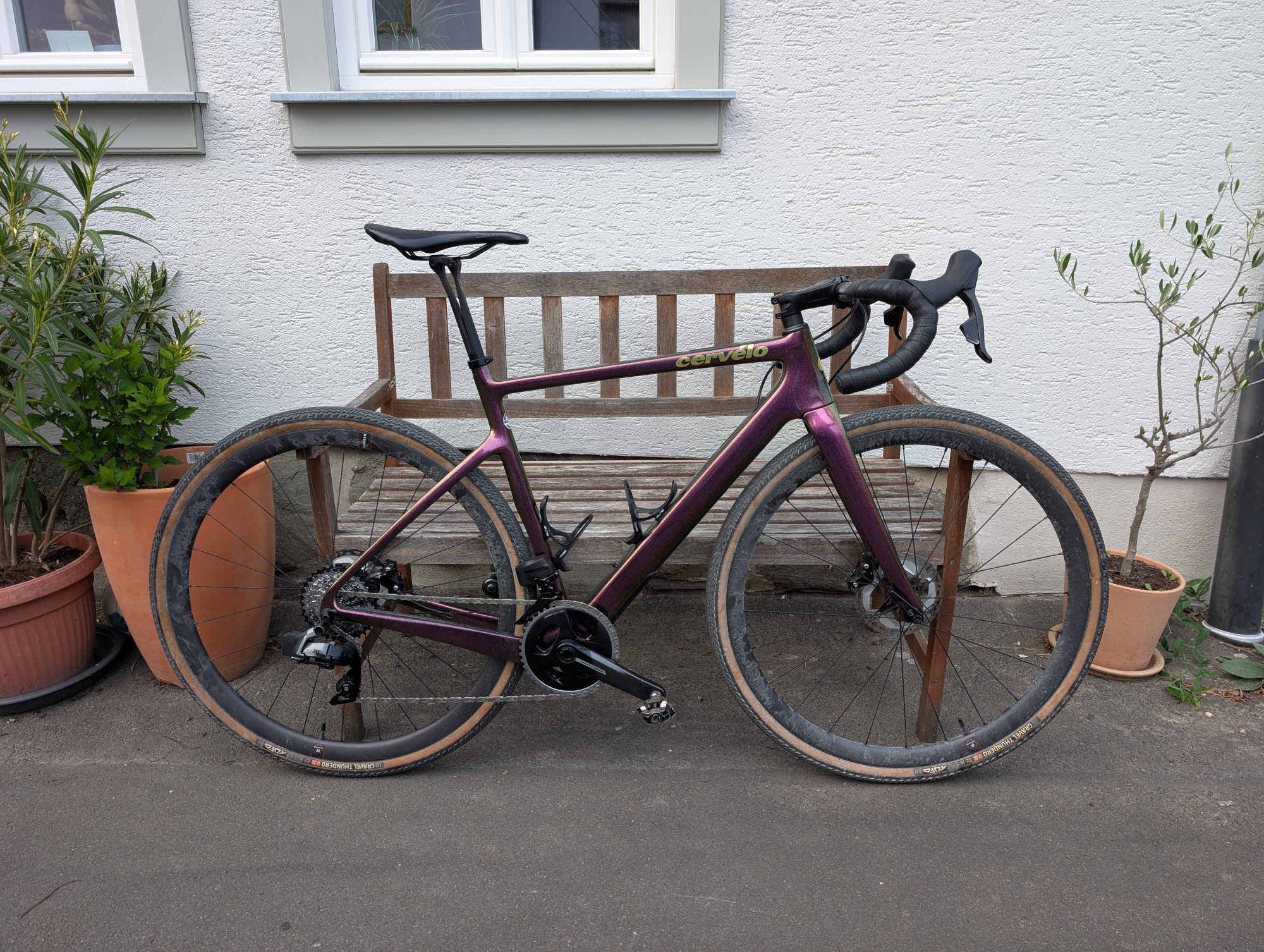

Ich habe letztes Jahr auf zweifach umgebaut und meine alten hookless Laufräder mit 34er Pro One bestückt. Rollt geil als Winterrad 😉 Dazu das Direct Mount Force D2 Kettenblatt 46-33 und den Force D2 Wide Umwerfer. 10-36 Kassette läuft auf dem XPLR Schaltwerk problemlos. Musste nur die Kette glaub ich um zwei Glieder kürzen.

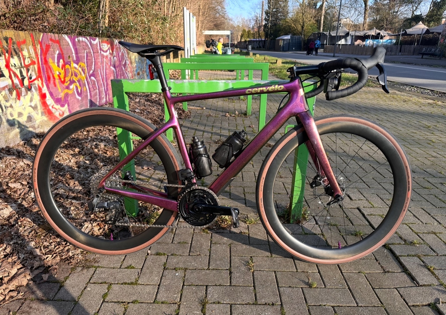

Du hast besseres Fotowetter erwischt.
Aspero - fast das beste do it all bike.
Was hast du da für einen Lenker montiert?
Ja, das Bike ist einfach auf jedem Terrain mega. Bin auch super zufrieden. Ich hatte den mir zu breiten Easton Lenker gegen nen Roval Terra getauscht. Unfassbar komfortabel und nicht ganz so viel Flare. Dazu noch nen recht kurzen Drop. Grade beim Graveln ist das ne geile Kombi.
Das Addict Gravel ist sehr nah am Rennrad, mit entsprechenden LR und 32er Reifen bei 8,4kg. Ob 42 oder 43Z vorn ist egal, mit dem 10er ist auch 55km/h zu treten, sollte für Leute denen eine 1;1 am Berg nicht reicht doch mehr als genug sein.
Warum wird denn nicht über den Lenker gesprochen, das ist das einzige Teil was nicht als RR taugt.
