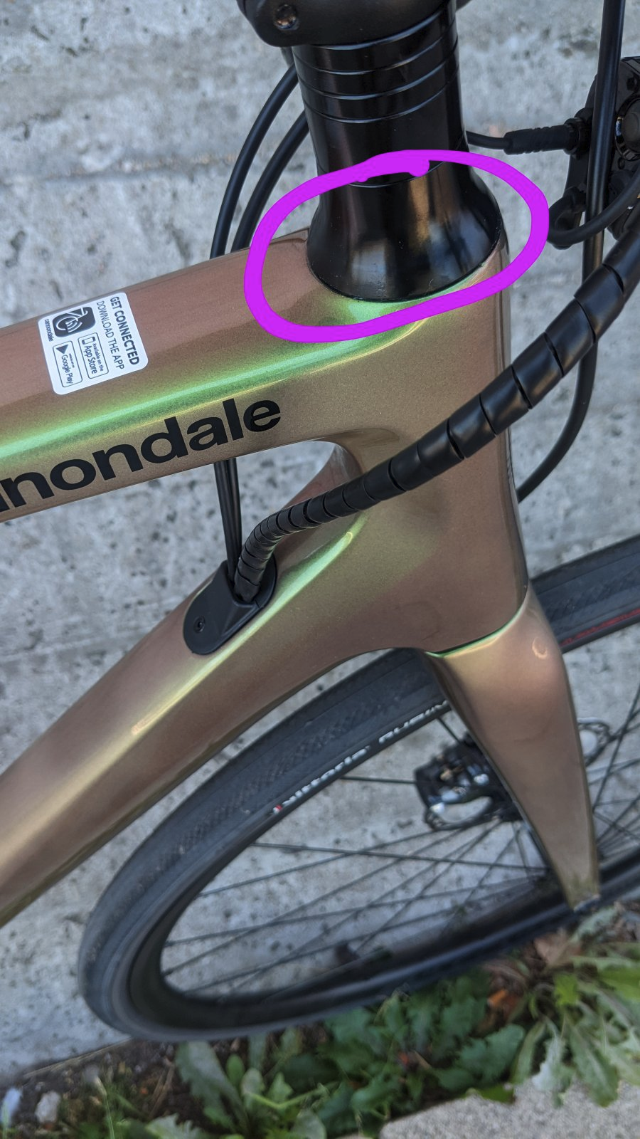

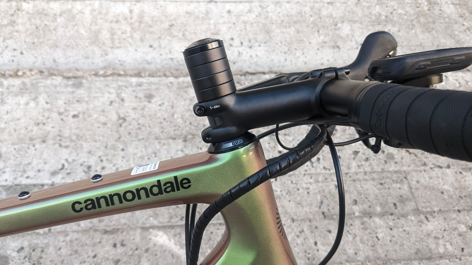

So, dank einer flacher bauenden Steuersatz-Abschlusskappe [...]
Guter Punkt, an dem ich mal einhaken möchte.
Da sich jetzt wie durch Zauberhand (keine Ahnung, wie das passieren konnte) nach und nach immer mehr Räder auch mit Ahead in meinem Fuhrpark befinden, hab ich mich mit dem Thema auch mal auseinandergesetzt. Ich hab wegen mangelnder Ahnung aber gleich den kompletten oberen Teil (inkl. Lager) von Pro bestellt, um dann davon aber nur die flache Abschlusskappe zu nutzen. Ich hab aber irgendwie auch keine einzelnen Kappen zum Kauf finden können.
Wie hast du das gemacht/wo hast du die her? Auch mit verschiedenen Maßen und so?
Vorher:
Nachher. Der Gabelschaft wird bis auf einen Spacer oben natürlich noch abgelängt. Ich wollte erst ein Carbon-Sägeblatt besorgen.

Vorher:
Ja, flach bauende Ahead-Steuersatzkappen sind nicht immer leicht zu bekommen. Ich hatte jetzt noch eine im Fundus. Ich meine, eine flache so um die 5mm mal bei Stadler bekommen zu haben; die ist am Simplon Pavo montiert...
...und um die richtige Höhe der Kappe zum Rahmen zu bekommen, gibt es so dünne Blechringe, mit denen man entsprechend unterfüttern kann. Die Kappe, idealer Weise mit Gummilippe an der Unterkante, soll ja nicht allzu sehr auf dem Oberrohr/Steuerrohr schleifen... andererseits soll da aber auch kein großer Spalt zu sehen sein!
