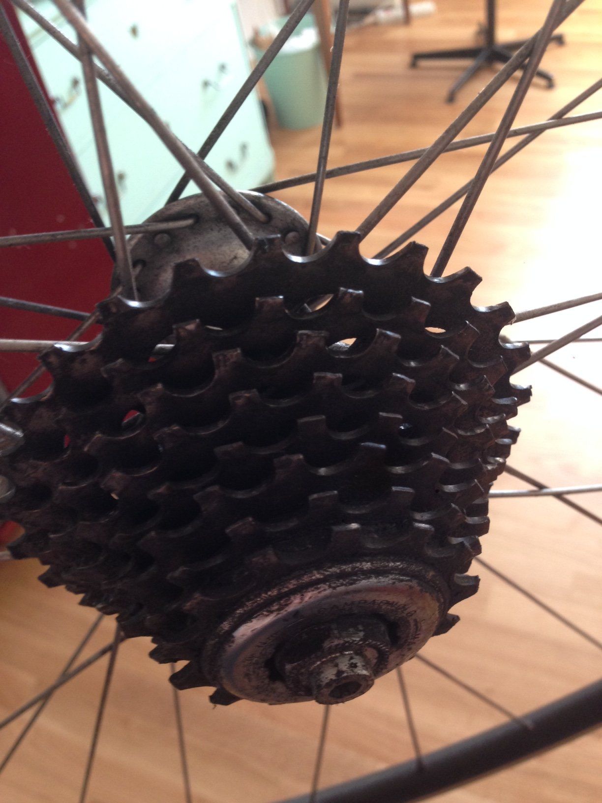

Ich habe günstig von einem Freund eine gesamte 10fach Campa Chorus Gruppe erstanden, nun habe ich an einem älteren Rad von mir noch zwei Laufräder gefunden. Es handelt sich dabei um Mavic Laufräder, wobei auf dem Hinterrad eine 8fach Campagnolo Kassette verbaut ist. Ich habe bereits gelesen, dass eine 10fach Kassette nicht auf den Freilauf passt, der jetzt noch drauf ist, daher die folgenden Frage:
Kann mir jemand sagen, ob es sich bei den Naben um Mavic Naben handelt? Wenn ja, könnte ich dann den folgenden Freilauf draufmachen?

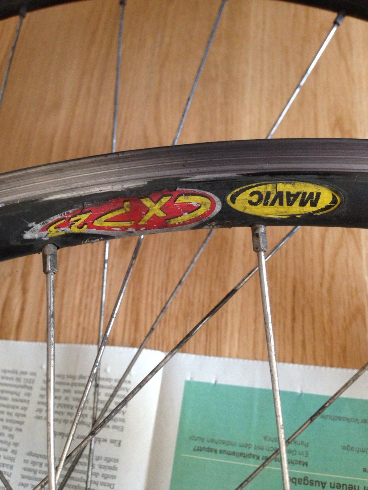

nur die Felge ist von Mavic. Die Nabe ist eine Chorus ab 99 und diese gabs eigentlich nur mit 9/10-fach Freiläufen. Mach doch mal die verbaute Kassette runter und zeige uns den nackten Freilauf.
Vergessen: Bei der verbauten Kassette handelt es sich definitiv um keine Campa. Maximal der Abschlussring ist aus Vicenza.
Servus Alex,
... Vergessen: Bei der verbauten Kassette handelt es sich definitiv um keine Campa. Maximal der Abschlussring ist aus Vicenza.
es gab doch da mal den Satz spezieller Campa-Distanzringe, oder hab ich das falsch in Erinnerung? Jedenfalls sollten Nabe und überhaupt das Laufrad dringend geputzt und auch gewartet werden.

Dann müsste es ja eine umgebaute 9-fach Kassette mit dem KIT-03 sein. Kann aber nicht, da bei den Ritzeln auf dem Bild die Zähne breit sind und hinten diese "Kröpfung" besitzen. 9-fach Campa dagegen laufen spitz zu.
Ritzel schauen aus wie Uniglide Ritzel aus die 80er Jahre.
Ein Rätsel wie man die auf eine Campa 9/11 Freilauf kriegt (wer wünschst das uberhaupt) , so weit ich wisse kriegt man auf diese Naben kein Shimano Freilauf.

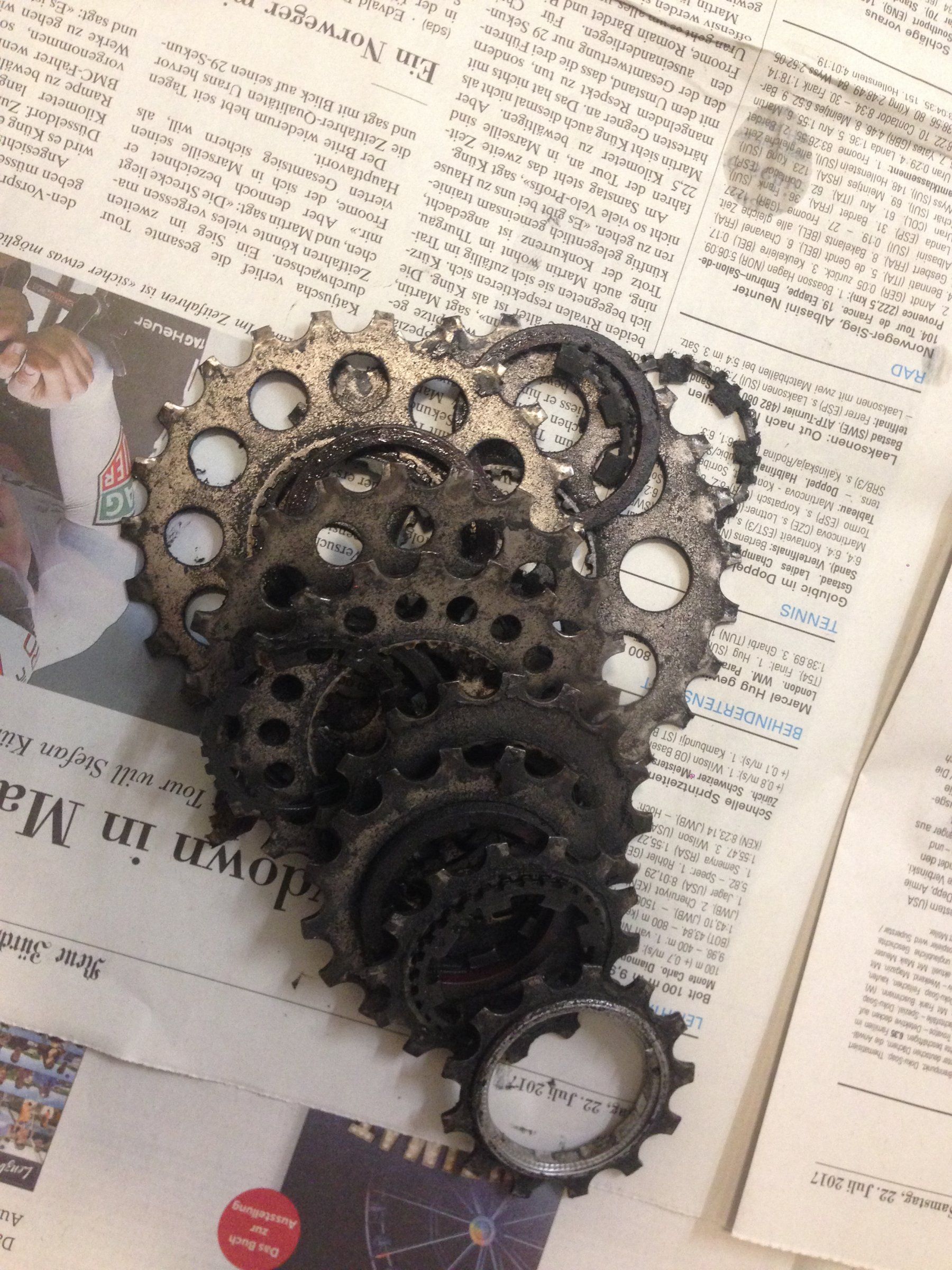

Anbei noch einige Fotos der Kassette:

Sind Marchisio Aviotek Ritzel die dort verbaut waren.
