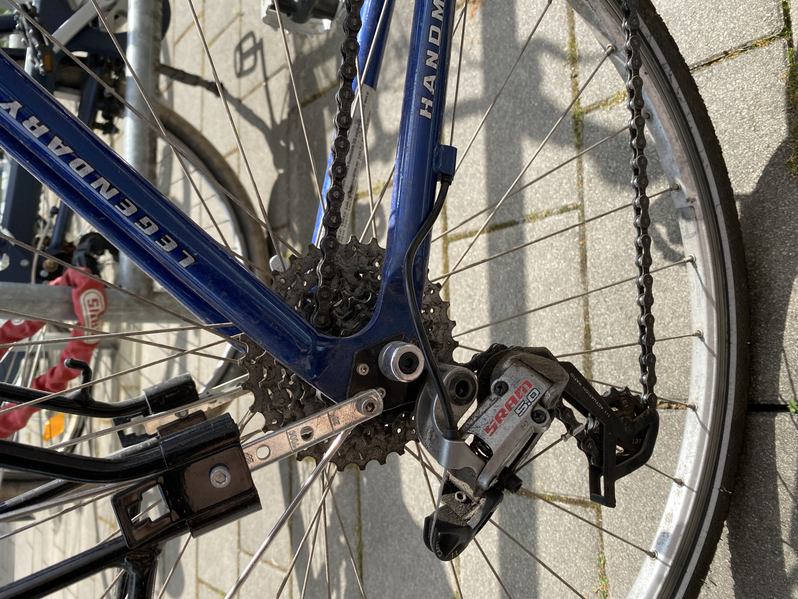

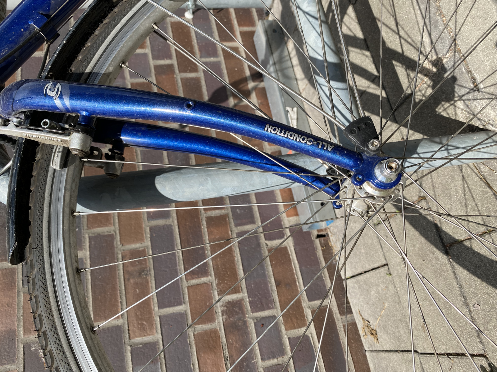

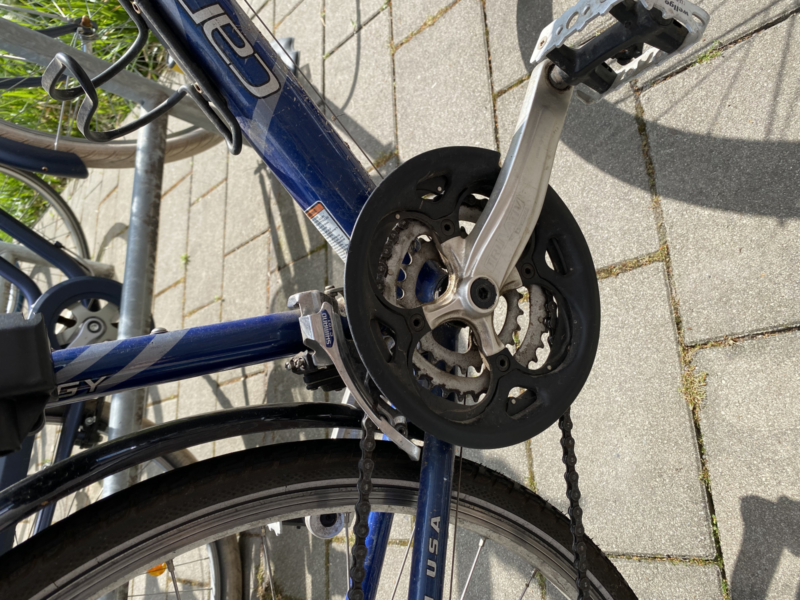

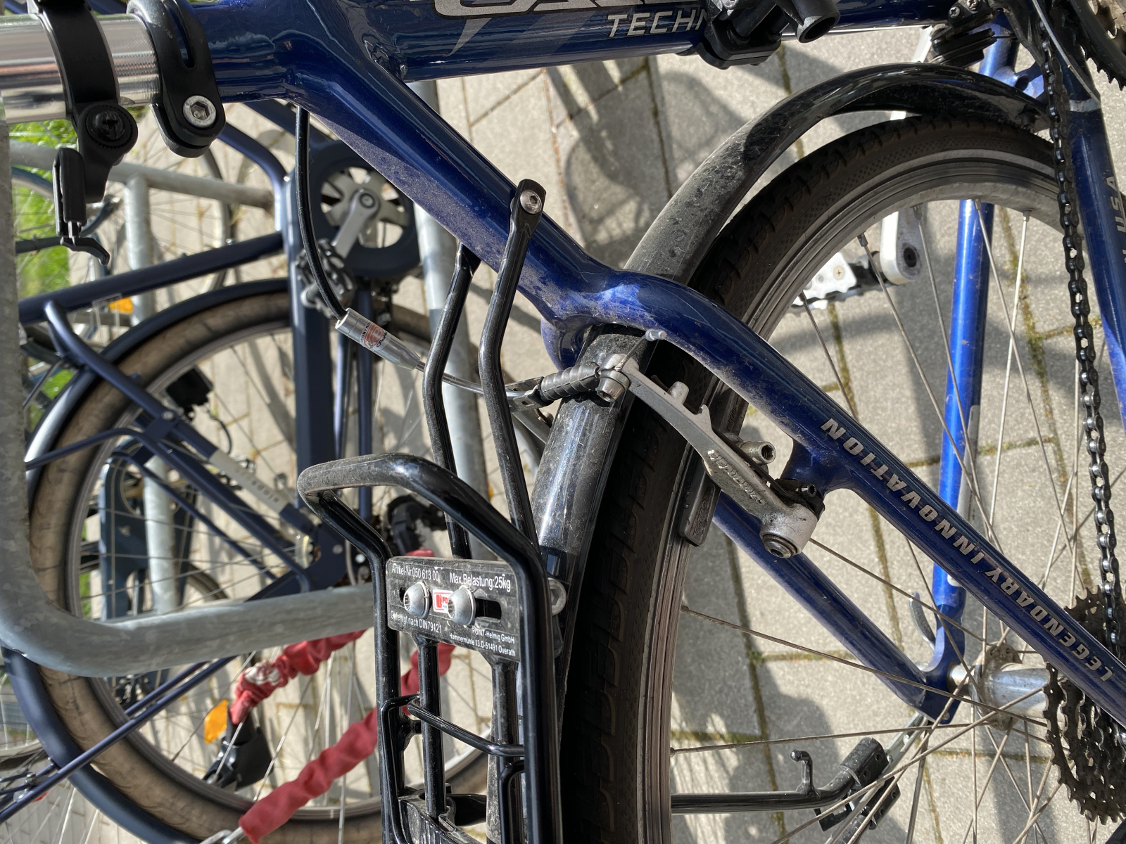

Danke für Eure Antworten Altmetal und norman68. Ich habe eben ein paar Bilder vom dem Rad geschossen. Wahrscheinlich hat es keine Aufnahmen für die Bremssättel, somit müsste ich dann bei Felgenbremsen bleiben. Woran kann ich das denn erkennen?
Die Frage nach dem Rahmen ist gar nicht so einfach, aber im Netz sagt man "aluminum T6 / Street Si frame".
Auf Bilder bekommt ihr auch einen Eindruck. Die Schaltung funktioniert an sich, schaltet nur sehr langsam. An sich ist es ja kein schlechtes Rad und m.E. mit ein paar Veränderungen wieder auf den Stand der Technik zu bringen?

Falls du mit dem Gedanken spielst, einen Rennlenker oder sowas zu montieren, dafür ist der Rahmen zu lang. Ich würde das Rad auch so lassen. Lediglich die defekten Teile erneuern, dazu neue Brems- und Schaltseile nebst Hüllen. Und wenn das an der Bremse ein sogenannter "Power Modulator" ist, schmeiß die Dinger raus und ersetze sie durch normale Umlenkröhrchen.
