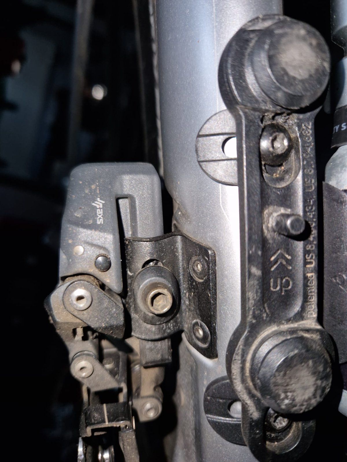

Ich überlege, ob ich meine BMC Timemachine mit SRAM Force AXS 48/35 auf 43/30 umbaue.
Soweit ich weiß benötige ich eine Wide-Kurbel und den Force AXS Wide Umwerfer.
Der Umwerfer muss wahrscheinlich etwas tiefer gesetzt werden als derzeit.
Die Frage ist, ob die Aufnahme am Rahmen diesen Spielraum hat.
Um wieviel Millimeter muss denn der Umwerfer runter?
Kennt jemand den Durchmesser des 43er Kettenblatts?
Hier mal ein Bild des Umwerfers. Da sollten noch ein paar Millimeter nach unten möglich sein.
(Ja, ist etwas schmutzig. Gestern war aber auch wieder ein Mistwetter und nach der Fahrt bin ich lieber in die warme Bude als zum Putzen gegangen)
Brauchst du unbedingt die Wide? Geht evtl. auch Spidertausch https://r2-bike.com/SRAM-Spider-Force-AXS-Red-AXS-Kurbel-LK-94 und KB?
Normalerweise kann man die UW Sockel etwas auffeilen, wenn nicht evtl. mit Extensions z.B. https://www.crodercycling.com/products/58434c17-08d5-4231-b691-c48868c54dac gibt es in verschiedenen Ausführung von div. Herstellern.

Wenn der Umwerfer der SRAM Force AXS D2 gemeint ist, so ist er alles andere als zickig und mit dem mitgelieferten Einstellwerkzeug sehr einfach einzustellen. Den Umwerfer der ersten RED eTap würde ich da schon eher als zickig ansehen.
