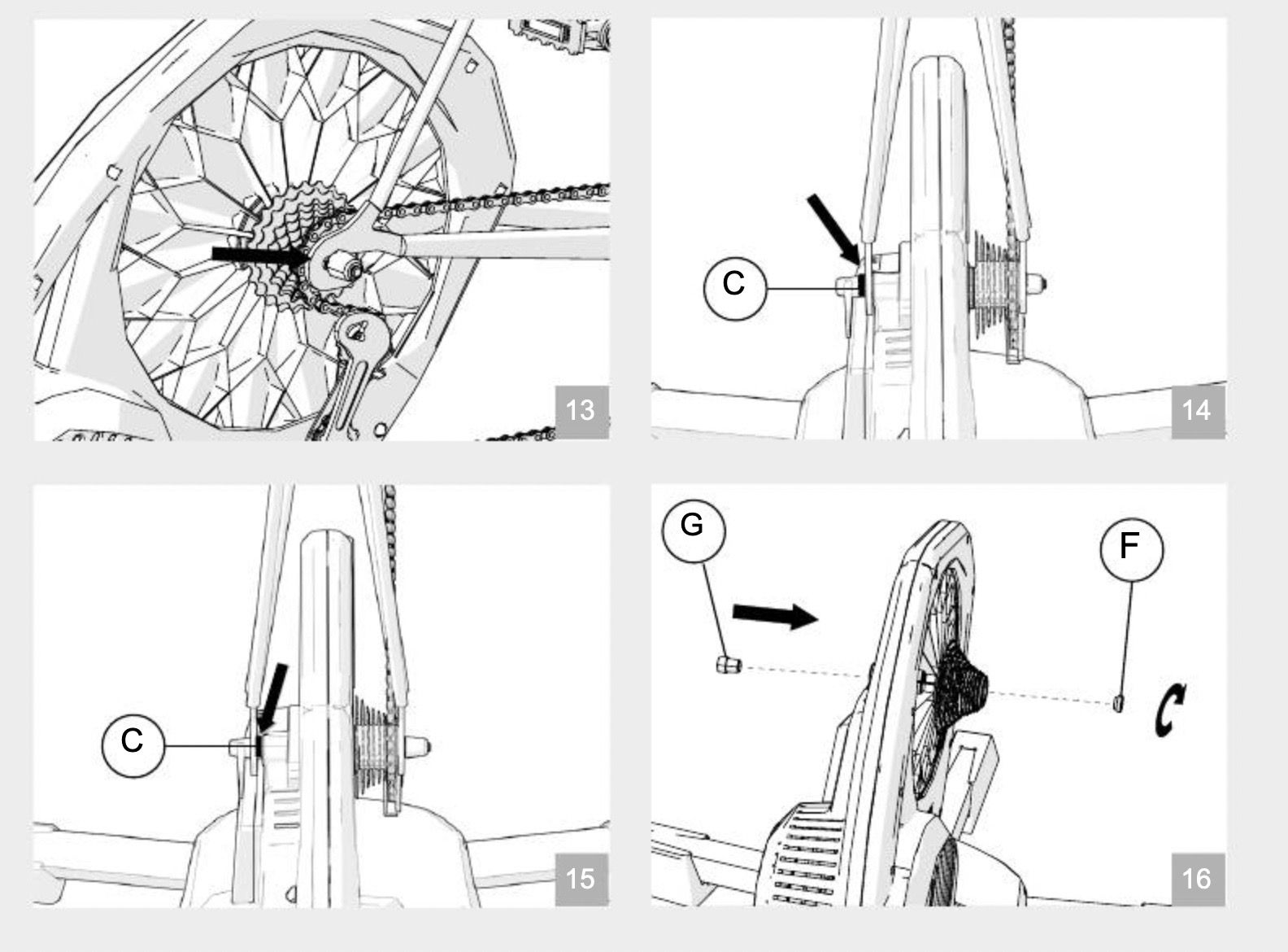

Hast du den Trainer richtig auf die Einbaubreite des Rahmen adaptiert. Ein Trainer ist doch idR für verschiedene Einbaubreiten und Achstypen geeignet und hat dafür entsprechende Adapter.
Wenn es passt, muss normal nicht viel eingestellt werden beim Wechsel vom LR zum Trainer und umgekehrt. Meist nur etwas an der Zugspannung.
Ich denke ja. Auf der linken Seite ist ein etwas dickerer Spacer und der Rahmen passt ohne Probleme rein. Ziehe ich den Schnellspanner an zieht sich das hintere Rahmendreieck damit auch etwas zusammen. Jedoch im Vergleich zum normalen Laufrad, wo sich das Dreieck natürlich auch ein wenig zusammenzieht, verdreht sich dann das ganze Schaltwerk auf dem Direto etwas nach innen. Genau das habe ich auf dem normalen Laufrad in dieser Form nicht. Das können genau die entscheidenden (zehntel) Millimeter sein, die mich grad in die Verzweiflung treiben.

Ich glaube immer noch, dass was mit den Adaptern nicht stimmt.
Wenn du das Fahrrad mit dem Spacer innen (Bild 15) einfach anbauen konntest, dann stimmt was mit der Breite nicht. Wie im Bild 15 ist wahrscheinlich für 135mm Einbaubreite. Da müsste man bei einem 130mm Rahmen den Hinterbau etwas auseinander ziehen, damit er passt. Dann biegt es aber das Schaltwerk beim Schließen des SSP bestimmt nicht nach innen.
Stimmt.
Aber auch nach nochmaligem Studium der Anleitung… keine Ahnung was ich da ändern sollte.
Es gibt Adapter für Steckachsen und welche für Schnellspanner. Die für Schnellspanner habe ich drauf. Dann gibt es den 5mm Spacer für die unterschiedlichen Rahmenbreiten.
Den hatte ich innen und tatsächlich war der Hinterbau dadurch wohl etwas gespreizt.
Auf der Kassettenseite macht das keinen Unterschied, da dort ja in beiden Fällen alle Distanzen gleich bleiben.
selbst den 1,85mm spacer hinter der Kassette kann man nichtmal falschrum draufmachen.

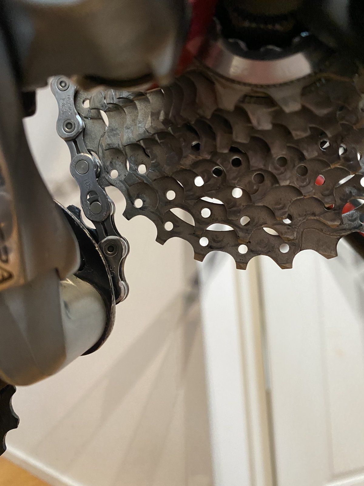

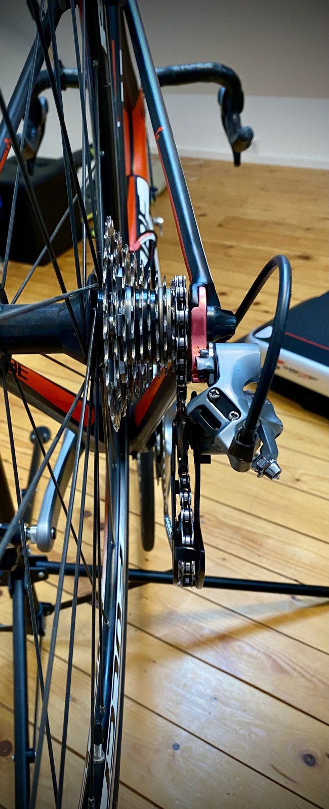

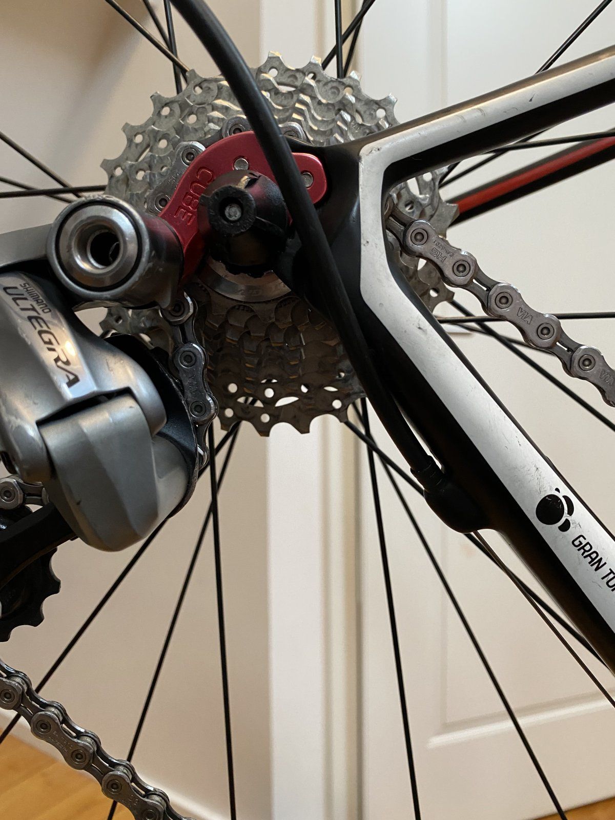

Moin,
mein Ego ist zumindest zeitweilig wiederhergestellt.
Kassette auf's Laufrad geschmissen, alles neu eingestellt, lief innerhalb von 15 Minuten.
Die Bilder sind bevor ich den Abstand der Röllchen zum Ritzel ein wenig verkleinert habe.
Schaltung läuft butterweich, so wie ich es von vorherigen Einstellungen gewöhnt bin.
Zumindest weiß ich jetzt mal, dass mit der Kassette/Schaltung alles in Ordnung ist. Hätte mich auch Schwer gewundert!
Der Direto ist mir nach wie vor ein Rätsel.
Miss doch einfach mal den Abstand zwischen kleinstes Ritzel und Ausfallende, beim Laufrad und beim Direto.
ich würde aus dem Winkel betrachtet auch behaupten das das Schaltröllchen nicht im Lot zum kleinen Ritzel steht.
