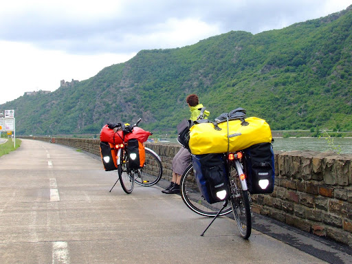

Stimmt man kann die Tasche (meine Ortlieb hat den Gurt, der mit zum Schließen der Tasche dient) sehr stark variieren. Gerade wenn es darum geht mal ordentlich was Futtern einzukaufen, bevor es auf den Zeltplatz geht (wo meist kein günstiger Shop in der Nähe), kann man diese Taschen noch reichlich vollstopfen. 2 Monate am Stück mit dem Zelt unterwegs, da weiß man so etwas zu schätzen.
