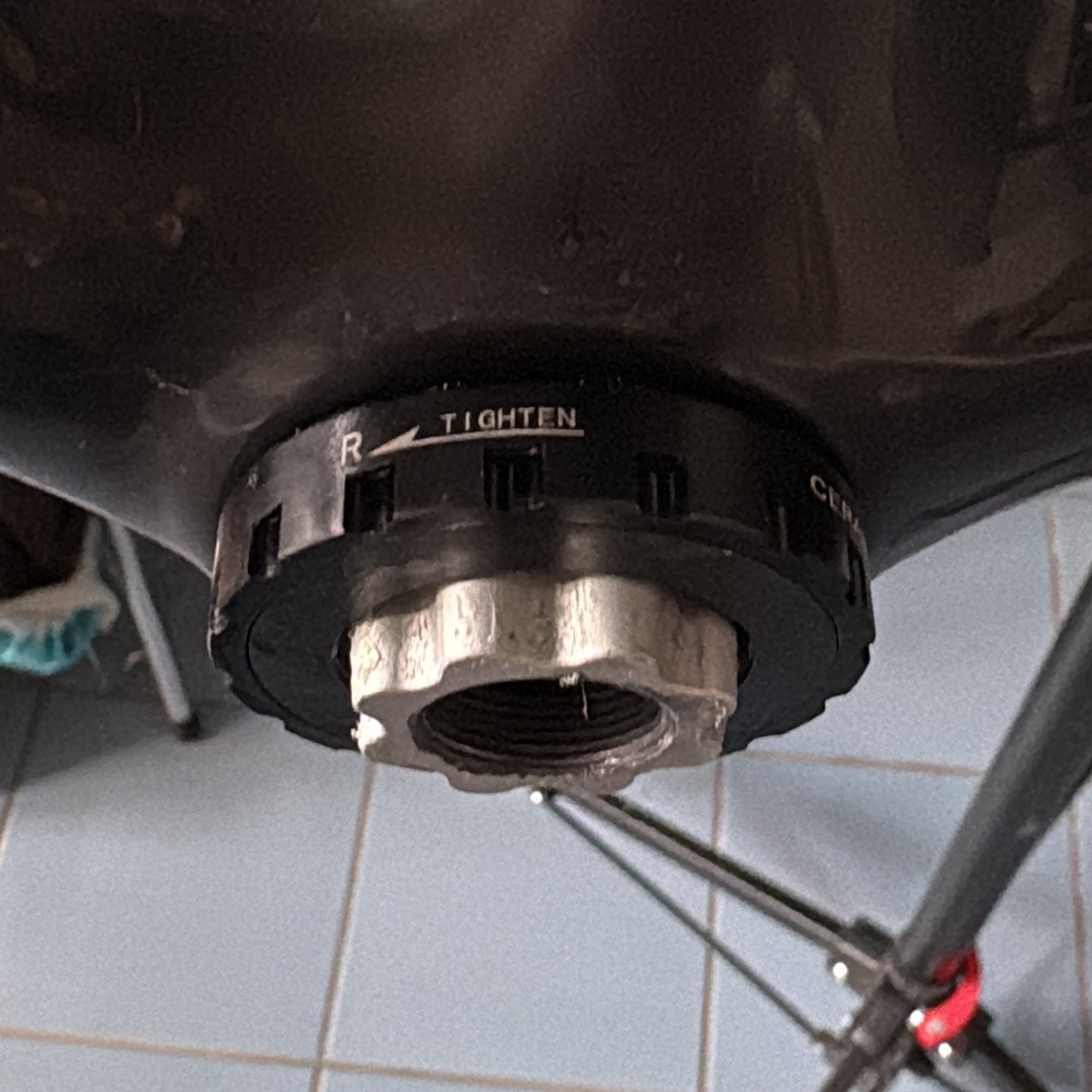

vor kurzem habe ich mir ein gebrauchtes Tarmac SL6 Sport (Fact 9r Rahmen) gekauft und letzte Woche dann ein Inserat für eine gebrauchte S-Works Powercrank Kurbel gesehen und gekauft.
Der Rahmen hat ein BSA Gewinde und ich hab mir dann ein passendes ZTTO 30mm Innenlager bestellt, erstmal ein günstiges um zu schauen ob es hält und da ich mir noch nicht sicher bin ob ich die Kurbel behalten will.
Als ich die Lager und Kurbel gerade montieren wollte ist mir dann aufgefallen das die Kurbelachse zu kurz ist.

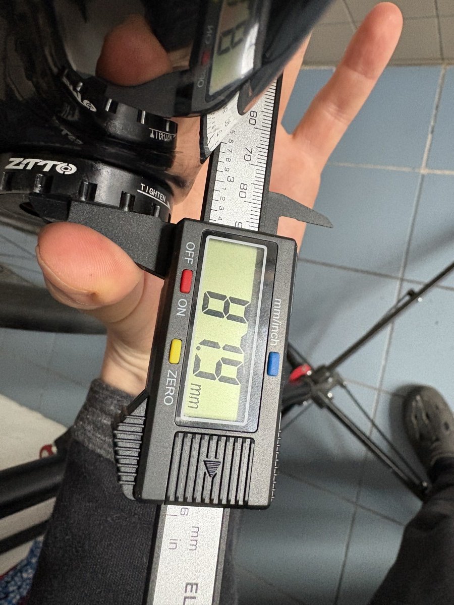

Gemessen hat das Lager eine Breite von 88mm. Ohne Lager ist der Rahmen 68mm Breit.
Wenn ich die Kurbel zusammenschraub komm ich auf eine Länge der Achse von 74mm.
Meine Vermutung ist das es keine so schmalen Lager gibt. Ich bräuchte ja Lagerschalten die je Seite nur 3mm Breit auftragen. Aber bevor ich die Kurbel wieder verkaufe, dachte ich frag ich hier mal nach.
