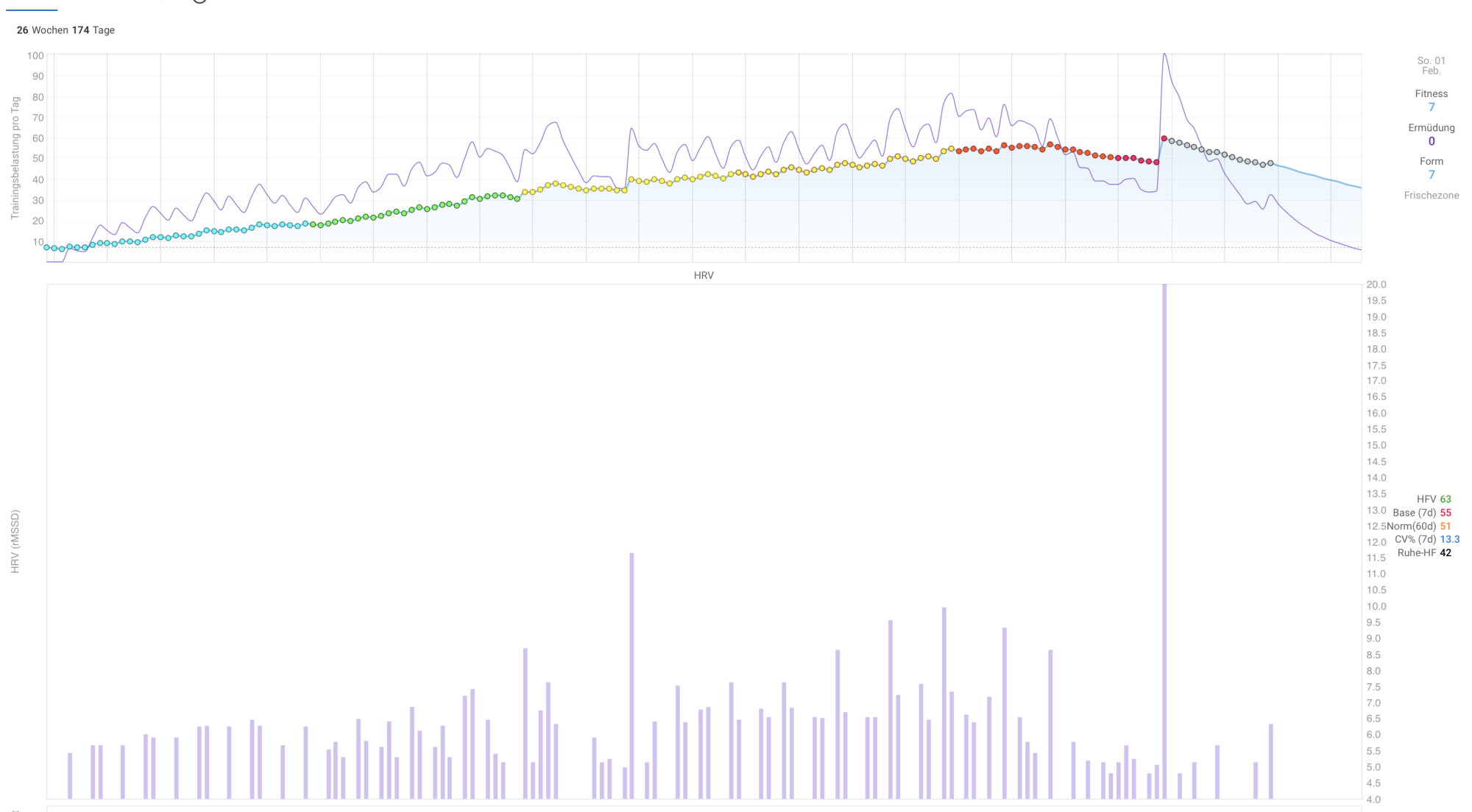

weiß jemand, wie genau der "forecast" bei intervals.icu ist?
Ich habe mir zum testen einfach passend zu meinen Angaben 106 Trainings erstellen lassen. (Feber - Juni).
Intervals.icu macht daraus dann wohl eine Schätzung der Entwicklung:
Nutzt ihr selber diese Ansicht um die Belastung und Intensität grob über einen Zeitraum einzuschätzen? Die Belastung (Steigung der Kurve) scheint dem zu ähneln, was ich heuer zu Beginn mit dem Garmin Coach tatsächlich gefahren bin:
darf man annehmen das grob die Intensität des Plans schon stimmen würde?
Das ist einfach nur eine Berechnung Deiner ATL/CTL basierend auf den TSS, die für Deine Workouts hinterlegt sind von ICU. Daher passt die Anzeige schon. Ich guck sie mir gern mal an, zur Trainingssteuerung taugt sie aber meines Erachtens nicht.

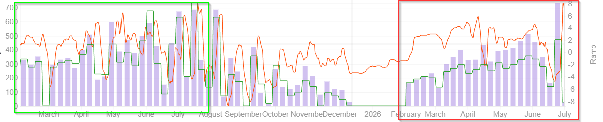

Ich habe unten noch eine Belastungs-Kumulierung?
Wenn ich mir ansehe was ich heute im Feber (grüner Bereich) gefahren bin, wäre dies intensiver gewesen, als der aktuelle Plan (roter Bereich) für nächstes Jahr vorliegt?:
Sollte man hier die Belastung/Umfang im neuen Plan eventuell um 10%-15% erhöhen?

Ich würde Grundsätzlich einer persönlichen Empfehlung auf Grundlage von Erfahrungen jederzeit einer Ki vorziehen, aber da nun gefragt hast, hab ich den selben text und Grafik einmal durch die KI gejagt:
Ja – die lila Balken unten sind die (tägliche) Trainingsbelastung pro Einheit/Tag (vereinfacht: „wie hart war der Tag“). Die Linien darüber zeigen geglättete Verläufe (Fitness/Fatigue/Form je nach PMC-Ansicht), also eher „Trend“ als einzelne Einheiten.
War dein Februar im grünen Bereich „intensiver“ als der rote Plan?​
Auf den ersten Blick: ja, im grünen Bereich sind deutlich mehr hohe Peaks (mehr Tage mit sehr hoher Tagesbelastung). Der rote Bereich wirkt gleichmäßiger und insgesamt konservativer.
Aber: Das heißt nicht automatisch, dass der rote Plan „zu leicht“ ist.
  • Peaks können auch durch unstrukturierte harte Tage / Gruppenfahrten / zu wenig Erholung entstehen.
  • Ein Plan ist oft absichtlich glatter, damit du die Schlüsseltrainings konstant triffst und nicht über Wochen „Glücksspiel“ mit der Ermüdung spielst.
  • Wenn sich bis nächstes Jahr FTP/Zone ändern, verschiebt sich die Belastung (TSS) bei gleichen Watt/Zeiten.
Solltest du den neuen Plan pauschal um 10–15% erhöhen?​
Ich würde das nicht pauschal machen. 10–15% oben drauf klingt wenig, kann aber bei einem schon „vollen“ Plan schnell bedeuten: schlechtere Qualität bei SST/VO2max, mehr Restmüdigkeit, höheres Risiko für Ausfall/Infekt.
Besser (und in der Praxis effektiver):
  1. Intensität gleich lassen (die harten Einheiten sind der Kern).
  2. Falls du mehr machen willst: nur Umfang als Z2/GA1 ergänzen, z. B.
    • 1–2× pro Woche +30–45 min GA1 an einem ohnehin lockeren Tag, oder
    • am langen Tag +30–60 min GA1.
  3. Dabei auf Ramp Rate / Ermüdung achten: wenn dein Ramp (rechte Skala) dauerhaft hochgeht und du dich „zugedreht“ fühlst, war’s zu viel.
Wenn du eine Zahl willst: starte eher mit +5–8% Umfang (nur GA1), schau 2–3 Wochen, und erhöhe erst dann weiter, wenn du die Schlüsseltrainings sauber triffst und deine Erholung stabil bleibt.
Wenn du magst: sag mir, welche PMC-Linien du genau eingeblendet hast (Fitness/Fatigue/Form/Ramp) und ob die Balken bei dir TSS sind – dann kann ich dir ganz konkret sagen, ob der rote Bereich tatsächlich unter deinem „bewährten“ Level liegt oder ob der grüne Februar einfach nur mehr Spitzen hatte.
Mir wären da aber persönliche Meinungen schon lieber :)
Die KI hat recht, dass der Load nicht pauschal erhöht werden soll. Die Umfänge hängen von der Zeit ab, die du vorgibst; einfach die Tempo / Sweetspot Intervalle etwas zu verlängern, bringt auch nichts.
Mir fehlt an dem Plan - 13 Wochen Grundlage mit etwas Tempo/Sweetspot am Ende - qualitative Intensität: Sprints, mal VO2Max, Rennen usw.
13 Wochen die Belastung sehr langsam zu steigern, mag für einen kompletten Neuling vernünftig sein. Wenn ich aber schon längere Zeit fahre und nur gut über den Winter kommen möchte, wäre das zu wenig für mich. In 13 Wochen beginnt die Saison. Im Vergleich zu heute würde ich mit dem Plan von gaaaaaanz weit unten wieder anfangen. Es ist IMO eine Fehlvorstellung, im Winter 13 Wochen Grundlage mit etwas Intensität fahren zu müssen, um erst zu Beginn der Saison richtig durchzustarten.
