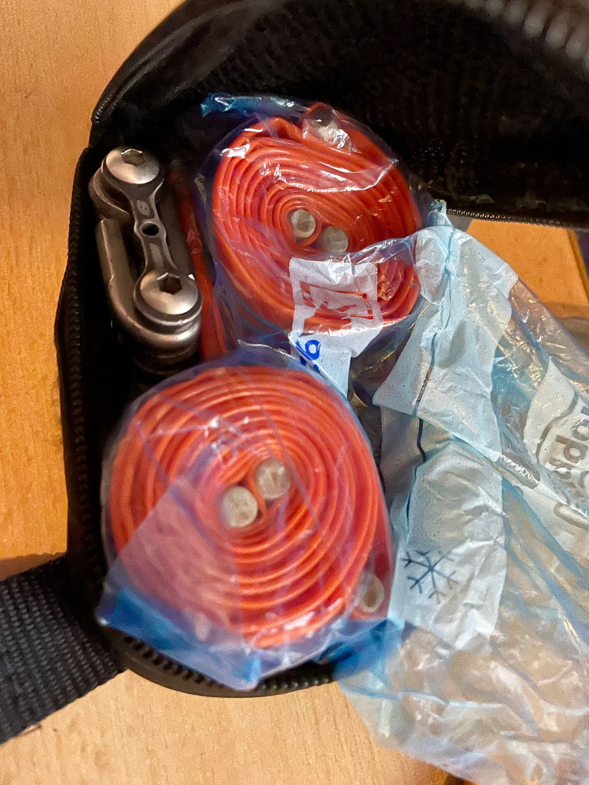

Hier mal meine Erfahrungen mit TPU: Ich fahre sie jetzt seit zwei Jahren auf zwei Rädern, jeweils mit Conti GP 5000. Der erste Satz ist bzw. war Schwalbe Aerothan und mit denen hatte ich vorletzte Woche einen Platten am Vorderrad. Unglückliche Kette: Insekt zwischen Brille und Gesicht > Versucht es schnell zu entfernen > Brille runtergefallen > nicht auf die Fahrbahn geachtet und voll in ein Schlagloch geballert > Durchschlag und innerhalb weniger Meter platt. Im Wesentlichen also ein Benutzerfehlern. 😄
Im anderen Rad Ridenow mit 24 g. Bisher zwei Platten jeweils durch Fremdkörper, einer davon doppelt, da ich einen Glassplitter im Reifen erst übersehen habe. Insgesamt tendenziell weniger Platte je gefahrenem Kilometer als mit Butyl, aber das kann auch daran liegen, dass ich mittlerweile etwas früher die Reifen tausche. Auf den letzten 500 bis 1000 km des Reifenlebens hatte ich merklich häufiger platte Reifen.
Ich habe immer zwei Ersastzschläuche in einer sehr kleinen Satteltasche, in die ich einen leichten Butylschlauch gerade so reinbekomme. Bisher hatte ich noch kein Problem mit älteren Ersatzschläuchen (> 1 Jahr), aber schon zweimal mit einem 1,5 Jahre alten Butyl. Das geringe Packmaß und die Möglichkeit zwei Ersatzschläuche dabei zu haben ist in meinen Augen ein großer Pluspunkt.

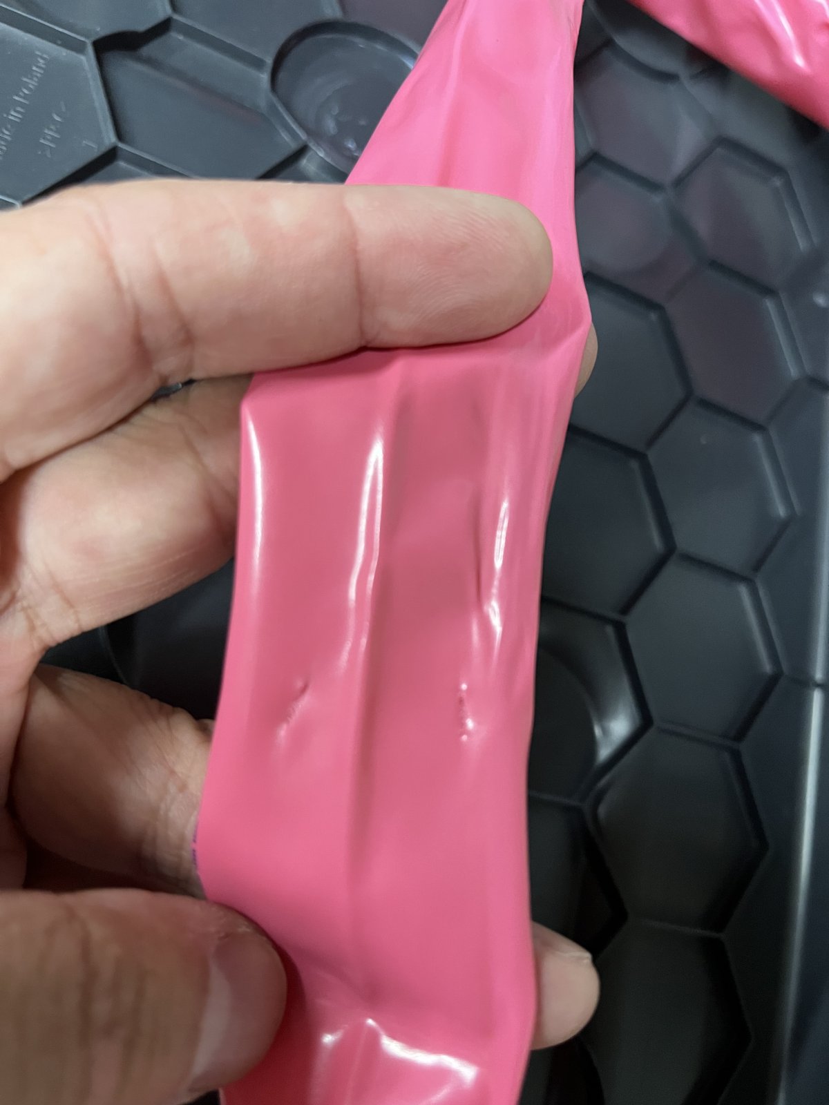

So, VR war heute Morgen platt. Vermute, dass entweder die Luft unter den patches entlang entweicht oder auf der gegenüber liegenden Seite ebenfalls Löcher sind. Der Latexrenner durfte heute zA, um den "Anwenderfehler" kümmere ich mich heute abend.
Am Sonntag habe ich die erste Fahrt mit einen neuen RideNow TPU Schlauch gemacht und direkt einen Platten gehabt. Zum Glück war ich ja so clever einen Ersatz TPU Schlauch einzupacken. Leider hat bei dem das Ventil geleckt. Das ist natürlich schon ziemlich ärgerlich wenn zwei Schläuche den Geist aufgegeben. Den ersten habe ich gestern noch versucht zu flicken, aber nach drei Löchern habe ich es dann doch aufgegeben. Ich bin jahrelang mit maximal zwei Platten pro Jahr gefahren. Mit TPU habe ich dieses Jahr schon 8 Schläuche durchgezogen. Ich glaube ich gehe wieder zurück auf Tubeless und normale leichte Schläuche.
Was mir noch aufgefallen ist, teilweise halten die Flicken schon einige Zeit. Aber irgendwann geht über Nacht die Luft raus. Kann ja eigentlich nur am Kleber liegen der irgendwann nicht mehr richtig klebt.
