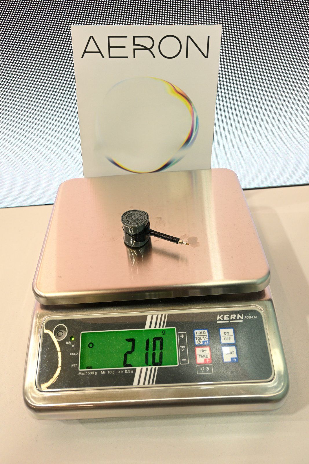

FYI: Auf der Eurobike gibt es eine neue Marke, Aeron:
Überraschend ist nur dass man mit den mageren Gewinnaussichten eines Superspäteinsteigers noch glaubt sich einen Eurobike-Stand leisten zu können.
Und warum sieht der Ventilschaft aus als würde er aus Marshmallow bestehen?
Ah, ein wenig gegoogelt, anscheinend ist der Messestand der vom Dachunternehmen RTI, zu dem auch Ergon gehört und die ansonsten zB Topeak, Cinelli und Brooks importieren. Und kurioserweise auch Tubolito, Aeron scheint also ein Angriff auf einen bisherigen Partner zu sein. Und der Franc Arnold der hinter RTI steht ist der Bruder vom Roman Arnold (Canyon). Das erklärt dann auch das Doppelleben der Blattfedersattelstützen von Canyon und Ergon, scheint bei denen harmonischer zu laufen als bei Adidas und Puma.
Hat Ergon nicht auch seinen Firmensitz wie Canyon in Koblenz? 🤔 Gibt ja Zufälle…
Sieht aus wie ein Überzieher mit Gummi um den gerollten Schlauch.
Das Gummiband zum zusammenhalten der engen Transportwicklung ist klar separat, sieht man sogar auf dem Foto wenn man ein bisschen vergrößert und mit den Farben herumspielt:
Zwischen den grünen Linien das Gummiband, zwischen den rosa Linien die Marshmallow-Oberfläche am Schaft die ich meine.
Vielleicht ist das eine Gewichtsspartechnik: irgendwie "aufgeschäumtes TPU" das mit etwas weniger Masse etwas mehr mechanische Stabilität aus dem verfügbaren Volumen herauskitzelt, und innen ist ein dünner Film nicht-aufgeschäumtes (einfach geschlossenporig würde eigentlich auch reichen) für die Dichtigkeit?

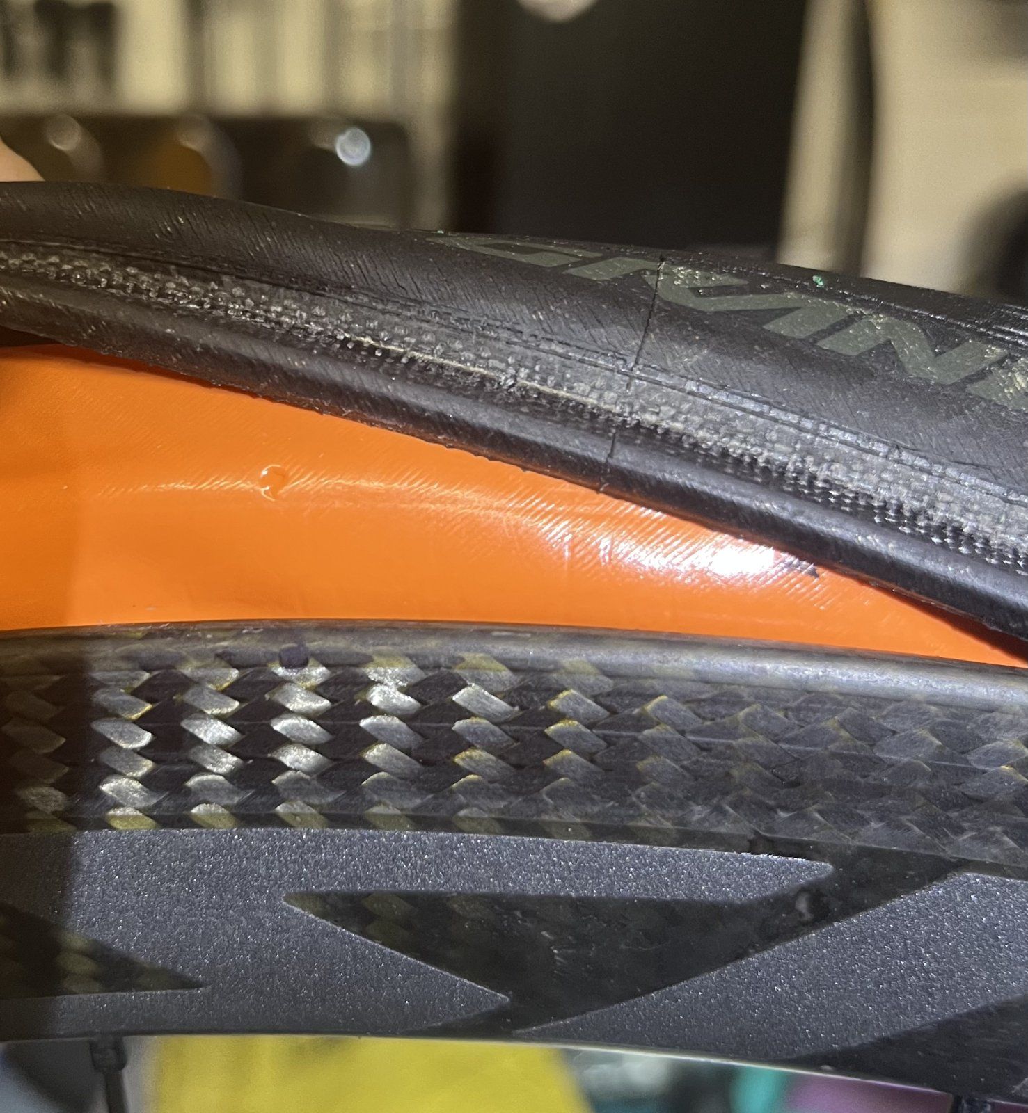

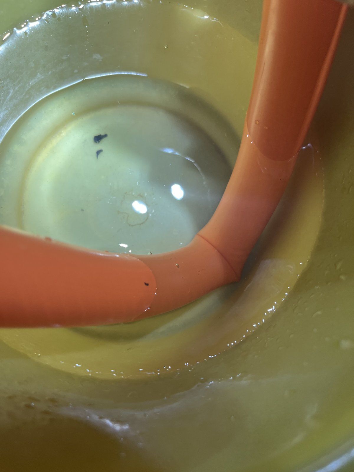

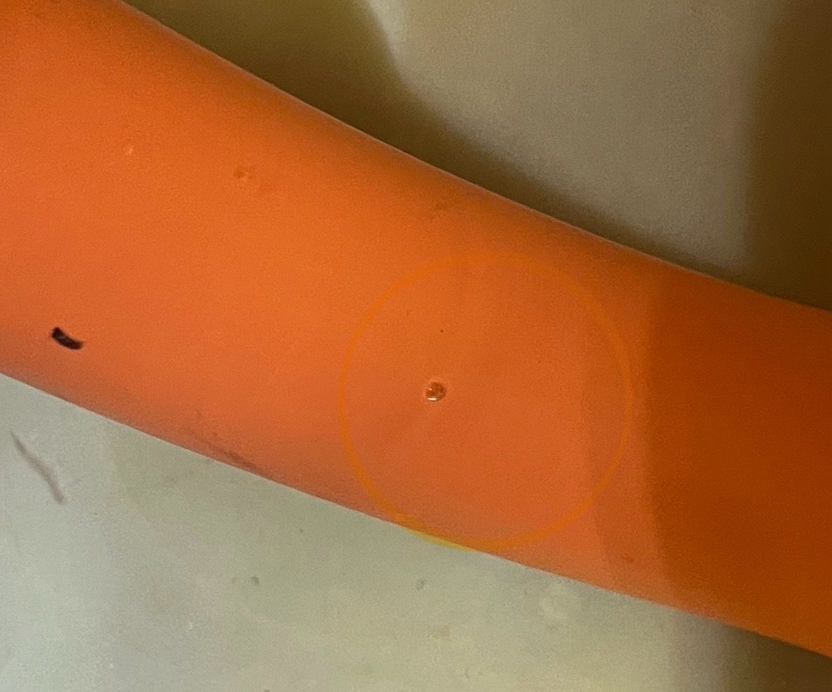

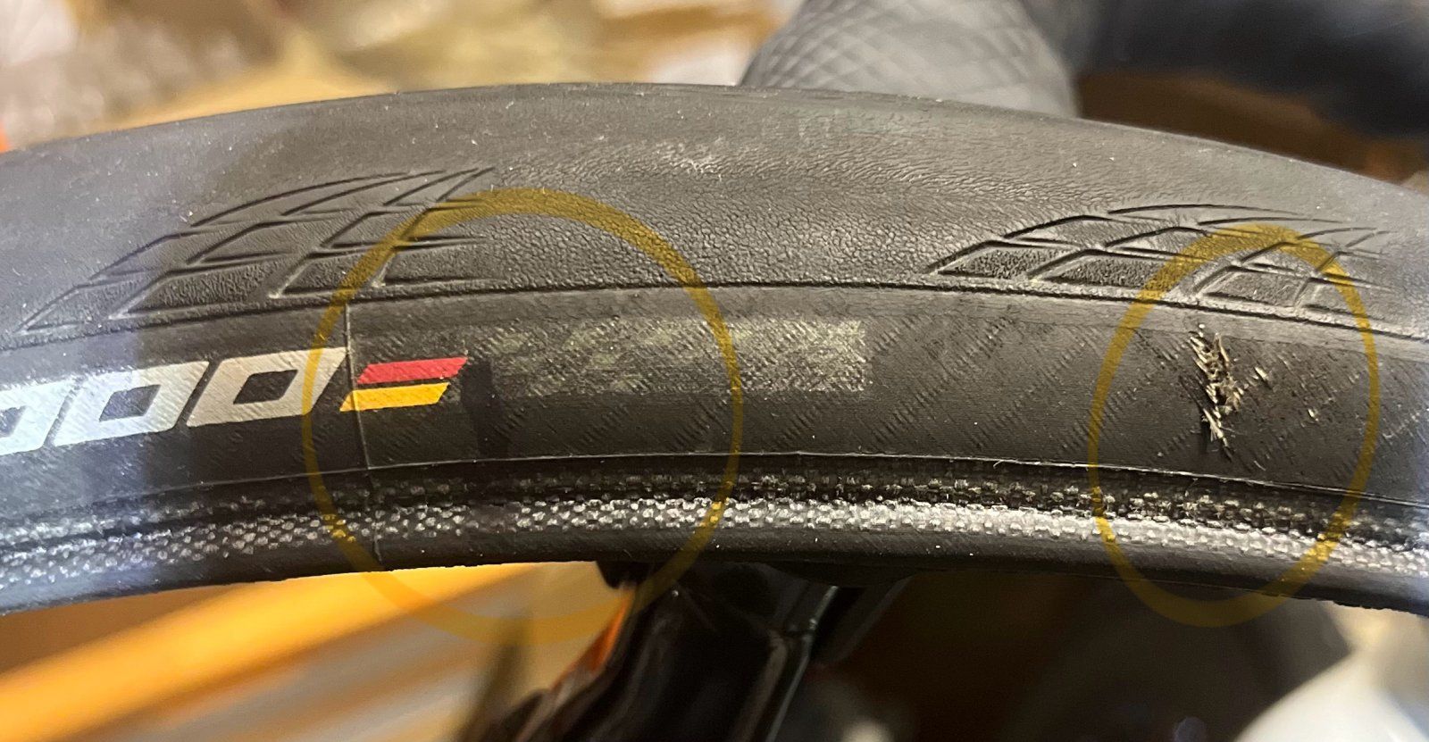

So jetzt auch den ersten Platten bei einem Newbolder 28Gr. TPU. Aufgefallen am Tag nach einer Fahrt. Mal wieder aufgepumpt und dann mit Mantel im Wasserbad zuerst Ventilcheck alles Ok. Dann an einer Seite Blasenbildung am Mantel. Diese markiert und Mantel abgezogen und am Schlauch war schon eindeutig zu sehen wo die Luft herkam. Am Mantel kein Einstich usw. zu finden. Trotzdem hab ich den Conti 5000 jetzt getauscht da er schon über 4000 Km gelaufen ist und ein kleiner Cut etwas weiter daneben war. Sieht irgendwie komisch aus das Loch/Vertiefung oder ist das bei TPU immer so?
P.s. Klebt ihr nen Flicken ohne Luft drauf oder pumpt ihr etwas auf? Die beigelegten Flicken sind ja etwas breiter als der flache Schlauch.
