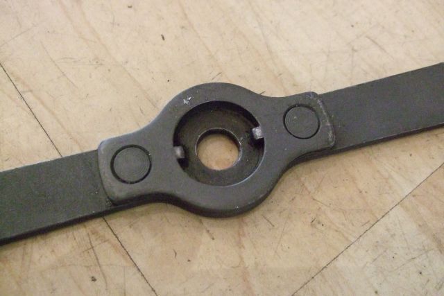

Nennt sich Hakenschlüssel, ansonsten siehe oben.
Von mir kommt wieder der langweiligste Tip:
Einfach das geeignete Werkzeug verwenden.
Dieses sieht so aus:
Das Teil ist nicht ohne Grund etwa 25 cm lang.
Nach erfolgreicher Demontage am besten auf "klassische" Mutternkonterung umbauen.
Das hat den Vorteil, daß das Lagerspiel im eingebauten Zustand besser eingestellt werden kann.
