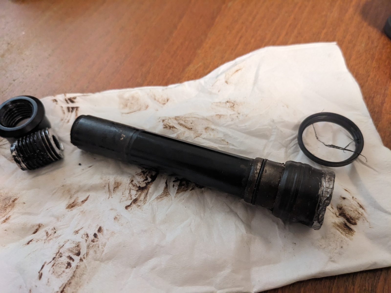

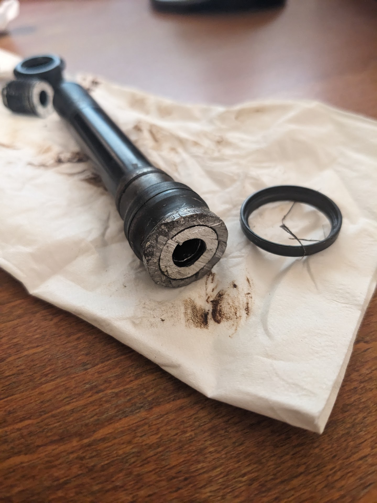

Deswegen müsste die Schraubzwinge auch den Einsatz greifen und zusammen halten. Allerdings findet man auf der anderen Seite neben dem Hebel für die Zwinge schwierig einen Ansatz.Ich glaube nicht, dass die kleine Madenschraube das aushalten würde.
Die Gewindeeinsatz ist so konstruiert, dass er die Kraft nach innen aushält. Wenn da aber jetzt eine Kraft nach außen draufkommt, muss die Madenschraube die ganze Kraft aufnehmen. Die Gefahr, dass dann das Gewindeloch der Madenschraube ausreißt, ist imho groß.
Durchdrehen könnte es immer noch.
Wenn nicht mal klopfen hilft sind die notwendigen Kräfte schon sehr hoch vermutlich, die dann auch auf die Gabel wirken...
