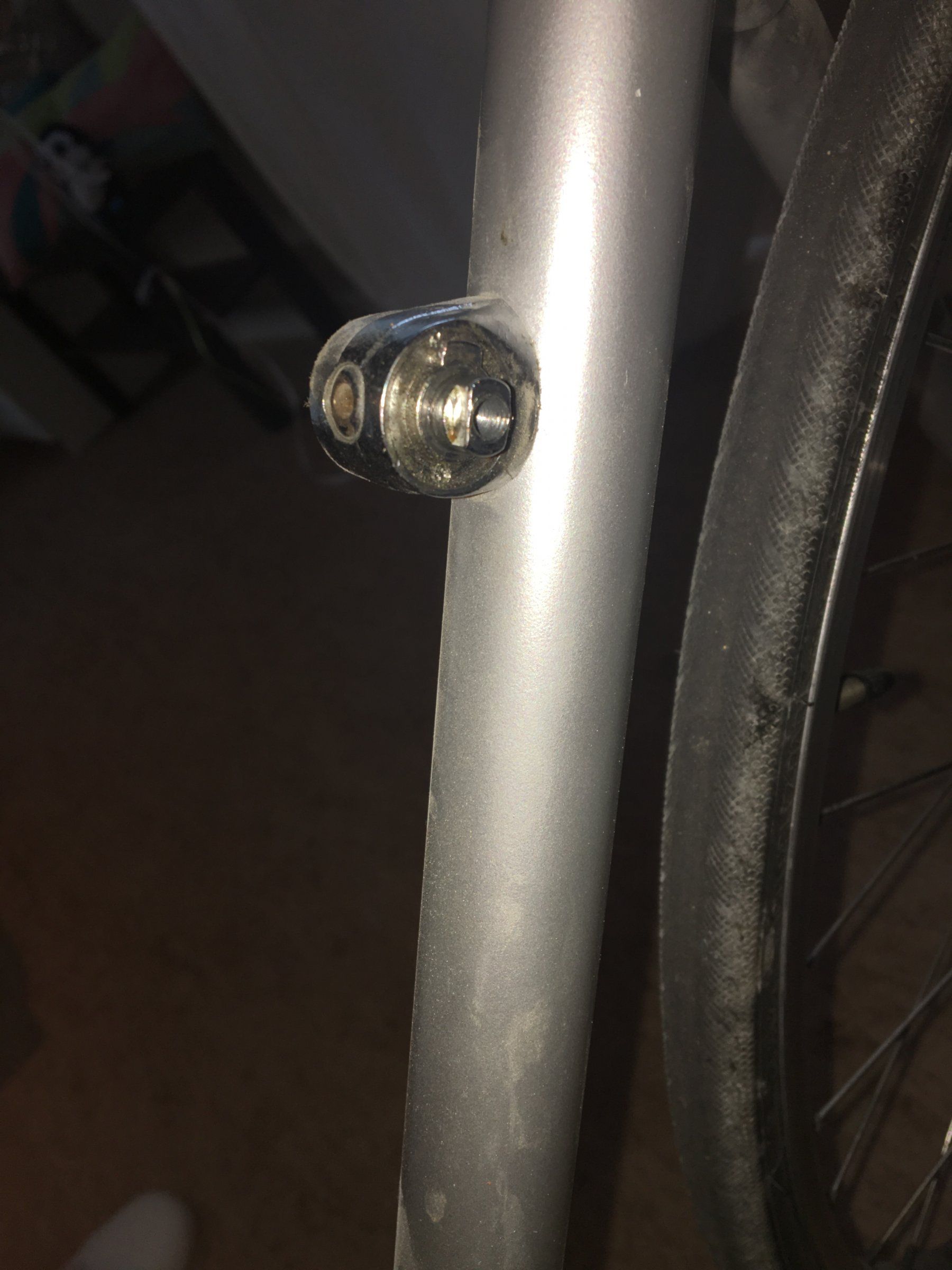

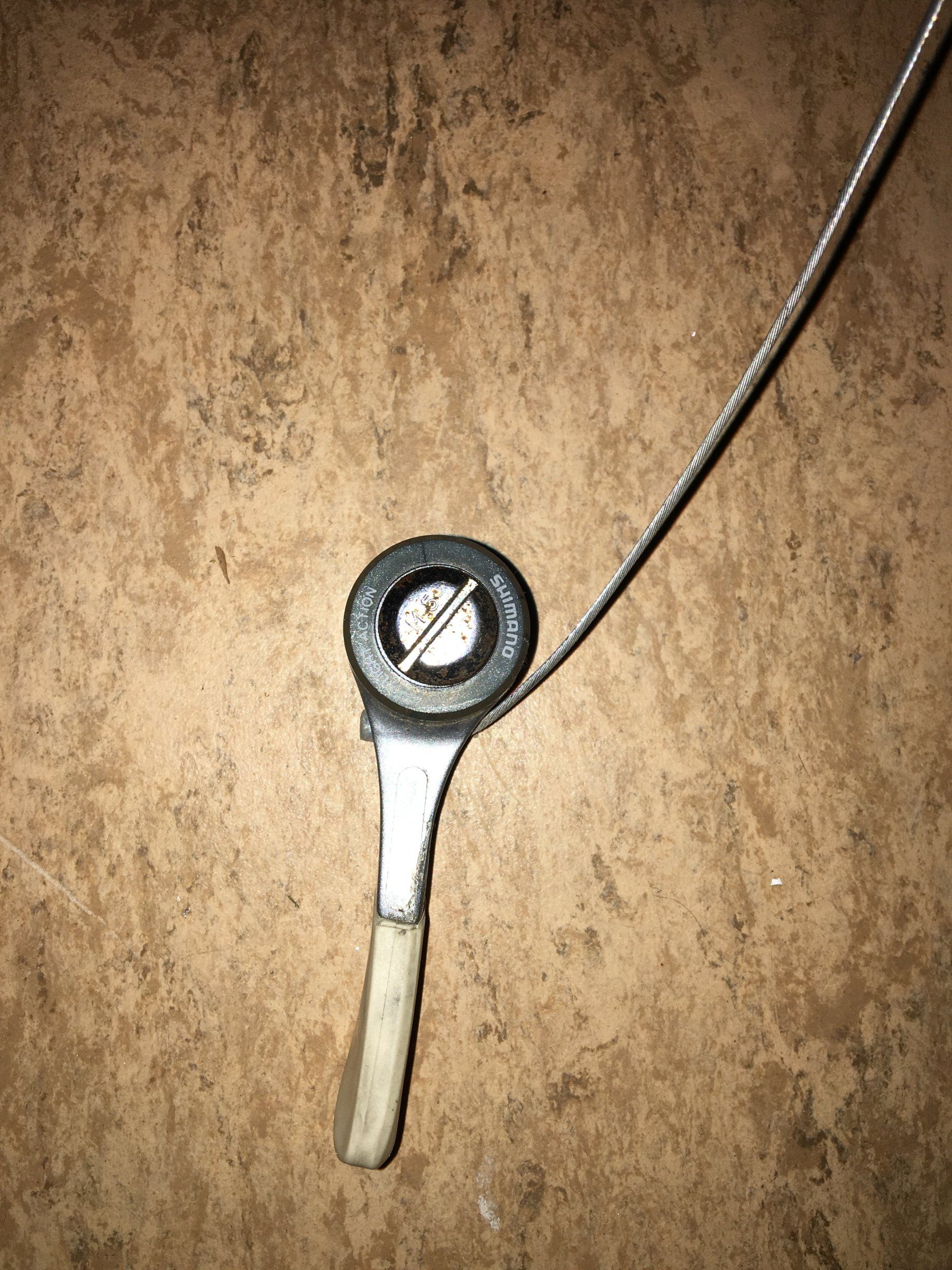

IMG_0314.JPG IMG_0315.JPG Guten Abend allerseits.
Kurze Frage passen die golden arrow Schalthebel von einer Schelle auch an meine top Mount Befestigung?
Waren vorher exage Sport lx dran sind aber hin, glaub die haben auch nicht gepasst.
Laut Katalog waren mal Shimano Zeta SL Z 408 dran denke die Aufnahme ist noch original.
Grüße Heinz

Genau die von der Schelle werden mutmaßlich nicht passen. Passen werden die 105er-Schalthebel (mit Friktion) für italienische Anlötsockel.

Ich denke das sind japanische Aufnahmen für Schalthebel. Die Golden Arrow von der Schelle müssten gehen wenn man eine M5 Schraube verwendet anstatt der originalen M4,5. Ansonsten müssten alle späteren Shimanos passen, wenn man die Adapter für ital. Anlötsockel weglässt.
Ja, das auf dem Foto ist eindeutig japanischer Sockel, die Frage ist nur ob M 4,5 oder M 5 Gewinde. Einfach mit einer M 5 Schraube testen...

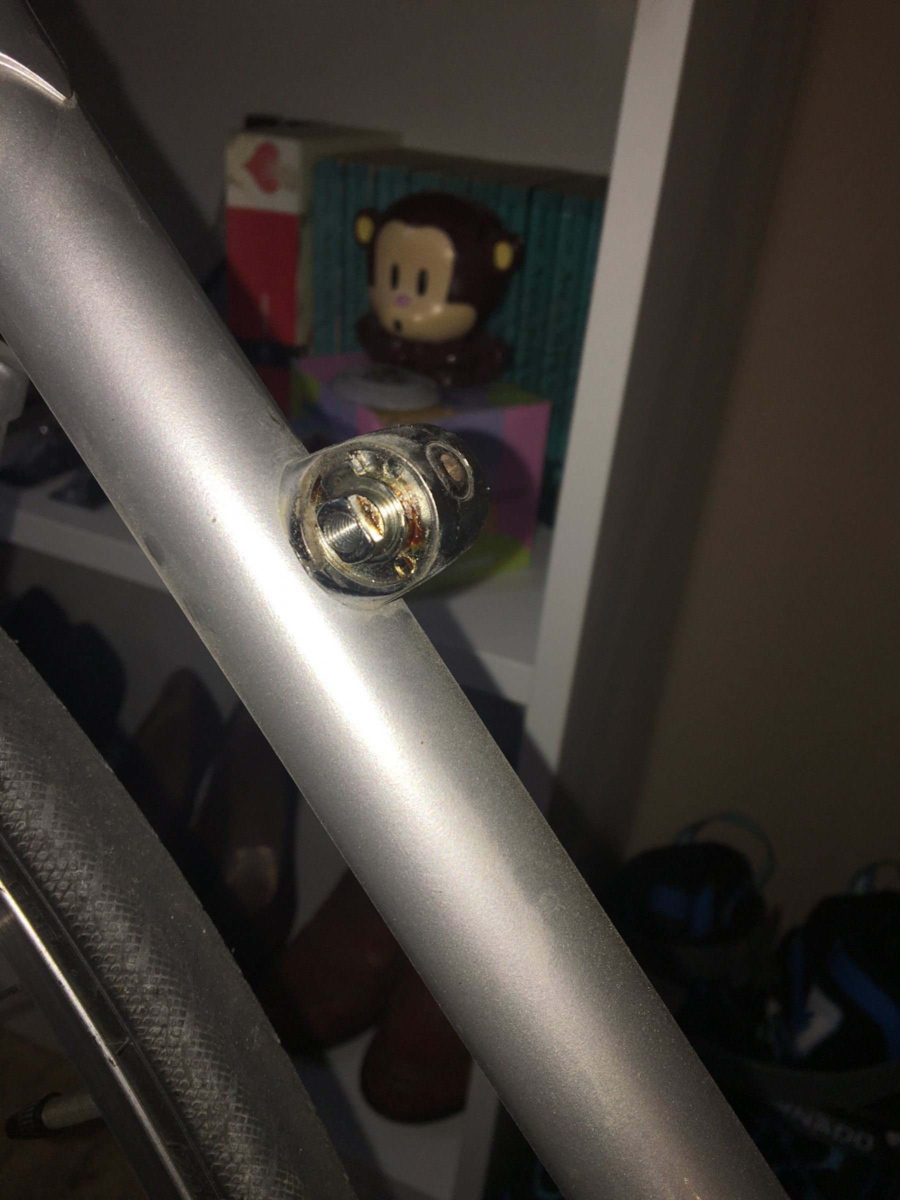

Teste es aus: normale M5 geht rein - ital. oder aufgebohrt, M4.5 im Rahmemhalter - japanisch. Bilder: ita.
und jap.
Gruß ...

Wo steht da jetzt M6? Auf beiden steht M5 -> italienischer Sockel. Wenn Dein Hoch/Aerosockel japanisch hätte er noch so eine Nase, wie im Bild.
Außerdem solltest Du testen = reinschrauben :D

Dieser Aerosockel ist doch nicht der eigentliche Schalthebelsockel , sondern nur ein Träger als Montagestelle .
Die eigentlichen Sockel sitzen rechts und links an dem Sockelträger dran , und das sind normale ital. Sockel .
Den Klotz der oben auf das Rahmenrohr gelötet ist , als Sockelträger , gibt es allerdings in mind. 2 Varianten , quadratisch für Suntour und länglich für Shimano Aerohebel , jeweils mit M5 Gewinde drin .

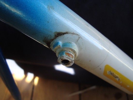

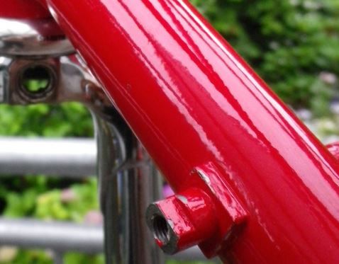

Also ich weiß nich.... Ich seh da eindeutig japanische, keine italienische. Allerdings die neueren in M5.
japanisch:
italienisch:
