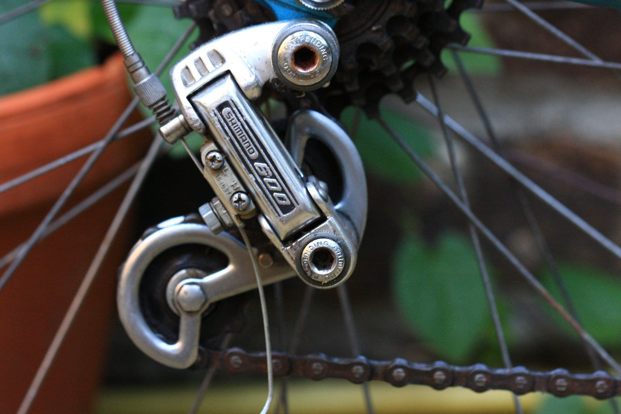

Die Schaltwerke
Für 1975 offeriert Shimano zum ersten Mal ein Schaltwerk "Shimano 600". Es ist in diesem Jahr noch bei den "anderen" Schaltwerken aufgeführt, da es noch keine komplette Gruppe gibt. (nur RD, FD, SL). Es trägt die Bezeichnung DC-200 und ist auch mit langem Schaltkäfig (DC-210) erhältlich.
Bereits 1976 wird es abgelöst, der Nachfolger unterscheidet sich nur im Design der Frontplatte und behält die Modellnummer.
Auch das gibt es mit langem Schaltkäfig.
1980 ändern sich die Modellbezeichnungen, sie lauten jetzt RD-6100 und RD-6101. Das ist auch das letzte Jahr für den langen Schaltkäfig, das kurze Schaltwerk taucht 1982 letztmalig im Katalog auf.

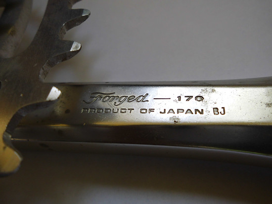

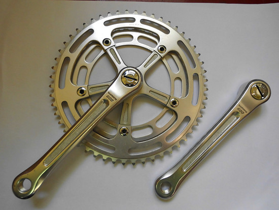

1976 taucht die erste, GC-100 nummerierte, Shimano 600 Kurbel auf. In der Ausfertigung der Kurbelarme ähnlich der Dura Ace, fällt vor allem die 3-Punkt-Befestigung für die Kettenblätter auf. Die Kurbelarme tragen rückseitig den Schreibschriftzug "Touring". Die Kurbelkappen weisen deutlich auf die Produktion durch Takagi hin (Seinerzeit mit noch Anderen in der Vertriebsgesellschaft JBM zusammengeschlossen, s.a. Modell 2). Es gab vermutlich ab 1978 eine Dreifach-Version (GC-300). Beide wurden bis einschließlich 1980 (FC-6100 / FC-6110) gebaut.
Ein seltenes Stück ist diese Kurbel mit 5-Arm und original durchbrochenem Kurbelstern. Sie hat die gleichen Kurbelarme wie das Vorgängermodell, die Rückseiten und die Staubkappen sagen aber "TAKAGI". Ich würde diese Kurbel von Mitte 1977 bis Mitte 1978 datieren. Sie taucht nur als technische Zeichnung im 79er "Parts" Katalog auf, dort allerdings mit abgesetzten Kurbelarmen, Ich kenne nur eine einzige Foto-Abbildung von Paul Lange. (Korrektur: Im angegeb. Katalog ist die GC-110 mit safety crank arm zu sehen, siehe Nachtrag)
Noch ein Kuriosum: Im Katalog mit Druckdatum Mai 78 gibt es Abbildungen der 3-Punkt-Kurbeln mit "Safety-Crankarm", also diesem Absatz um die Kurbelschraube herum, und der 600-Prägung die man von der Arabesque-Kurbel kennt, sowie eine 5-Arm-Kurbel optisch baugleich mit dieser. Ich denke nicht dass diese Kurbeln je in Stückzahlen produziert wurden, die Einführung der 600 EX im Laufe des Jahres 1978 mit ebendieser Kurbel machte das wohl überflüssig. (Wie gesagt taucht die "alte" Version später wieder in den Katalogen auf)
Nachtrag: Die ´77/´78er mit "safety crank arm"

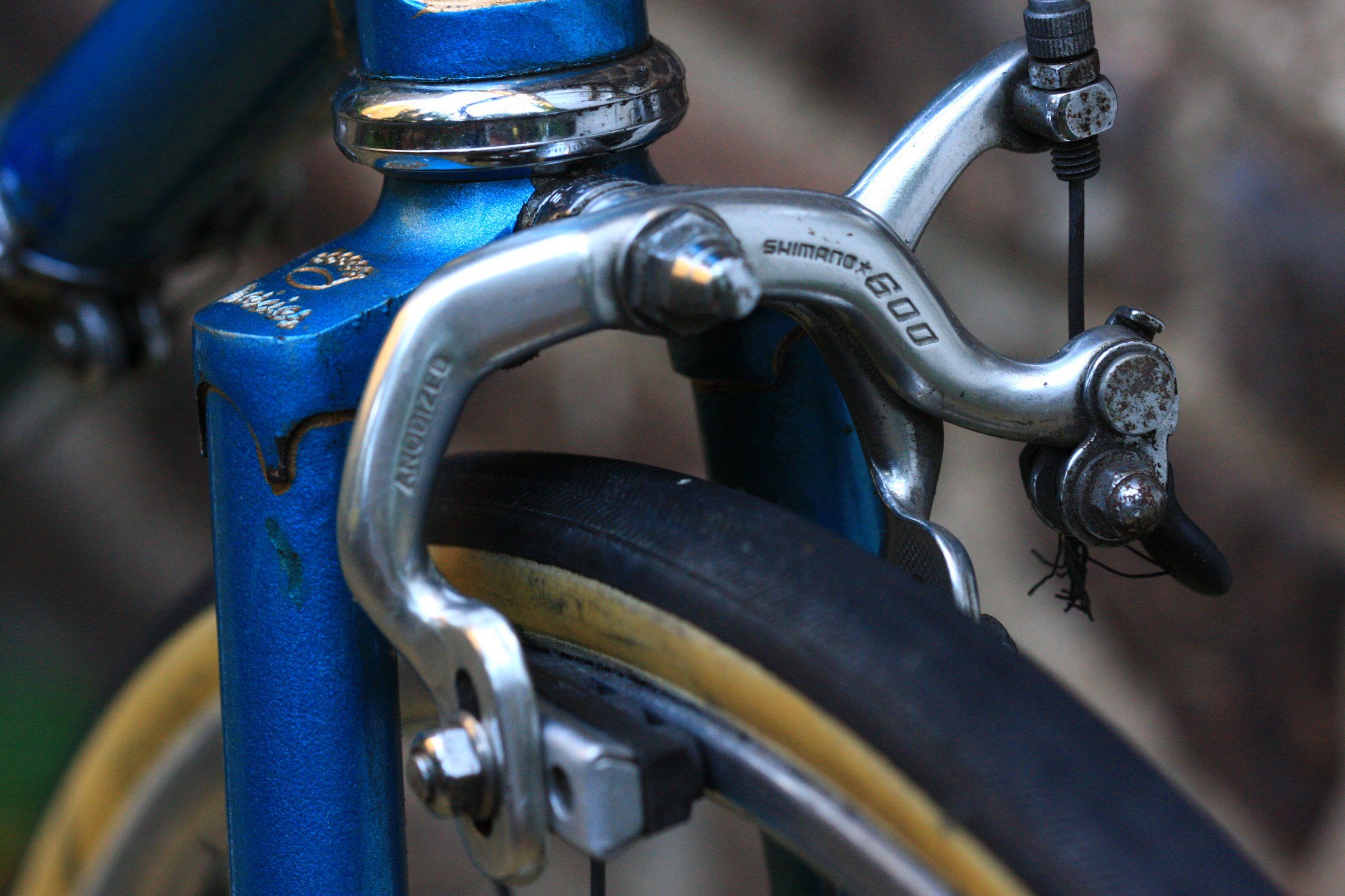

1976 und 1977 gehörte die Seitenzugbremse BB-300 zur Shimano 600 Gruppe, gut zu erkennen an den oben leicht eckigen Bremsarmen und dem ANODIZED Schriftzug. Es gibt Varianten mit und ohne Aussparung für die Einfädelhilfen.
1978 wurden die Ecken dann rund, der Schriftzug blieb vorerst. Für 1980 hieß sie dann nochmal BR-6100 bevor sie aus den Katalogen verschwand. Ein Unterschied zur 600 EX Bremse war eh nicht mehr auszumachen. Die kurze (ab 80) und die lange Version hatten die Bremszüge und die Beschriftung auf unterschiedlichen Seiten (kurz-links, lang-rechts).
1977 gesellte sich dann die Mittelzugbremse dazu, die bis 1978 Bestand hatte.
Bereits 1975 wurde die BE-100 Cantileverbremse eingeführt, die ab 76 zur 600 zählte. Ab Anfang der 80er als BR-6102 taucht sie in meinen Katalogen bis Mitte 84 auf. Schon erstaunlich dass man sie so selten sieht.

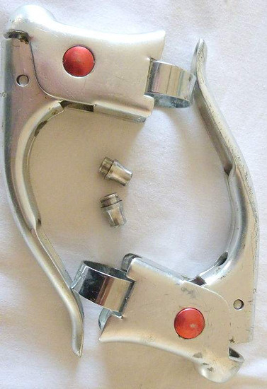

Die ersten Bremshebel hatten noch keine Löcher und nur einen kleinen Schriftzug "Shimano" (1976, MB-200).
Ab 1977 (Katalog) war der Bremshebel für die Seitenzugbremse gelocht, und es gab eine glatte Variante mit Schnellentspannung für die Mittelzugbremse (MB-210).
(geborgt bei Jan_J_S, hoffe es ist i.O. für dich)
Letzteren gab es nur bis 1978, ab dem Jahr waren alle Hebel mit dem 600 Logo versehen.
Ich besitze aber auch ein paar ungelochte Hebel mit Logo von 1977.
Im letzten Jahr, 1980, sieht der Hebel (BL-6100) genauso aus wie der 600 EX.
Das Logo ist bei 600 und 600EX ja gleich, bei den einen die 600 und die Outlines geprägt, bei den Anderen genau negativ. Ich tendiere zur Einordnung letzterer als "600", da Ersterer optisch besser zur Arabeque passt und erst ab deren Einführung in den Katalogen auftaucht. Die Bilder dort wechseln aber immer mal, sind also nicht eindeutig. Die als Ersatzteile einzeln nachgekauften Hebel sind wohl meist nicht mit schwarzer Farbe ausgelegt.

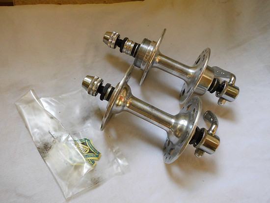

Ab 1976 gab es Shimano 600 Naben mit Hochflansch (HB-100) und Niederflansch (HB-200) in 100 / 120 mm Einbaubreite mit Schnellspannern, für Schraubkränze. Ab 1977 (Katalog) waren sie mit Öllöchern und Spangen versehen, ich besitze allerdings auch ein Set aus Mitte 77 ohne diese.
Ab 1980 gab es zusätzlich die Versionen in 126 mm, 6fach geschraubt. Die Nummern für beide (5f+6f) lauteten HB-6120 für die Hochflansch- und HB-6110 für die Niederflansch-Version. Unverändert gebaut bis einschließlich 1984.

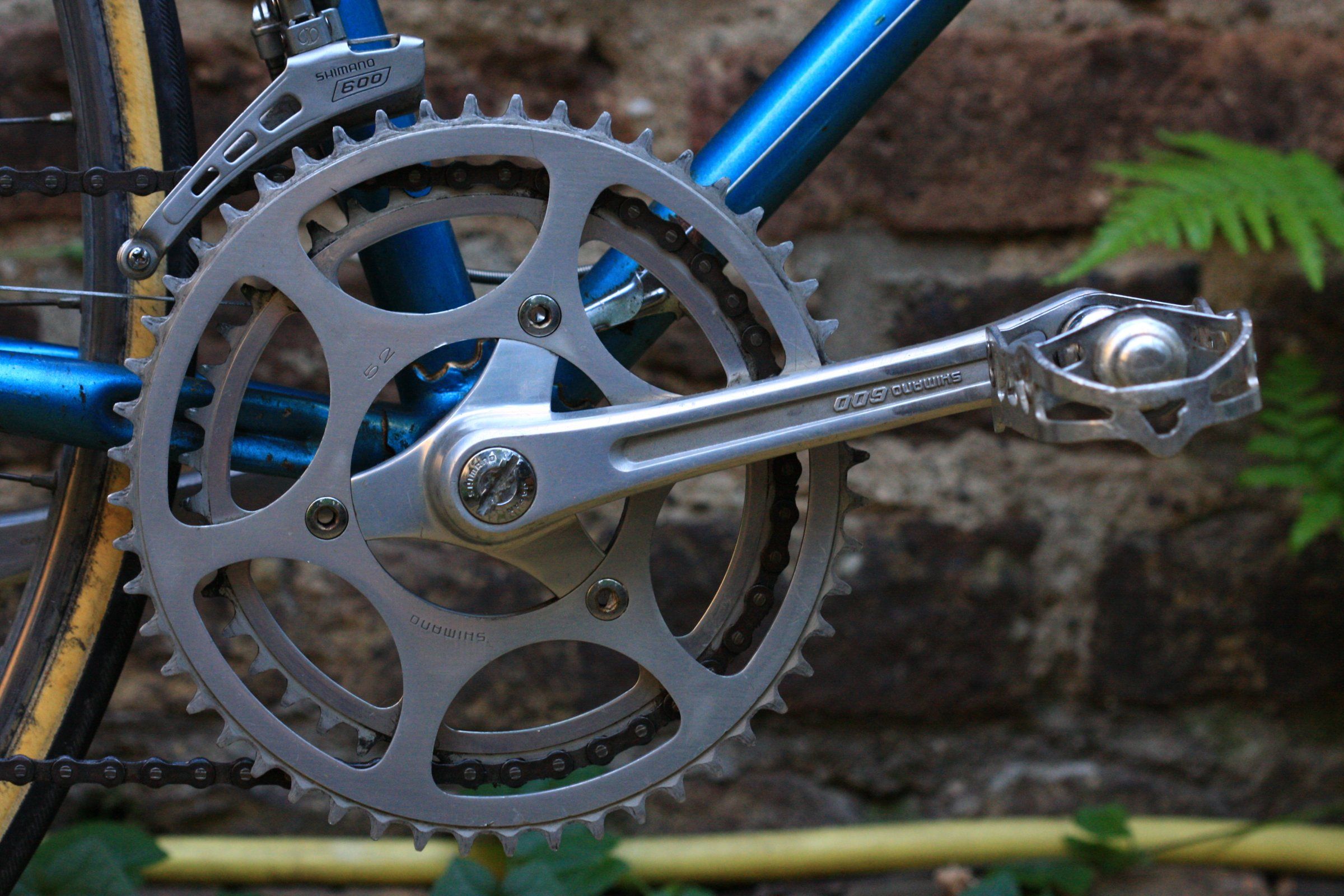

Hatte mal ein Mercier mit Shimano 600 1st Gen.
Ist mittlerweile aber weitergewandert. Schönes Rad :)

Die Schaltwerke
Die zwei Bolzen sind noch unterschiedlich. Auf dem longcage steht GS?
Die Elemente/Teile sind mir auch neu. Ich fahre die Golden Arrow, selbst davon scheints zwei Versionen oder mehr zu geben.

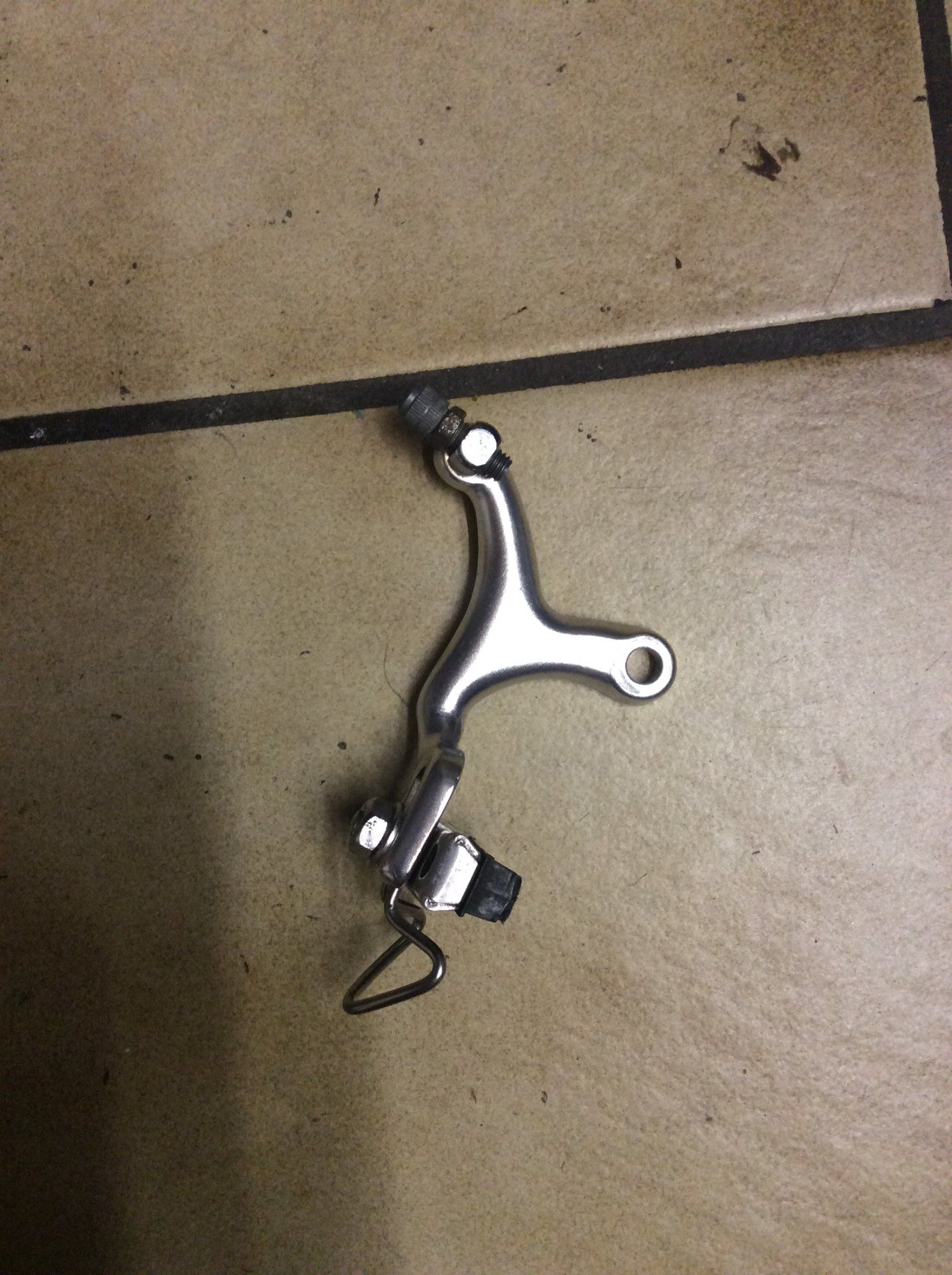

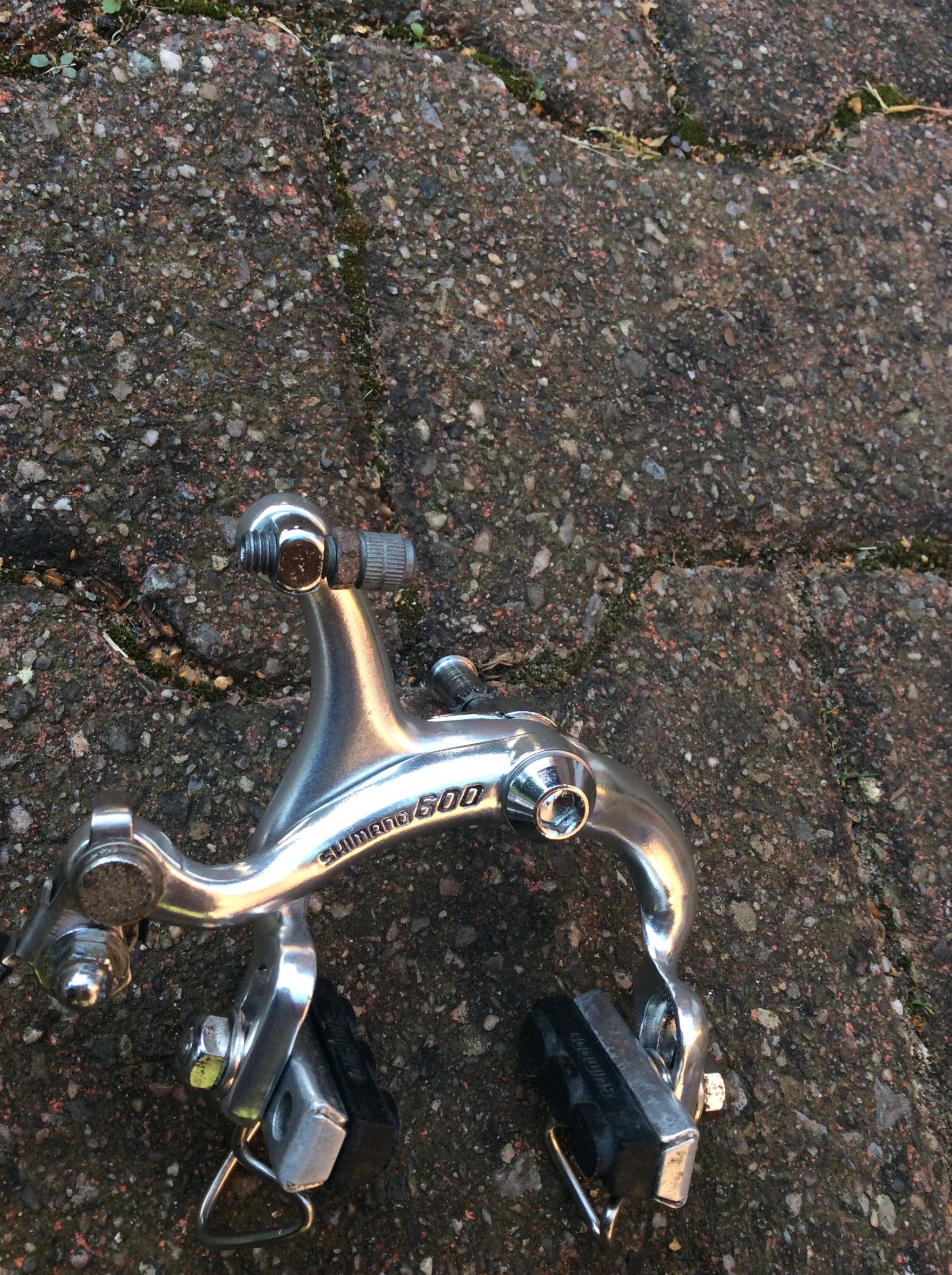

Ich möchte nicht spammen, da ich bereits identisches im suche Thread geschrieben habe, aber ich hoffe einfach, dass mein Anliegen hier ebenfalls angebracht ist:
Suche Vorderradbremse shimano 600 ex in der kurzen Version (Schenkel geht nach links weg) Im Grunde bräuchte ich nur den hinteren, linken Schenkel. Durchforstet mal eure Sammelkisten :)
