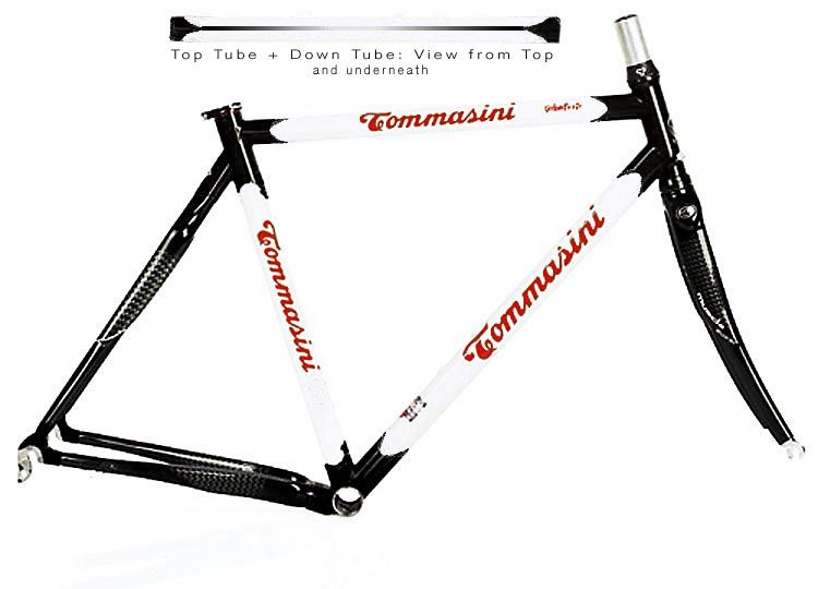

Tommasini-Rahmen: Wie stilistisch korrekt aufbauen?
Hi, hier eine Frage an die Spezialisten im Forum:
Ich plane, zwei Rahmen bei Signore Tommasini zu bestellen - er hat mich nach Grosseto eingeladen, um mir die Gestelle korrekt auf Maß ans Bein zu schneidern. 1. den Carbo-Fire, den ich für unproblematisch halte, weil modern und stilistisch zu nix verpflichtend, außer Klasse. Ich dachte an die neue Shimano-Kompaktkurbel mit 50/34 und Dura Ace Komponenten. Aber bei Sattelstütze und Vorbau/Lenker bin ich mir nicht im Klaren: Was wäre da korrekt? Tut mir leid, aber die einzigen Schraubsockel, die mich in der Praxis bei meinen bisherigen Stützen befriedigt haben, sind Ritchey (WCS) und Campa - beides Carbon, was ja zum Carbo-Fire passt.
2. den Tecno. Und hier wird's problematisch, da natürlich das erlaubte Spektrum bei gemufftem Stahl ziemlich eng ist. Ich dachte an eine Campa Centaur Vollausstattung und den 3ttt Mutant-Vorbau (alles wg. poliertem Alu - jedes Carbon-Teil verbietet sich bei einem Stahl-Klassiker von selbst). Die Kurbelgarnitur muss natürlich Standard sein, also 52/42. Aber jetzt weiß ich nicht weiter: Welche Laufräder? System-LRS verbieten sich natürlich ebenfalls. Also bin ich darauf gekommen, die Campa-Naben zu nehmen, einen Satz Rundspeichen und Mavics Reflex-Felgen und daraus einen LRS bauen zu lassen. Leider wiegt der LRS dann am Ende ungefähr 1.600 g!! Haltet Ihr das Gesamt-Konzept und speziell den LRS für ok oder hat jemand eine bessere Idee? Muss aber zum Classic-Bike passen!
Die beiden Bilder zeigen Euch die Rahmen, wie ich sie mir vorstelle. Habe sie von der Tommasini-Site downgeloadet und dann ein bisschen daran herum 'gephotoshoped', bis mir Design und Farbzusammenstellung gepasst haben. Zum Carbo-Fire meinte Signor Tommasini, es sei 'extremely aggressive', womit er ja wohl nur extrem steif, hart und direkt gemeint haben kann - und ich finde, dann darf es auch so aussehen, oder?
Freue mich auf Eure Kommentare und hoffe, Ihr helft mir, die gröbsten Schnitzer zu vermeiden, denn solche Traumbikes baut man sich ja schließlich nur ein Mal im Leben!!!
Zum tecno:
Meinen kennst Du ja wahrscheinlich, würde auch heute eigentlich nicht anders aufbauen. Aber natürlich gilt: andere Leute - andere Gschmäcker.
Centaur drängt sich ja förmlich auf (ältere polierte Chorusteile werden z.Z. hier und da sehr günstig angeboten!). Kurbeln/Innenlager +Schnellspanner +Zuganschläge? ist aber Chorus hübscher.
Wenn ich den Mutant richtig im Kopf habe, find ich den zu klobig für dünnes Geröhr. Wenn ahead, vielleicht der chrome-syntace - aber eigentlich gehört da ein Schaftvorbau ran; inzwischen schon schwer, was Passendes zu finden.
Tommasini lackiert Vorbauten auch im Rahmendesign.
Laufräder: Wenn Du 1.600gr. für zu schwer hälst - weiß nicht, ob dann ein Stahlrahmen mit Stahlgabel das Richtige für Dich ist...
Hatte mir damals auch "passende" LR aufgebaut: Chorusnabe mit VR 32rev.Alunippel 2fach auf Open pro schwarz. HR 32comp. 3fach.
Fand ich beim Einsetzen zu spillerich, nach Probieren der 98er scirocco20 war die Entscheidung FÜR MICH klar...
Soweit, Gruß mess.

Technisch gesehen kann ich Dir leider keinen Rat geben, doch Du mußt nicht extra nach Grosseto fahren. In München beim Baldi Radsport 089-773606 kannst Du bei Bedarf ebenfalls für Tommasini Rahmen vermessen werden. Dort wirst Du auch hinsichtlich der passenden Komponenten beraten. Die kennen sich wirklich sehr gut in der Zusammenstellung aus. Laufräder werden ebenfalls nach Deinen Bedürfnissen eingespeicht. Mein LRS liegt bei 1500 g.
Wenn Du aus dem Berliner Raum bist, geh mal bei Rad-Kunst Schlüter/Ecke Kantstr. in der City vorbei; der ist Tommasini-Spezialist (und der Laden hängt auch sonst voll von Schätzen...)
bici-sport (findet man auf der T-homepage) ist sowas wie ein deutscher Vertreter, sehr nett und kompetent, sitzt auch in Berlin und weiß immer, wo man welchen Rahmen angucken kann.
Und jetzt noch ein ABER: Du bist 1,90groß, brauchst also eine Größe von ca.61cm (OK-OR). Dünnes Stahlgeröhr wirkt da leider nicht unbedingt mehr so elegant.
Falls dies Jahr noch mal Wochenendwetter für ne Tommasini-Ausfahrt ist, laß ich Dichs auf jeden Fall zwecks Besichtigung wissen...
Gruß mess.

Messenger danke ich für seinen Hinweis auf das überlange Steuerrohr bei meiner nötigen 63er RH. Sieht wirklich scheiße aus. Gemufftes Stahlgeröhr kann man wohl nur mit kleiner RH fahren. Habe mich deshalb umentschieden (Beim Carbo-Fire mit seinen dicken Ofenrohren bleibt es allerdings).
Bei Seulbyksuh hat mir der Begriff "Edelbarock-Komponenten" gut gefallen! Ist schon was dran. Und natürlich hat er Recht mit seiner Einschätzung, dass es bei mir ein Sonntagsrad werden soll. Habe ja schon erwähnt, dass ich als "Alltagsrad" rund ums Jahr ein Trek fahre (plus ein selbst aufgebautes Cust Tec Crossrad 28'' fürs Grobe)! Die berüchtigten Eisdielen wird das Carbo-Fire allerdings kaum zu sehen bekommen, da ich kein Eis esse und auch grundsätzlich nicht mit dem Rad in die Innenstadt fahre, sondern mich nur auf den üblichen Trainingsstrecken bewege (in meinem Fall Krone, Sacrow, Heerstraße – für die Berliner im Forum).

P.S. Möchte hier auch noch einmal meine ganz konkrete Bitte um Information oder Vorschläge erneuern: Auch wenn ich an meinen "Funktionsbikes" Shimano fahre, kommt für das Carbo-Fire jetzt selbstverständlich nur noch eine Campa-Vollausstattung in Betracht. Ihr seht – ich habe mich von Euren Argumenten überzeugen lassen!
Und hier nun ganz konkret die Fragen bezüglich Lenker / Vorbau und LRS. Bei Lenker / Vorbau dachte ich an Deda Alanera (Integrate), bei dem LRS habe ich Campa Eurus im Visier. Wäre das stilistisch vertretbar? Immerhin ist das Carbo-Fire trotz seiner traditionellen Anmutung ein ultramodernes High-Tec-Produkt! Aber trotzdem schüttelt mich etwas die Vorstellung, einen G3-System-LRS am Stahl / Carbon-Gemisch zu fahren. Natürlich würde ich gerne die schick polierten Naben aus der Gruppe klassisch rund einspeichen, aber leider bietet ja Campa keine original Campa-Felgen mehr an (auch wenn die früher Zukäufe und keine Eigenproduktionen waren – immerhin stand Campa drauf ...).
Bitte keine allgemeinen Erörterungen, sondern konkrete Antworten auf meine Frage!
Habe übrigens das Design des Rahmens noch einmal überarbeitet: Die aufgemalten, also künstlichen Muffen im Konzept haben mich gestört. Verstehe zwar die Absicht von Tommasini, eine einheitliche, harmonische Linie in der Optik zu entwickeln. Und der Rahmen hat ja am Sitzrohr echte Muffen. Aber trotzdem hat er nicht weit genug gedacht, denn Imitation belibt Imitation – und vermittelt einen zweitklassigen Eindruck. Ich habe die unechten Muffen nun so abgewandelt, dass sie noch harmonisch ins Bild passen, aber keine Muffen mehr sind: Sie bilden jetzt mit den durchgezogenen Linien (etwa 2 mm stark) an der Ober- und der Unterseite von Ober- und Unterrohr eine Art "Fensterdesign", das man von der Seite nicht sieht, sondern praktisch nur von oben. Haltet Ihr das für gelungen?
Mit Dank im Voraus,
Vincent

...bei dem LRS habe ich Campa Eurus im Visier. Wäre das stilistisch vertretbar? Immerhin ist das Carbo-Fire trotz seiner traditionellen Anmutung ein ultramodernes High-Tec-Produkt! Aber trotzdem schüttelt mich etwas die Vorstellung, einen G3-System-LRS am Stahl / Carbon-Gemisch zu fahren. Natürlich würde ich gerne die schick polierten Naben aus der Gruppe klassisch rund einspeichen, aber leider bietet ja Campa keine original Campa-Felgen mehr an...
Ich hätte noch einen Satz originalverpackter Campagnolo Omega Hardox mit 28 Loch herumstehen. Die würden mit einer schön polierten Campa Record Nabe sicher sehr gut aussehen...
