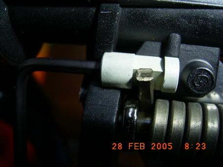

mit der Set Funktion kannst Du die Vorspannung der Feder ändern. Ich habe mal ein Foto gemacht. Du kannst mit einem Imbus die graue Kunststoffwalze drehen, die verschieden hohe Auskerbungen hat, damit änderst Du die Vorspannung und die seitliche Bewegungsfreiheit. Ich habe die Pedale (RXS Carbon Titan :) ) erst neu, und da mich die Grippe auch erwischt hat, konnte ich es leider noch nicht ausprobieren.Die graue Walze ist aus Kunststoff, und macht nicht den solidesten Eindruck, also ständiges Verstellen macht die bestimmt nicht mit. Ich denke, wenn die RXE von der Bewegungsfreiheit wie meine alten equipe pro magnesium eingestellt sind braucht man das nicht unbedingt.

hallöle,
also verstellt man mit der walze auch die auslösehärte des pedals?

wenn die auslösehärte des pedals okay ist, dann könnte man sogar die rxe nehmen, die sind n paar gramm leichter und sogar billiger - 44 euro! :mex:
da das Pedal nur diese eine Feder hat, ändert sich auch die Auslösehärte. Laut Bedienungsanleitung ist das Pedal ab Werk auf maximale Bewegung eingestellt. Probieren werde ich das ganze live erst am Wochenende, da ich im Moment Antibiotika schlucken muß. Habe nur einen Trockeneinstieg im Wohnzimmer gemacht. Das ganze ging noch unproblematischer als mit meinen alten Time. Ich benutze im übrigen die roten Impactplatten, da ich noch 2 paar ältere fast neue Time Schuhe besitze. Der Lauf bzw. Steheindruck ist wesendlich besser als mit den equipe pro magnesium Metallplatten, mit denen man ja eigendlich gar nicht gehen kann.
