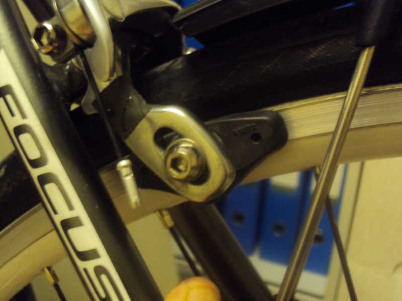

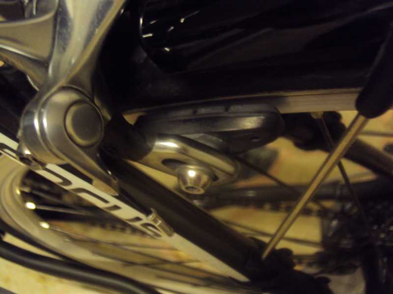

Und dann hat er weiterhin die altbekannten Shimano-Felgenkiller-Bremsbeläge? Ich persönlich würde nie wieder Shimano-Originalbeläge fahren, nur noch Kool Stop oder Swissstop, im Falle der Tiagra braucht er eben noch die Halter einmal dazu. Und damit ist dann auch die Winkelverstellung möglich.
Hier Fotos. Es sieht so aus, als ob die Dinger komplett aus Hartplastik wären. Welche benötige ich nun? Und vorne und hinten dieselben?
Nimm die Kool Stop für vorne und hinten. In den Packungen sind in der Regel rote und rot-scharze Beläge. Beide gut, mein Favorit sind da immer die rot-schwarzen. Kauf auf keinen Fall die Original-Beläge. Sind zwar billiger, aber bremsen schlechter und tun Deinen Felgen nicht gut.
