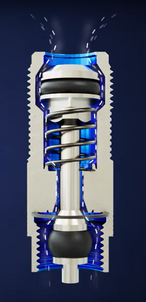

...Auf der Seite von BBB wird man im Video fündig. Warum das jetzt weniger verklebt als ein normaler Ventilkopf erschließt sich mir noch nicht...
Der übliche SV Einsatz nutzt das Innengewinde vom Schaft. Diese Kappe das Außengewinde. Dadurch werden die Durchmesser von Bohrungen und Stößel größer und es können größere Spalte für die Luft realisiert werden.
Das ist auch ein Unterschied zum Click Valve, welches ja auch EINgeschraubt wird. Das BBB Ventil wird AUFgeschraubt und kann auf (außen)gewindelosen Ventilschäften nicht verwendet werden.
