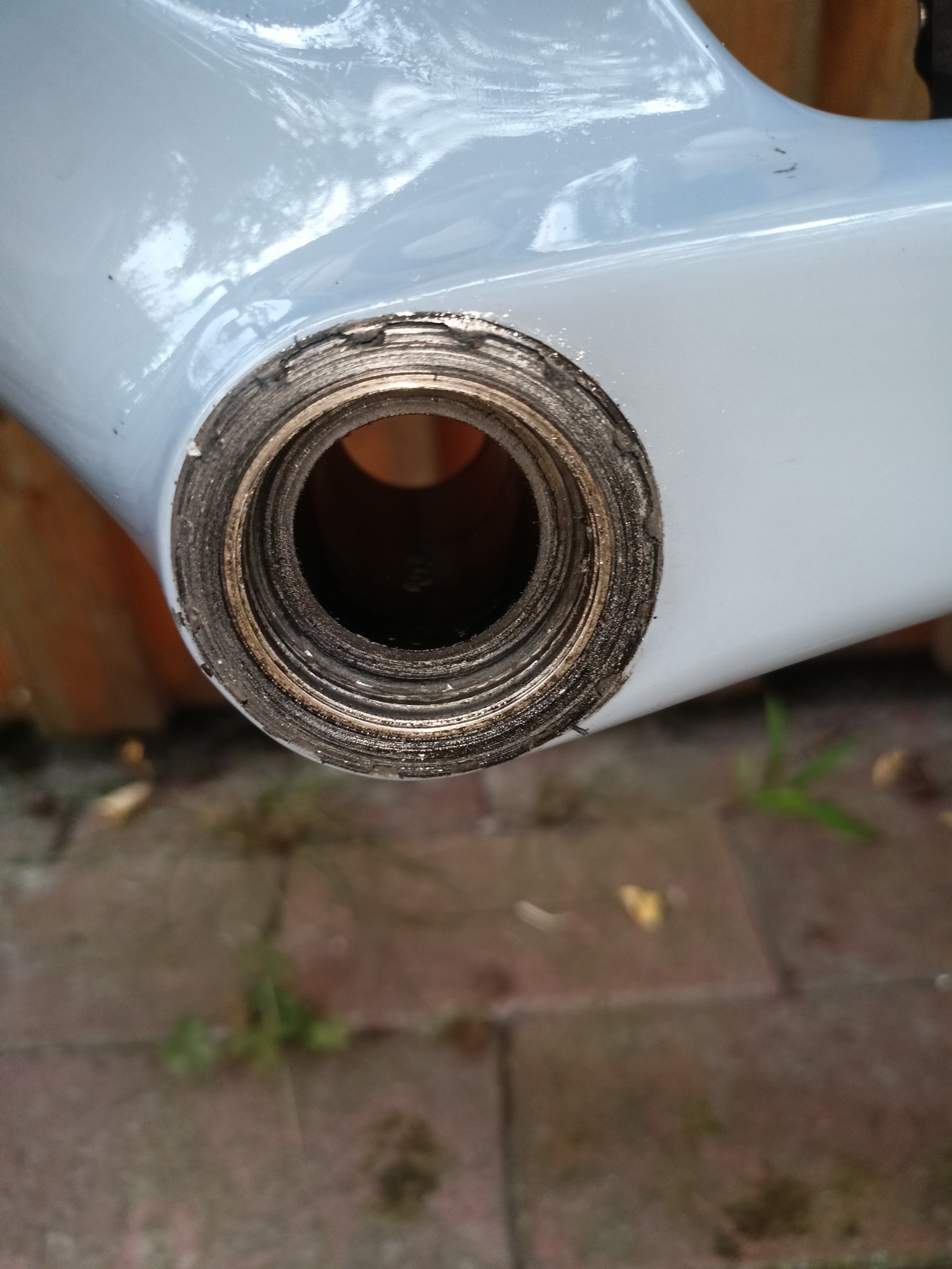

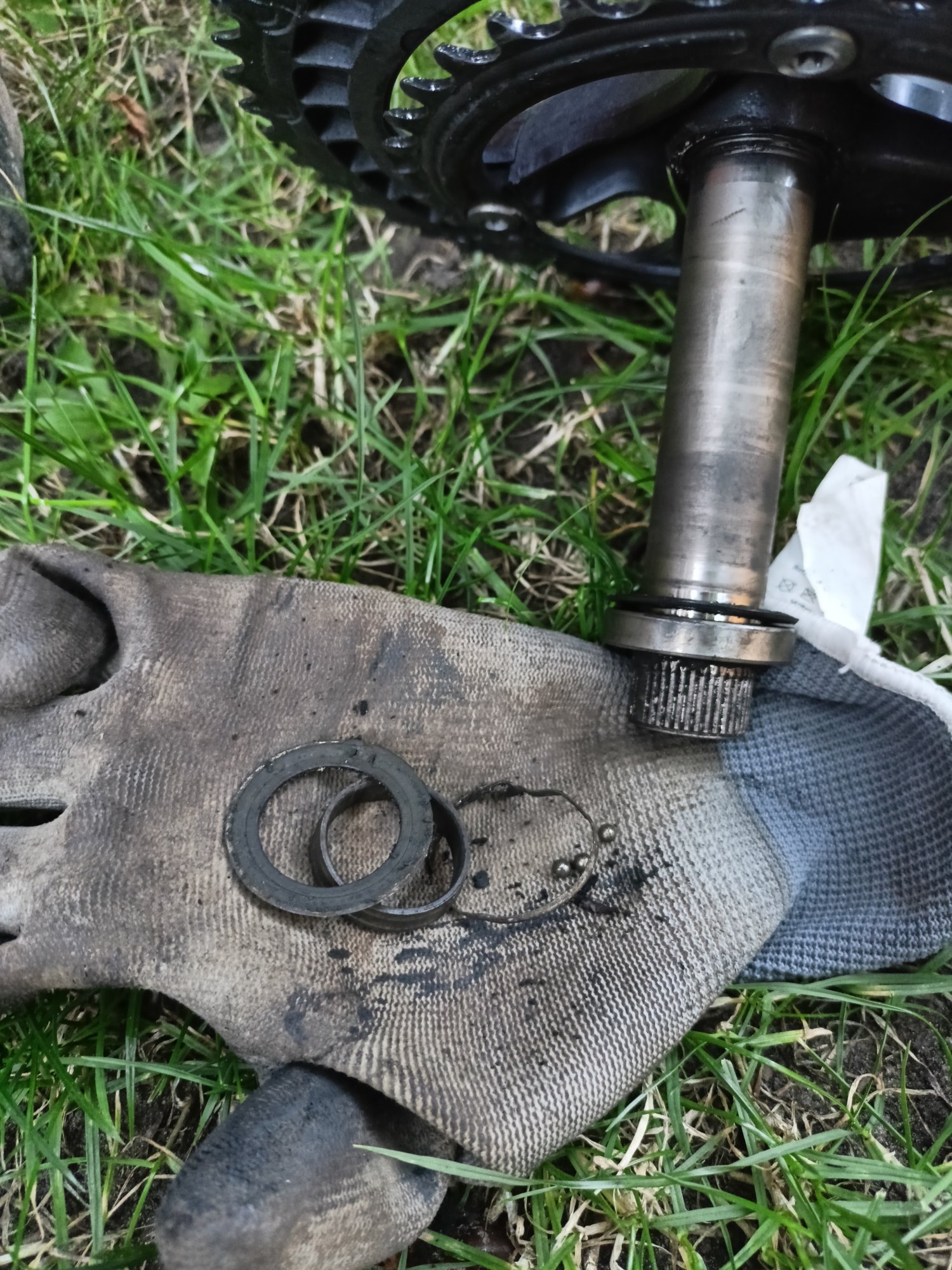

Habe daher mal die Kurbeln demontiert, dabei ist die linke Seite des Tretlagers zerbröselt (s. Bilder) und auf der rechten Seite ist ein Lagerteil auf der Kurbel stecken geblieben.

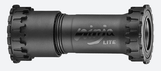

Laut Canyon ist ein Shimano SM-BB72-41B Lager verbaut. Für mich sieht das jedoch eher wie ein BB86/92 Innenlager aus, sowas in der Art:
https://www.bike24.de/p1222066.html
Kann das sein?

Sind die in den Bildern sichtbaren Rillen Schlimmstenfalls in der Lageraufnahme?

Der Ring, der auf dem Handschuh liegt, sieht mir nach dem Außenring eines Pressfit-Lagers aus. Steht auf der anderen Seite was drauf?
Wenn Du den Lagersitz mal reinigen würdest, könnte man vermutlich auch besser erkennen, was da welches Material ist. Meine Vermutung geht aber dahin, daß es die Außenkapsel eines Pressfit einfach komplett zerlegt hat. Ansonsten müsste ja auf der anderen Seite noch ein Lager sein, dessen Aufschrift man evt. lesen kann?

Ich hab schon diverse Innenlager verschiedener Bauarten verbaut, aber irgendwie weiß ich nicht so richtig was ich da auf dem Bild sehe.
Da ist doch erheblich Lack drumherum weg oder?
Was festgebackener Dreck oder bereits angegriffener Lack ist, kann man auf den Fotos nicht wirklich erkennen. Klarheit bekommt man, wenn die kompletten Lagerschalen raus sind und der Lagersitz sauber ist. Kann natürlich sein, dass sich das komplette Lager mit gedreht und dementsprechend Lack weg geschmirgelt hat. Das sollte man aber durch entsprechende Geräusche beim Fahren mitbekommen haben.

Völlig korrekt, sieht doch nur nach einer Dreck-Kante am Lager aus. Hatte mich irgendwie zu sehr optisch auf ein Pressfit Lager eingeschossen.
Also einfach nur Lappen nehmen und danach per HT2 Werkzeug raus mit dem Teil.

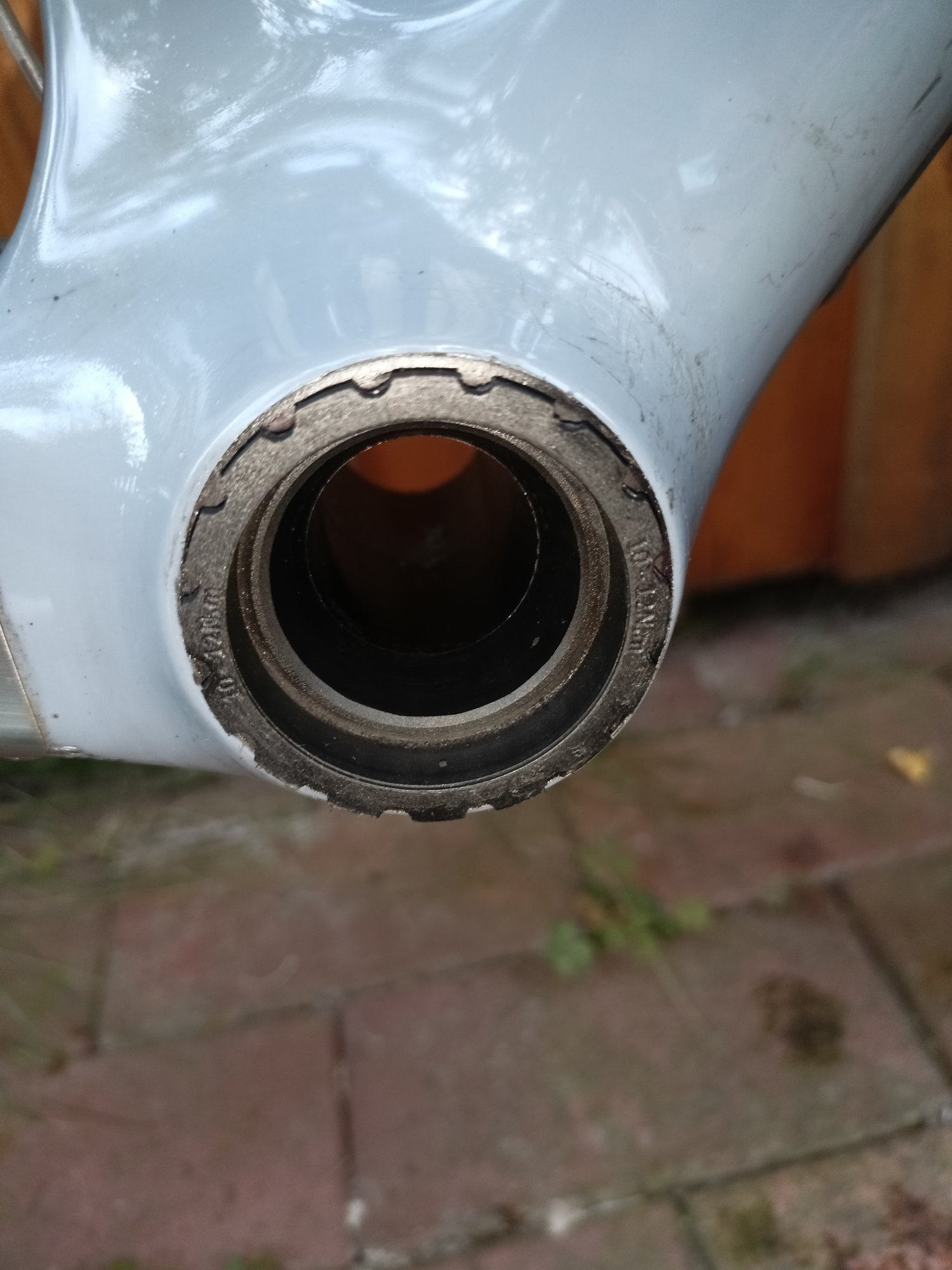

1. Bitte mal die linke Seite reinigen damit man mehr erkennt
2. Bitte mal ein Bild von der rechten Seite machen
3. Auf der rechten Seite muß, wenn die auch sauber gemacht ist, die Typbezeichnung stehen, also ob Shimano Pressfit oder ein Schraublager von Token
4. Wenn 1-3 erledigt ist, sehen wir hier weiter. Alles andere ist nur raten und das bringt Dir nichts.

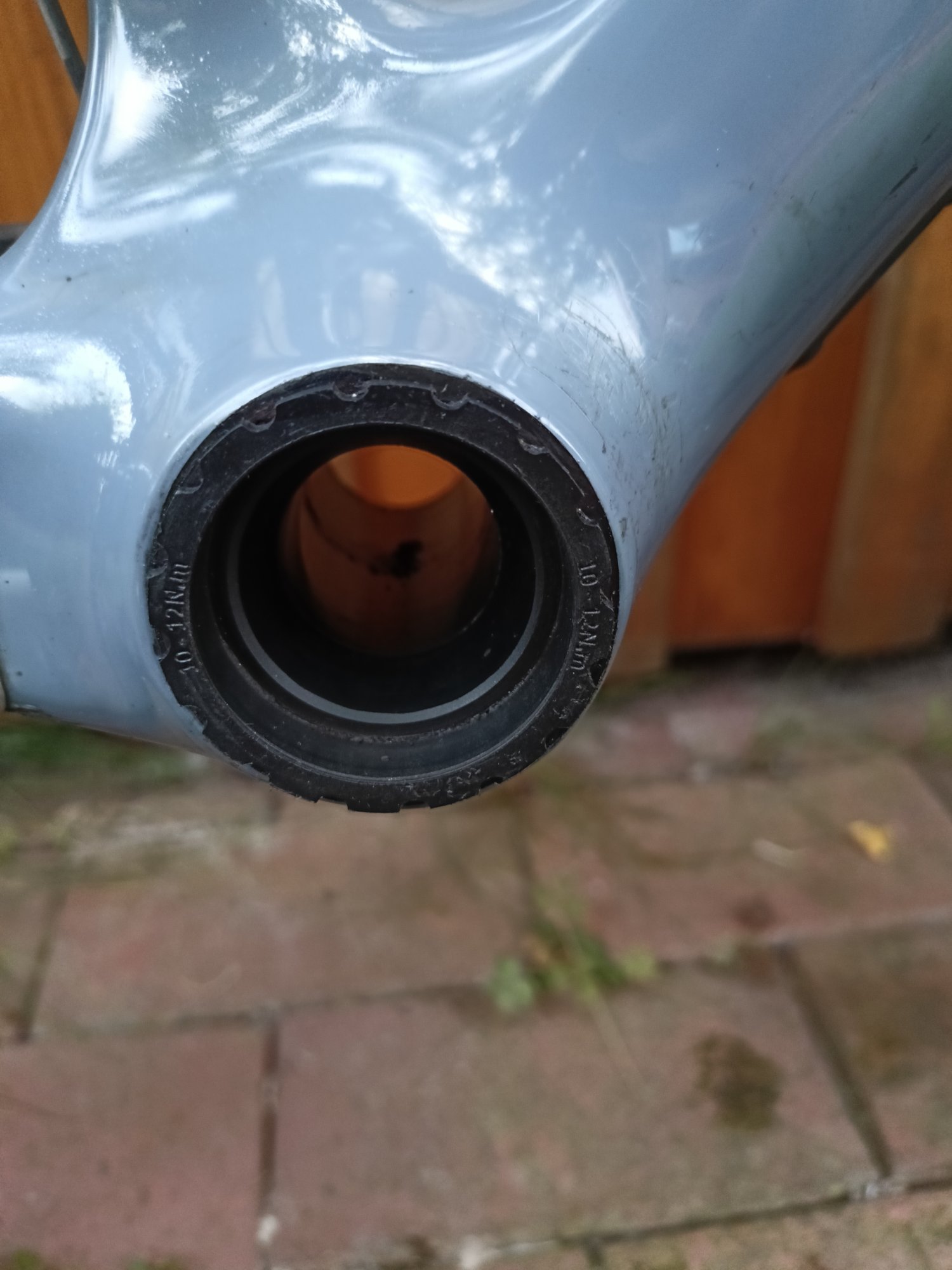

Antriebsseite:

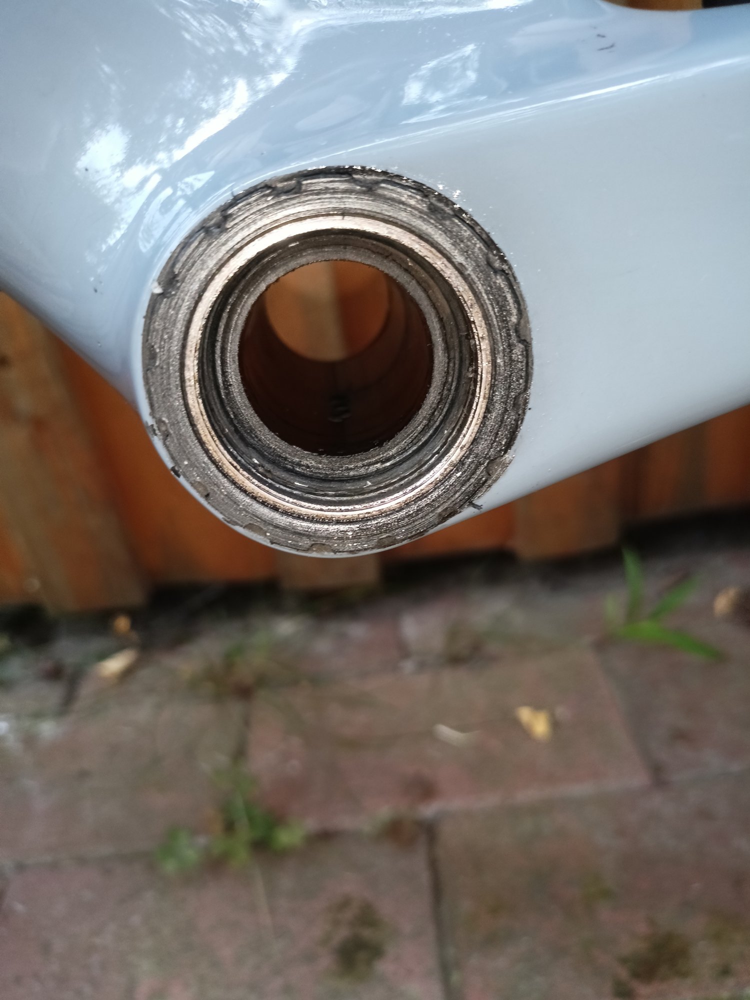

Linke Seite, wo das Defekte Lager drin saß:
Der "Rest" des Lagers wird rausgeschraubt, richtig?
War eben irritiert, weil Canyon im Datenblatt schreibt, dass Pressfit verbaut ist...

Der Innenlagertyp ist schon Pressfit. Im Rahmen ist kein Gewinde. Nur bei dem Pressfit-Innenlager werden die beiden Hälften miteinander verschraubt.
Du kannst daher auch als Ersatz ein Shimano Pressfit Innenlager einbauen.
'Saß' stimmt nicht so ganz. Die Hälfte - der Außenring des Lagers - ist da noch drin und muss raus. Der Rest kann drin bleiben, also die gegeneinander verschraubten Lageraufnahmen.
'Pressfit' ist die Bauart des Innenlagers: im Rahmen selbst ist kein Gewinde.
