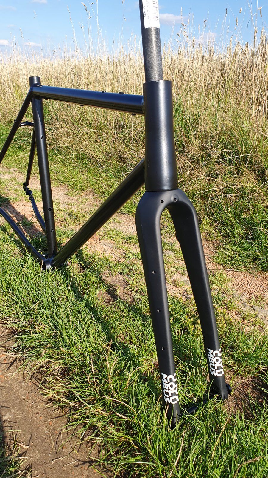

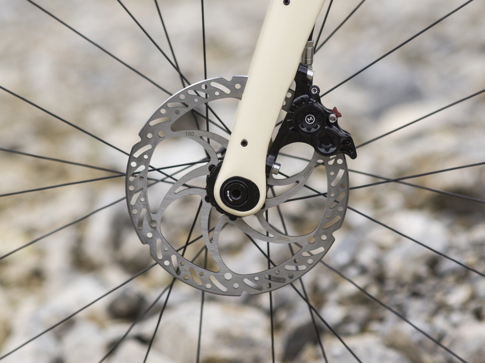

Auch der vordere Bremssattel ohne Adapter!
Die Gabel ist eine Columbus Futura Cross+, daran passen Flatmount-Sättel für 160er Scheiben einfach so.
Habe ich auch schon verwendet, ist ein gutes Teil.
Mit einem Campa-Bremssattel verläuft die Bremsleitung allerdings geradliniger zum Lenker, wenn man den Leitungshalter auf der Gabel an die Vorderseite klebt.

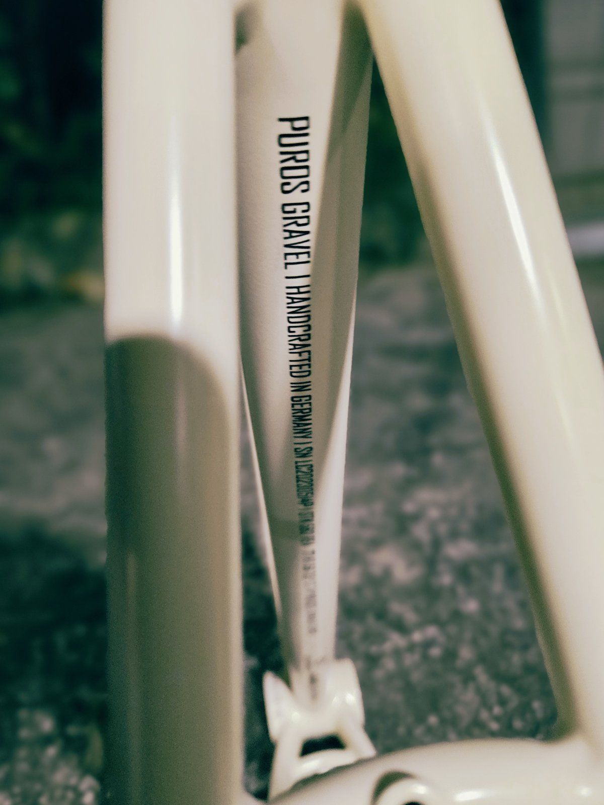

Interessant finde ich, dass Schaltzug und hintere Bremsleitung direkt im Steuerrohr verschwinden, statt im Unterrohr - und, dass sie den Rahmen erst dort wieder verlassen, wo sie wirklich gebraucht werden.
Es scheint also kein "Rein-Raus-Spiel" am Tretlager zu geben und ich vermute dort ein T47-Gehäuse, frage mich aber, wie es darin aussieht.
Ein schönes, schlichtes und konsequentes Rad. Mir gefällt das.
Wir haben ein T47x68 verbaut, das ist richtig Knobi. Es ist nicht sehr viel Platz für die Leitungsführung. Mit den Schutzhülsen von Ceramicspeed war leider nichts zu machen. Aber ich bin ja nen Fuchs und hab mit denen gequatscht, und es stellte sich heraus das sie früher ein anderes Konzept für den Leitungsschutz verfolgten. Diese Zauberhülsen habe ich mir aus Dänemark schicken lassen - und es funktioniert ganz wunderbar, wenn es auch schwieriger zu montieren ist.

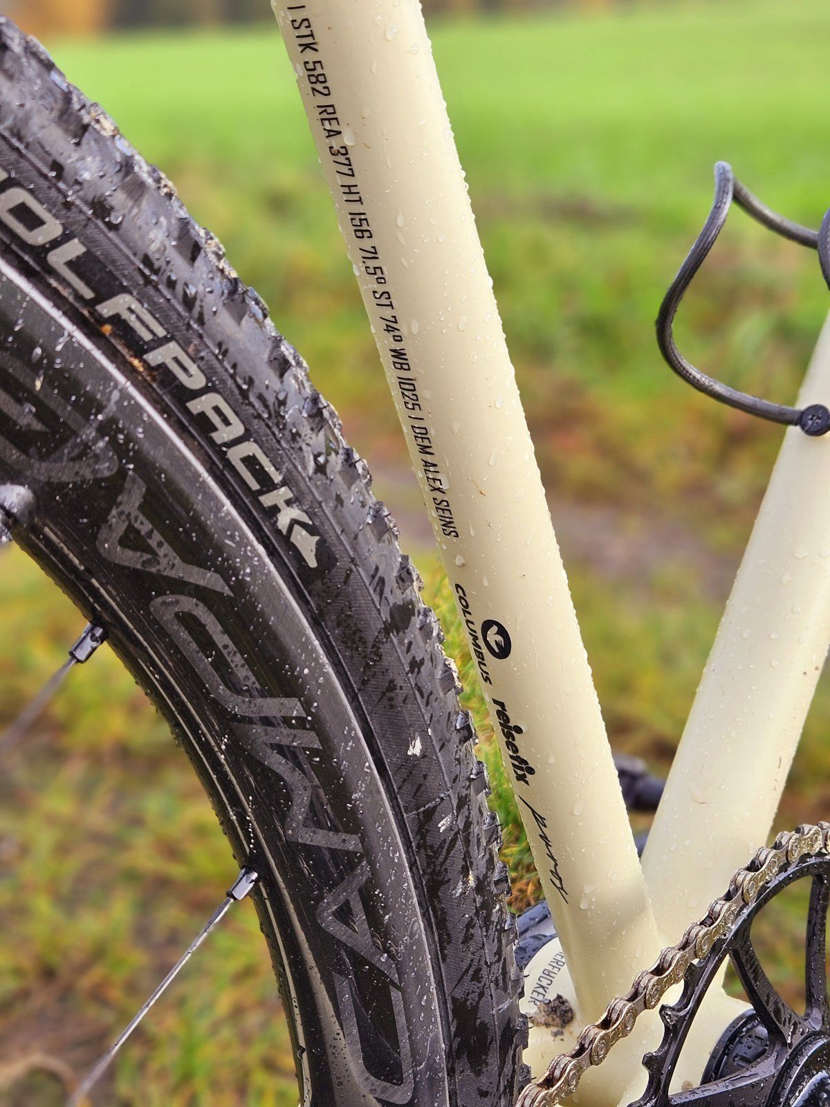

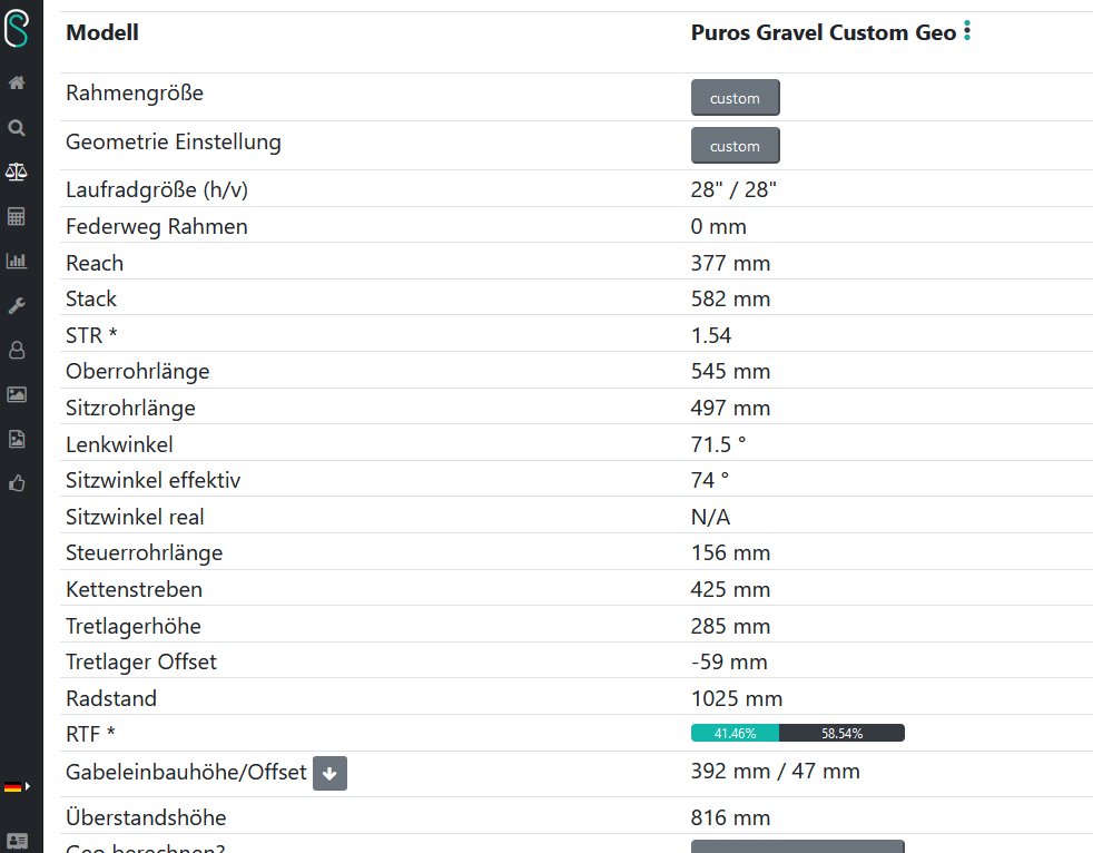

welche Geometriedaten hat denn der Rahmen?
Die Daten hab ich hier verewigt:
Und hier nochmal aufgelistet :)
Das Gewicht hab ich übrigens im Text falsch angegeben.
Trotz der KTL-Tauchbadkonservierung (auch vercheckt zu erzählen) und der Naßlackierung wiegt das Teil 8,5kg, plus 1,4kg Taschenset :bier:

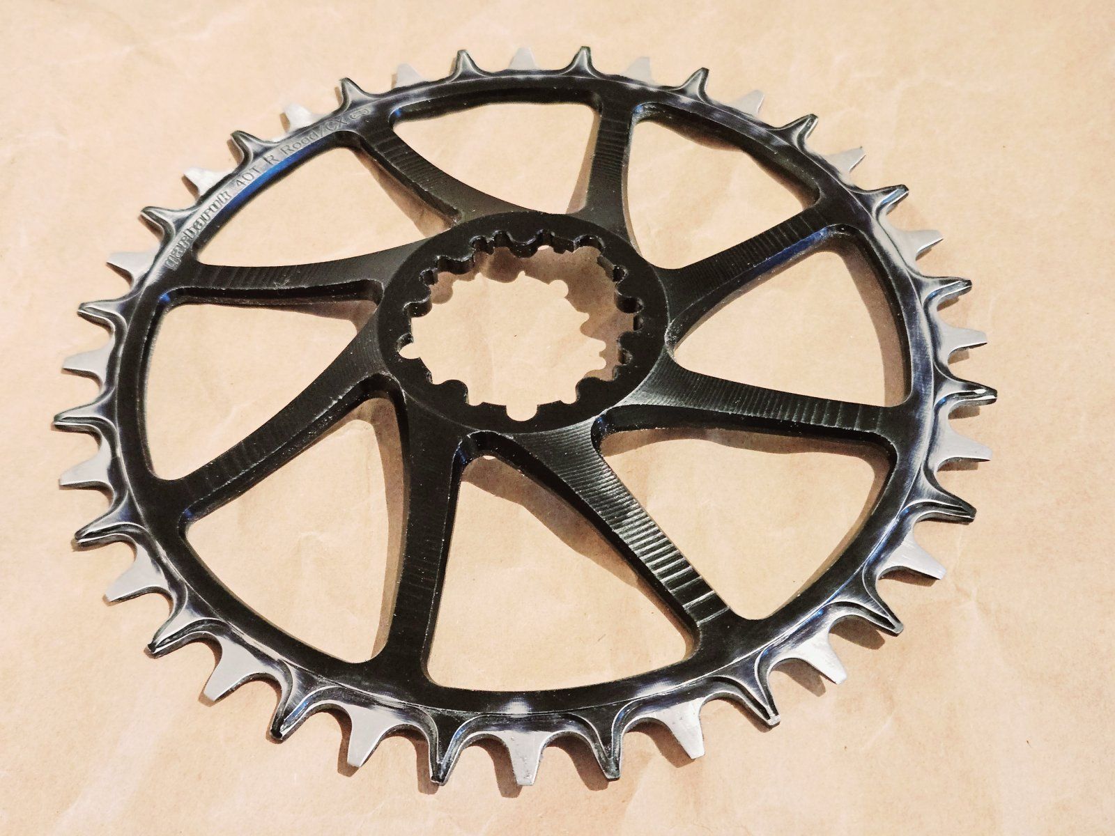

Was auch ganz spannend war, zu schauen was man machen muss damit das KB von Garbaruk Ekar-Kompatibel wird, und wieviel Pfund Kaffe ein Eloxierer braucht um sowas nebeher wieder schön zu machen:
Auch ganz cool war, Jemanden gefunden zu haben der mir die Ekar-Kassette schwarz beschichtet, das waren so die kleinen Erfolge die das Projekt nochmal eine Spur schöner für mich gemacht haben.

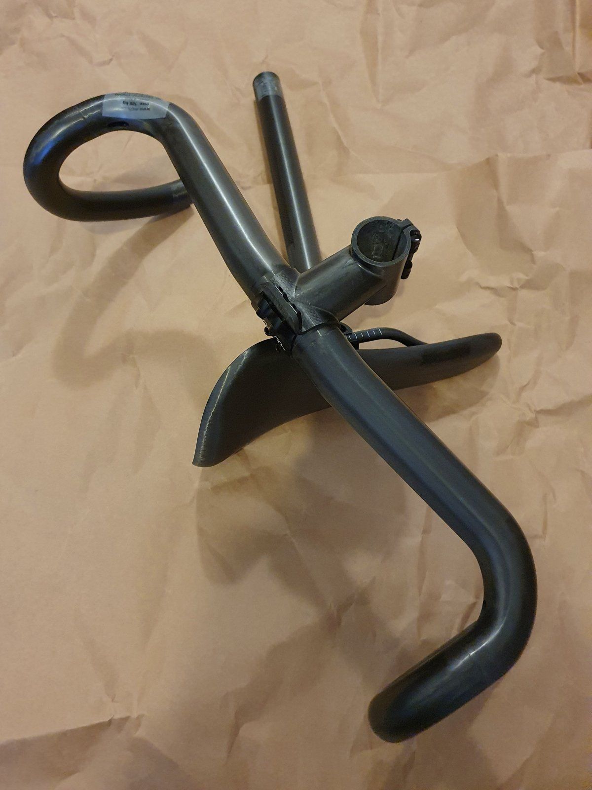

...und viel Lehrgeld hab ich natürlich auch bezahlt. MCFK-Lenker zB harmoniert nicht mit Ekar-Griffen:
Deshalb habe ich hier noch einen unbenutzten Lenker (ohne Vorbau) liegen, bei Interesse gerne PN an mich!

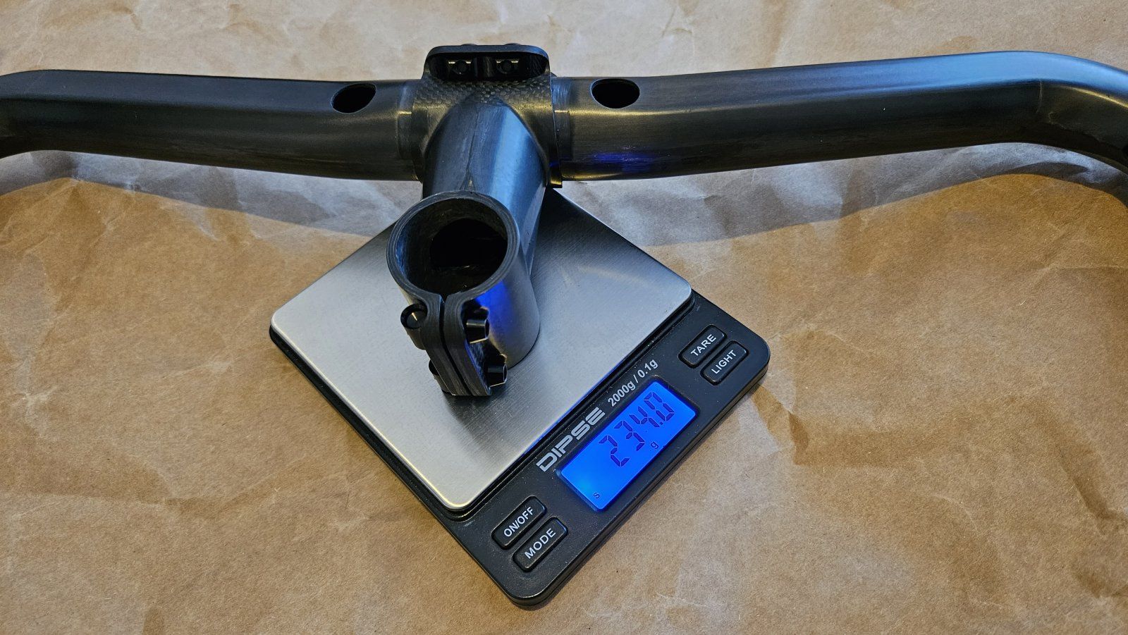

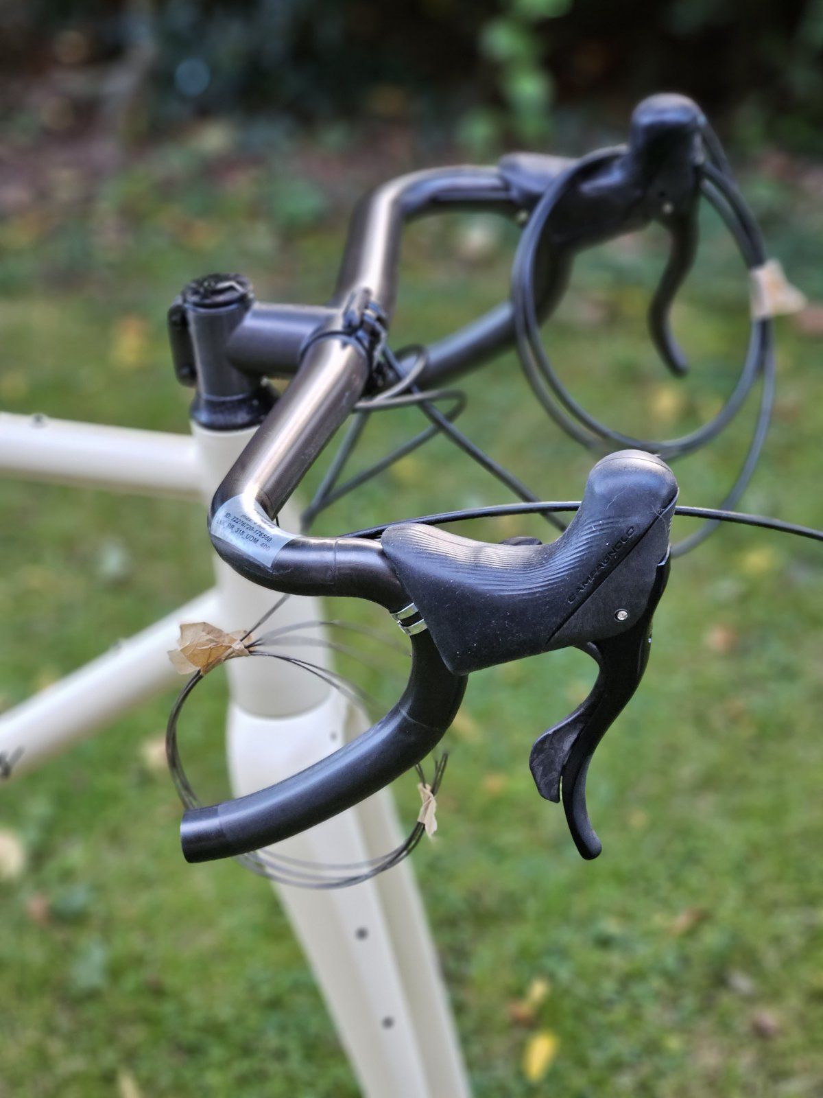

Schöne Grüße!

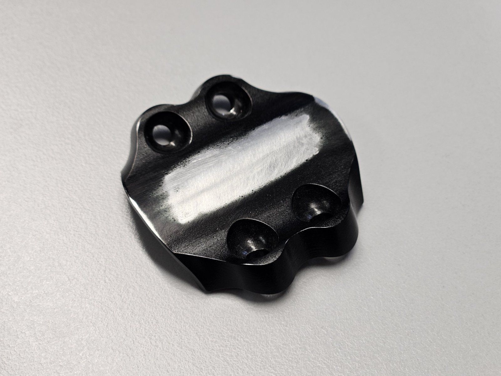

Mit Deckel des Vorbaus war nicht die AheadCap gemeint, die ist von Tune und kommt schon in Schwarz daher.
MCFK druckt auf den Vorbau leider das Logo drauf, das ist dann wohl der Ausgleich für die sonst so toll ablösbaren Aufkleber von denen. Ich habe einfach kurz angeschliffen und mit 2K Lack drüber lackiert:

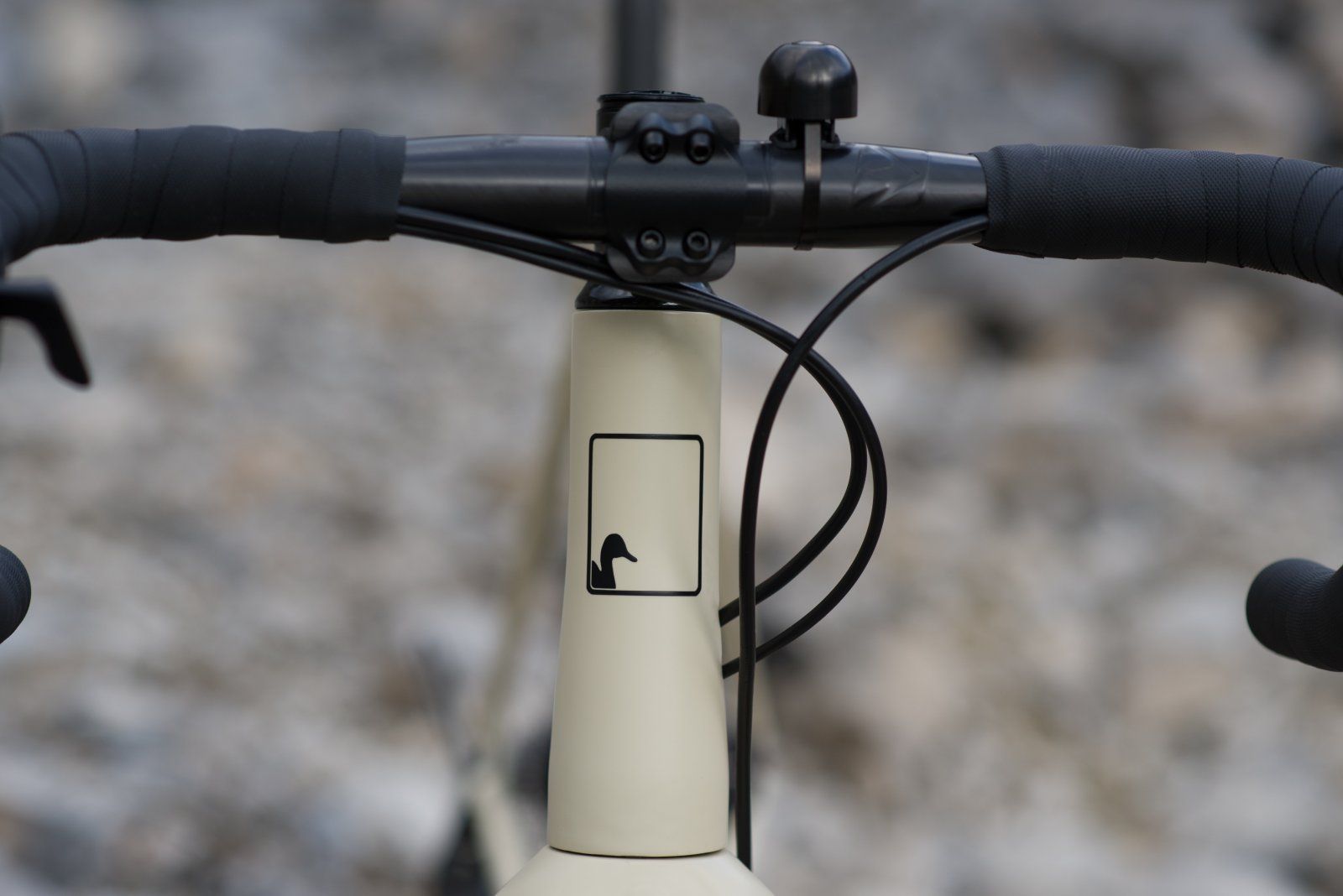

Der viereckige Rahmen wäre übrigens eigentlich leer geblieben, puristisch halt.
Ich wollte aber Stephan "Ente" Ensthaler würdigen, darum lugt seine Ente da raus🙃
