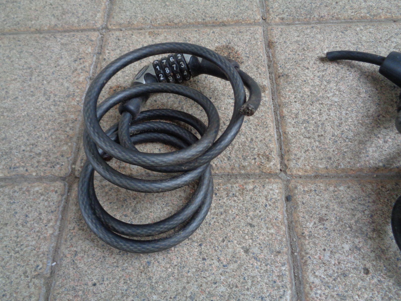

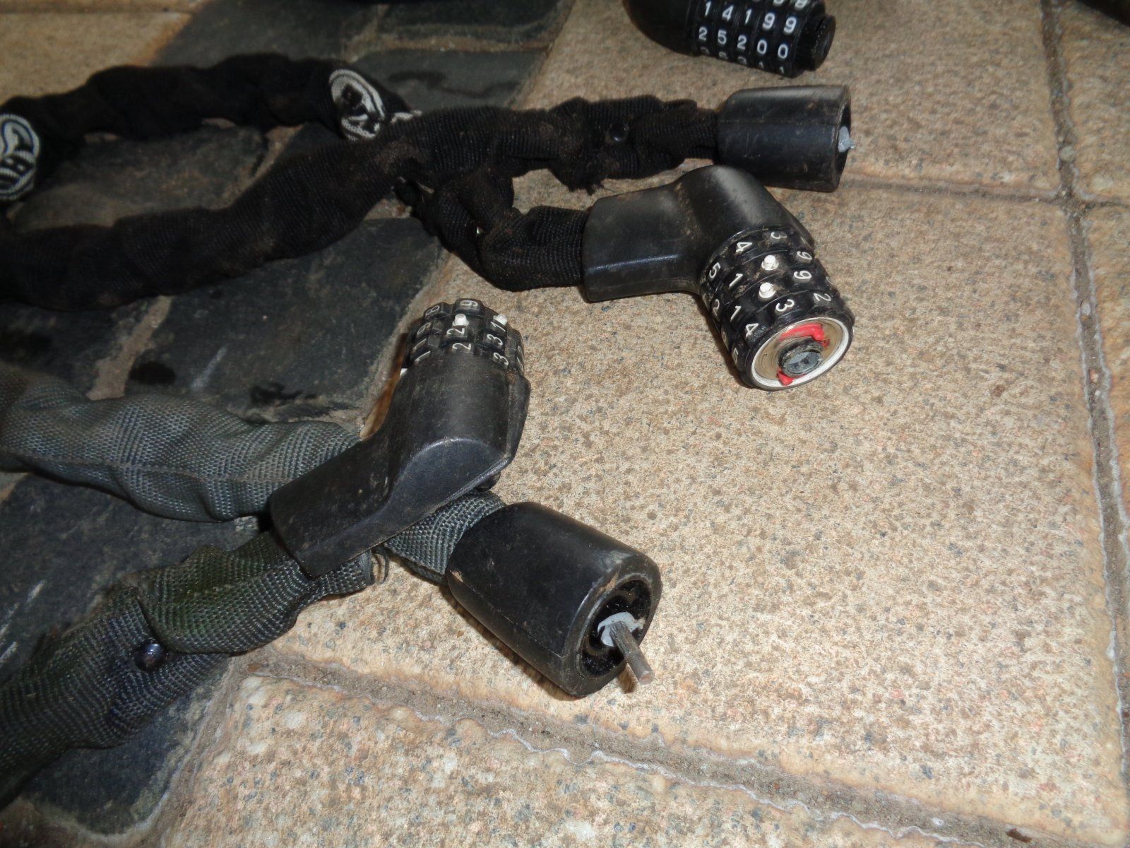

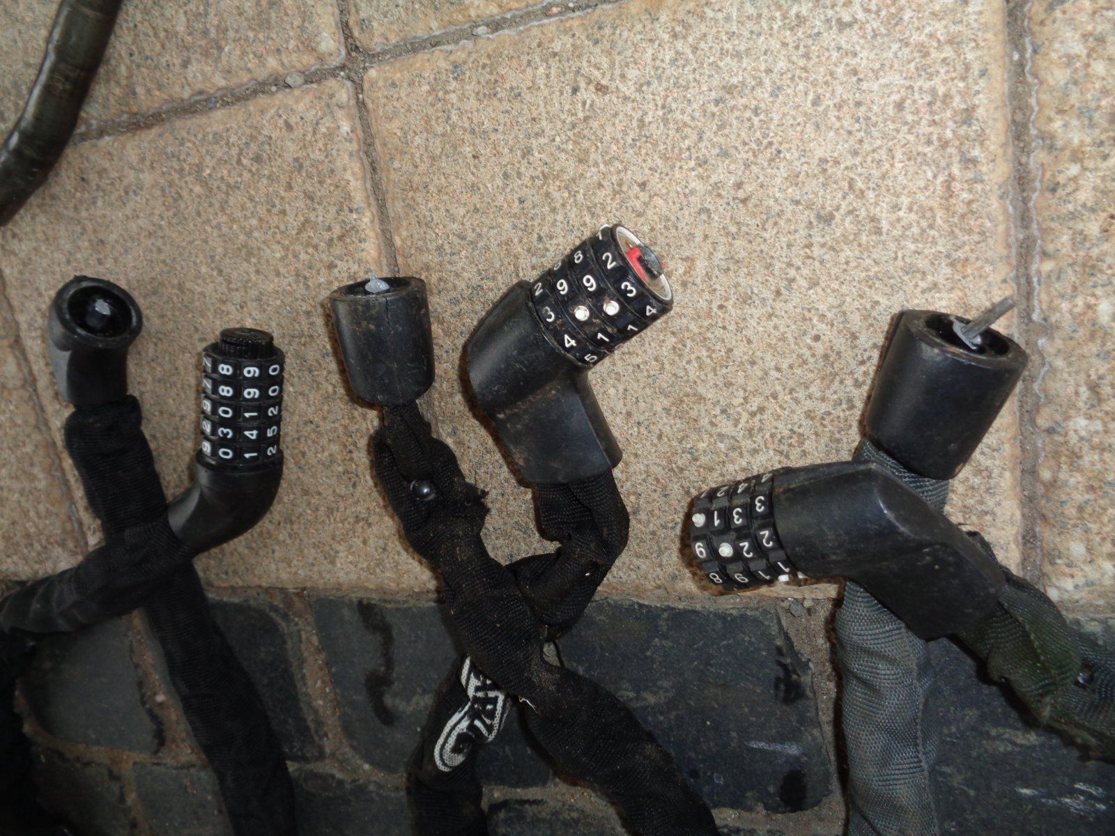

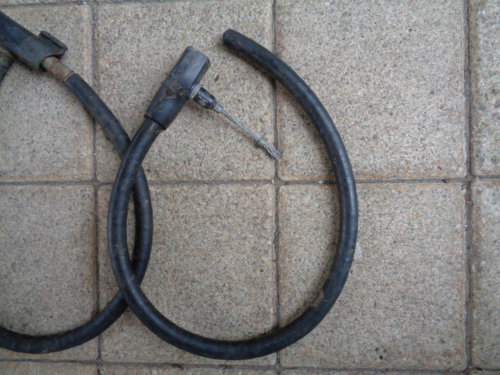

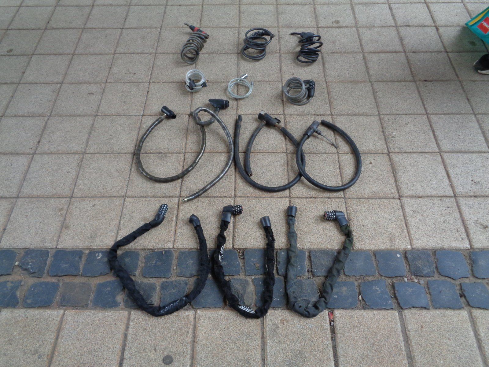

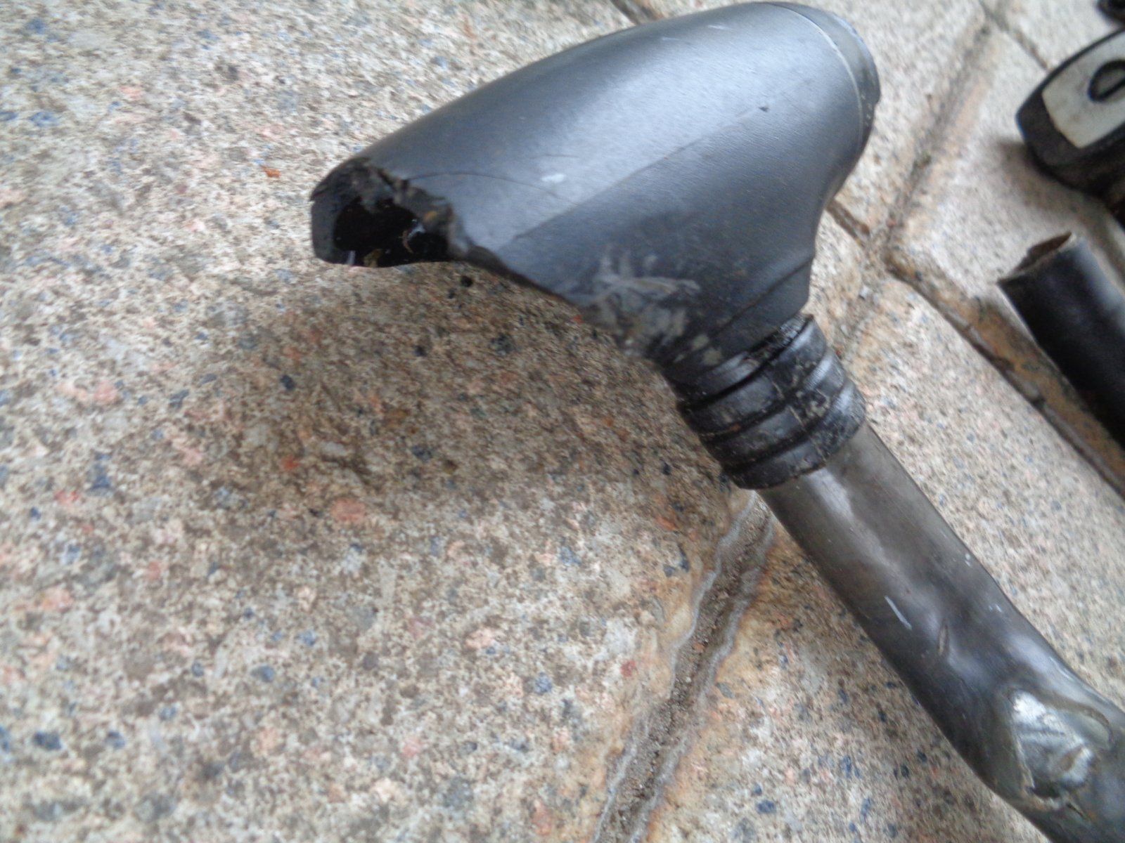

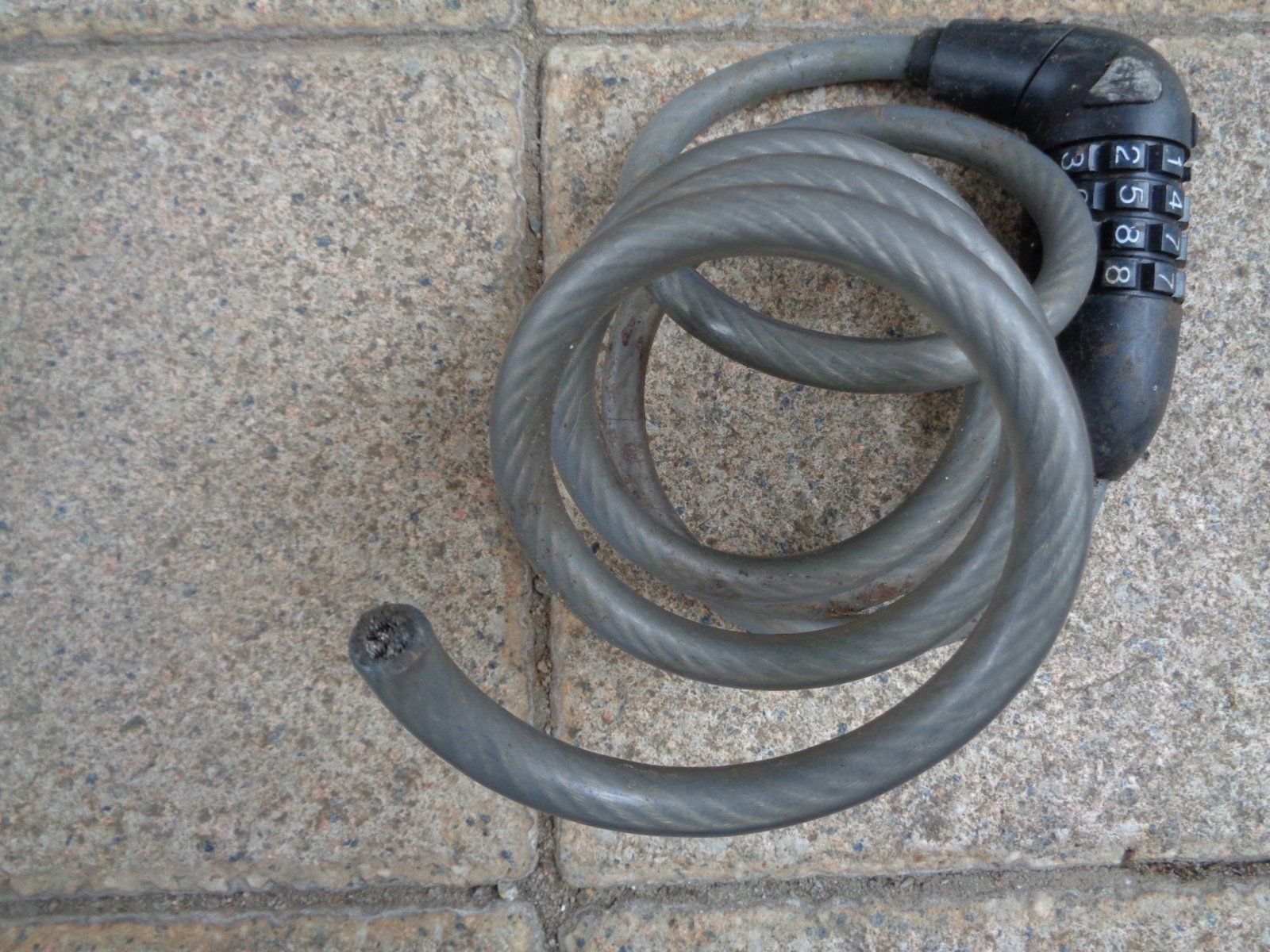

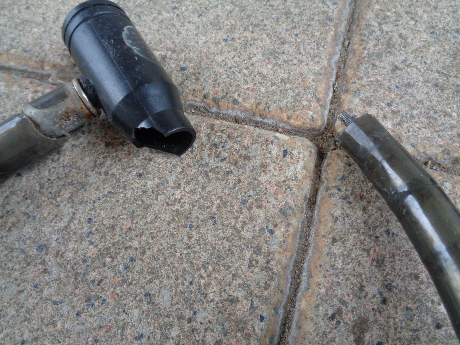

habe heute an einem Klau-Hotspot bei uns in der Gegend - S-U-Bahnhof Wuhletal bei einem längeren Blick in die Büsche Folgendes entdeckt... aber seht selbst...
ihr seht, die Drahtschlösser einfach durchgeschnitten, bei den scheinbar besseren Schlössern, mit einer doch festen Kette, wurde genau am größten Schwachpunkt angesetzt, nämlich an der Verbindung der Schlossenden, dem eigentlichen Verschluss
der Fund ist das Ergebnis einer ca. 10 minütigen Suche in den Büschen rund um die Abstellplätze, erschreckend wie ich finde :eek:
jedenfalls hatten die Kinder Spaß beim Suchen :)
der Dieb / die Diebe haben das geknackte Schloss nicht mal mitgenommen, um Spuren zu verwischen
ihr seht: unbedingt ein Bügelschloss oder festes Gliederschloss benutzen, davon findet ihr hier keines
und scheinbar wussten die Diebe auch um die UN-Sicherheit der dickeren Drahtschlösser, außen dick und scheinbar super fest, innen doch bloß ein einfacher Draht

Kannst du erkenne wie die Zahlenschlösser geknackt wurden?
Ich würde die geknackten Schlösser auch nicht mitnehmen. Dann trägt man ja so gesehen nur nutzlose Beweismittel mit sich rum.
ich bilde mir ein, dass der Dieb entweder unmittelbar hinter der Zahlentrommel die Schneidbacken des Bolzenschneiders reingepresst hat, oder einfach zwei Biegewerkzeuge - etwa Rohrzangen o.ä. - angesetzt und dann gebogen hat, bis die Verbindung brach
hier sieht man, dass die Kette an sich safe ist, aber der Schwachpunkt ist - wie gesagt - der Verschlussbolzen, und das finde ich bedenklich
und das schien der Dieb gewusst zu haben, jedenfalls habe ich den Eindruck, dass er sich auf diese Art von Schlösser "eingeschossen" hat
Auch die günstigen Ketten sind nicht wirklich sicher. Man schaue mal, was die üblichen Verdächtigen (Abus, Kryptonite usw.)so im Programm. In diesem Fall waren die Schließmechanismen der letzte Müll und deswegen noch leichter zu knacken.
Ziehe mittlerweile dennoch ein kleines Bügelschloss so ziemlich allen anderen vor. Klein, im Handling etwas Übung durchaus brauchbar und aufgrund der Kompaktheit zumindest mit Bolzenschneidern nur schwer zu fassen. Gegen ne Flex ist kein Kraut gewachsen.
Die sind aber auch oft nur vermeintlich sicher!
Ich hatte ein solches von Trelock, ein Kumpel hat das mit den Händen (!) mit einige Male hin und her biegen zerstört.
Ich war der Meinung das die sicher sind, da haben wir den Test gemacht. :p
seit dem habe ich nur die doppelt so teuren Abuz, die sind schon besser.
Es gibt keine sicheren Schlösser, ausser die wiegen ne Tonne. Dann brauchst Du nen Transporter um das Schloss zum Abstellplatz zu bringen. Alles was so an Fahradschlössern verkauft wird lässt sich auch knacken, mit mehr oder weniger Gewalt.

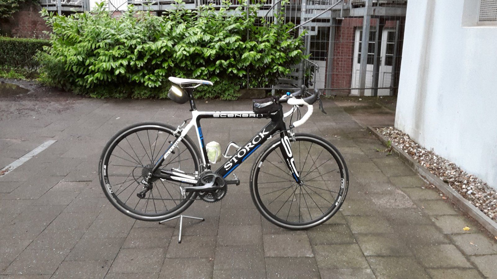

In der Nacht vom 07.04.2020 auf den 08.04.2020 wurde aus meinem verschlossenen Keller mein zusätzlich mit einem Schloss versehenes Storck Scenero gestohlen.
Das Rad ist :
aus 2011 mit der Identifikationsnummer 4985
umgebaut auf 3fach 52/39/30 <>11-32
Garmin Vector3 Leistungsmesser links/rechts
DTSwiss Laufräder PR1600 Spline 32
Bereifung gerade erneuert Conti Force/Attack vorne 23 / hinten 25
2 Flaschenhalter
Anzeige bei der Polizei läuft, Hoffnung ist eher klein,aber sie stirbt halt zuletzt.
Falls also jemand zufällig auf das Rad stößt, wäre eine Nachricht toll !
Danke und Gruß
TheMaster
PS.: Standort Düsseldorf

Hallo @TheMaster Das ist bitter. Ich wohne in Neuss und werde mal die Augen auf halten. Du schreibst, das Foto ist nicht aktuell. Was ist denn geändert worden? Woran erkenne ich Dein Rad?
Wünsche dir das Du das Rad zurück bekommst.
Danke für die offenen Augen !!
Auffälligstes Merkmal ist eigentlich die 3fach Schaltung, die hat Storck an dem Rad meines Wissens nie verbaut. Den Umbau hat ein Freund von mir gemacht u. die beidseitige Leistungsmessung mit Garmin Vector 3 (natürlich schon mit neuen Batteriefächern u. frisch gewechselten Batterien - zum kotzen).
