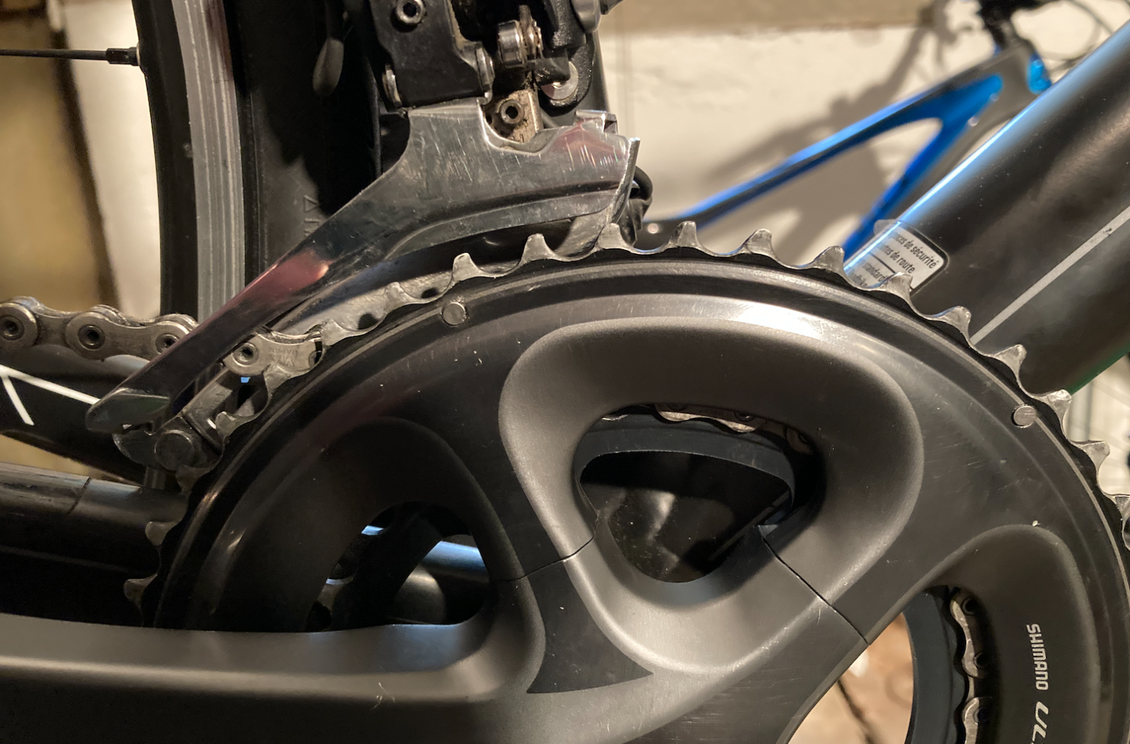

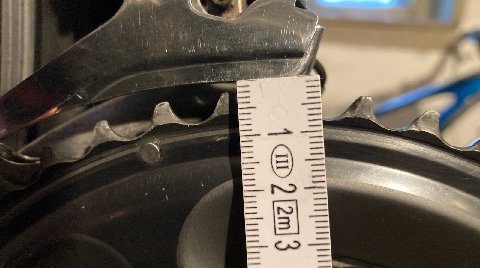

Kannst du nicht mal ein Bild machen wie hoch der Umwerfer über dem Kettenblatt steht. Das würde mich echt mal interessieren.
Die mit wichtigste Schraube bei einem DI2 Umwerfer ist die Stützschraube ist die nicht korrekt eingestellt geht kein Schaltvorgang vorne sauber.
Hatte ich auf heute geplant, komme aber erst morgen dazu.
So, hier die gewünschten Bilder. Ich hoffe, es ist erkennbar.
Heute beflügelt von der Euphorie dass 50-34 so schön geschaltet hat, nochmals auf 46-34 umgebaut, aber nein, es soll einfach nicht sein.
Bild Mitte:
Ich habe den Umwerfer jetzt tiefstmöglich montiert, die rund 2mm scheinen mir am unteren Limit.
Bild unten:
Es sieht aus, als wäre der Umwerferkäfig schräg, das täuscht aber. Ich habe ihn trotzdem noch leicht nachjustiert mit der Stützschraube.
