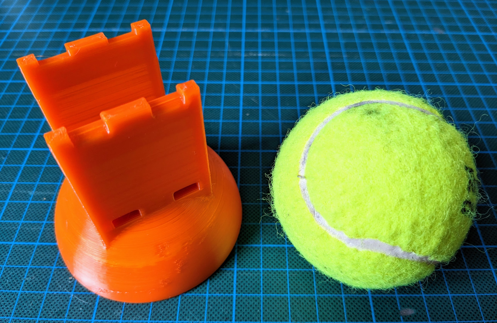

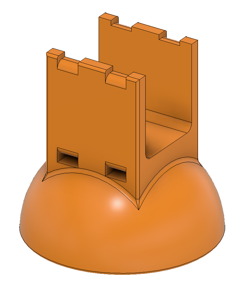

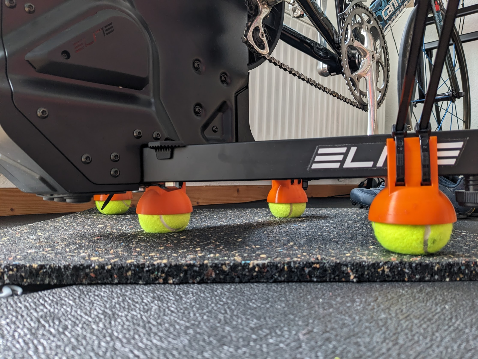

Die stumpf mittels Kabelbindern befestigten Tennisbälle haben gute Dienste geleistet, jetzt gab's trotzdem ein Update. Ich hab mal eine CAD-Software bemüht und etwas zusammengeschoben. Mal schauen, wie robust das ist. Eine erste Testfahrt war ganz angenehm, fährt sich relativ unsteif und kippt auch gut.
step-File anbei. Ich habe die Dinger aus PETG mit 100% Infill gedruckt. Die verwendeten Kabelbinder sind 7,5mm breit.

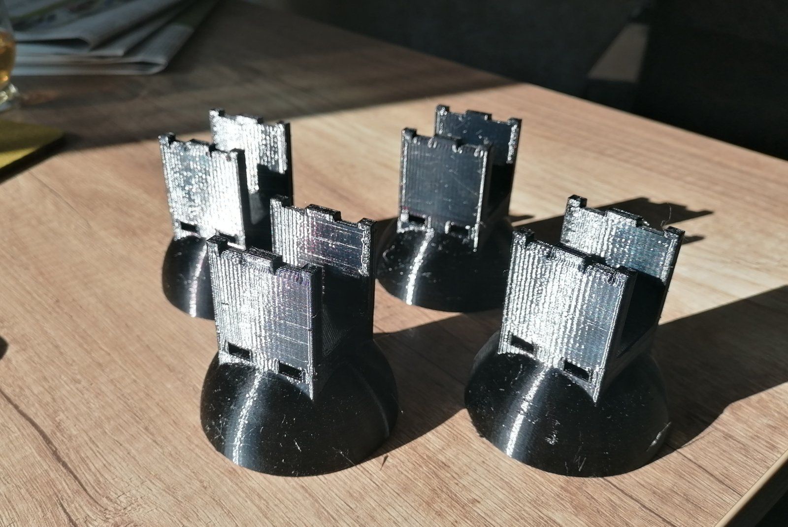

Die vier Türme....
Habe ich mir von einem Bekannten drucken lassen!
Danke fürs teilen! 👍👍👍
Also gedruckt wurde es mit dem PETG mit 100% Infill.
Nach dem die Schichtstärke eingestellt war, funktionierte es und scheint stabil zu sein.
Getestet habe ich es aber noch nicht. Musste mir auch erstmal 4 Tennisbälle besorgen!
