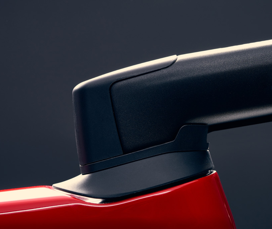

Hallo @Oseki.
Vielen Dank für das Bild. Aber ich meinte nicht den Vorbau bzw die Abdeckkappe, sondern die darunter liegende Ahead-Kappe.

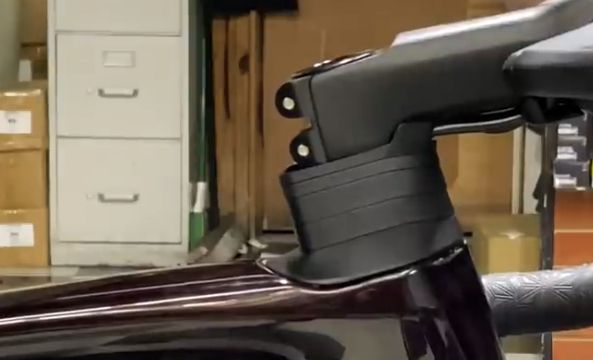

Leider sieht man so nicht wie flach die Aheadkappe ist.
Hier im Video kann man es erahnen, leider auch nicht genau sehen
Die Schraube sieht aber schonmal falsch aus und damit die Aheadkappe. Da gehört eine Senkkopfschraube hin. (sieht man im Video)
Da passt nur eine ganz flache Abdeckkappe, damit das cover drüber gestülpt werden kann. Die vom TE oben trägt imho zu dick auf und hat keine Vertiefung mittig.
Hier sieht man ja wie flach die sein muss.
Die im Video sieht zwar noch etwas flacher aus, das kann aber auch täuschen. Deine sieht eigentlich passend aus.

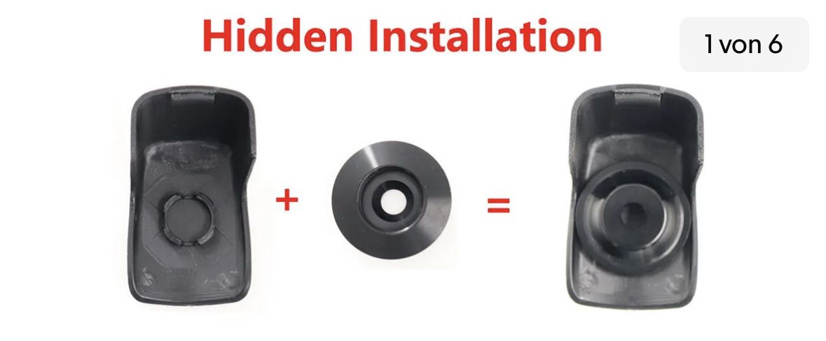

Im inneren des Covers sollte eine Klemmring sein, der in die Vertiefung der TopCap greift.
Passt deine Cap lose innen in das Cover, so wie hier auf dem Bild?
Ne, das passt leider nicht. Vielleicht kann man da auch den Klemmring einzeln bestellen?
