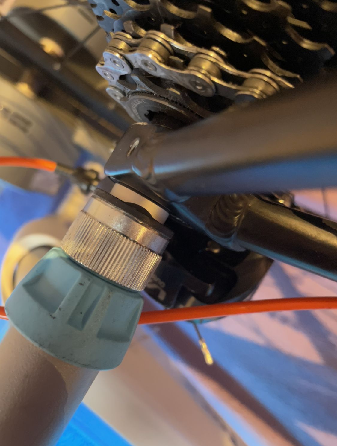

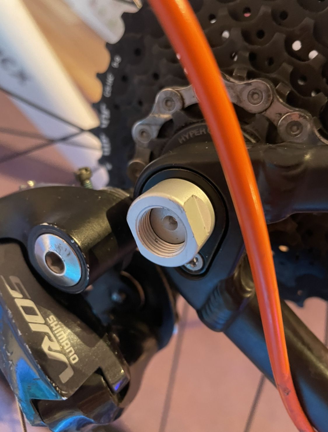

ich habe ein Cube Attain Pro disc von 2020 und wollte dies nun in meinen Tacx Vortex einspannen. Ich habe eine Steckachse und hier ist nun auch das problem:
Die T1707 passt nur halb durchs rad aber in die Spannung
Die T1711 passt nicht ganz in die Spannung vom Vortex
Die Axle Adapter T1709 passem mit einer Cube stechkachse x12 nicht in die Spannung
Kann ich den mit der T1707 so nutzen? Oder Wie könnte man das Problem lösen?

Die T1707 passt nur halb durchs rad aber in die SpannungAnhang anzeigen 1331818

Tacx fragen z.B.?
Ja hat eine X12 Achse aber mit der X12 Achse passt es nicht in den Spanner vom Vortex
Dann brauchst du diesen Adapter.
Wenn der Nippel auf der Antriebsseite nicht in die Achse passt, musst die sie entweder aufbohren, oder diese Achse nehmen glaube ich.
