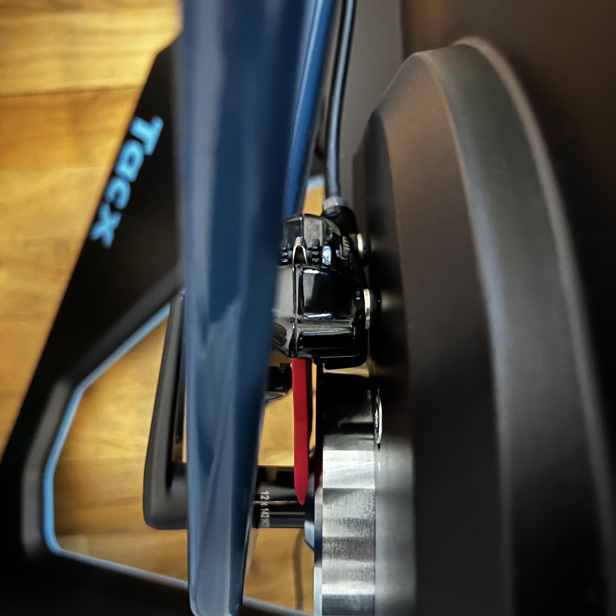

Okay, ich berichte mal: Wie erwartet, knappe Kiste!
✅ Mit Spacer fällt gerade ein Blatt Papier zwischen den Schrauben des Bremssattels und dem Trainer durch (auch wenn man das Rad nach links/rechts drückt).
❌ Das Schaltwerk hingegen drückt auf dem größten Ritzel gegen die "Schwungscheibe".
Letzteres ist für mich jedoch nicht relevant, da ich einen Zwift Cog installiert habe...
