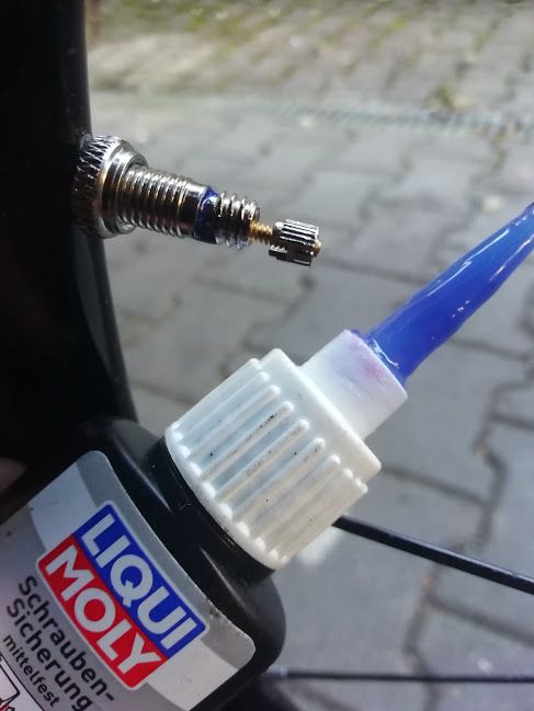

Hallo, ich hatte gestern einen Platten und musste feststellen, dass das Ventil mit der Handpumpe mit aufschraubbaren Schlauch mit aus dem Ventilsitz ausgedreht wird. Aufgepumpt habe ich dann mit Autoventiladapter an der Tanke, daheim nochmal Luft abgelassen, Ventil ausgeschraubt, Gewinde im Ventilsitz mit Schraubensicherung, mittelfest, eingelullt und verschraubt. Meine Rennrad-Kumpls meinten alle sei ne dumme Idee, aber keiner konnte begründen wieso eigentlich. Gibt es hier Meinungen dazu? Danke für jede Antwort.

Dann sollen Deine Kumpels das halt denken-sich dann aber nie wundern, wenn der Reifen mal am nächsten Tag fast platt ist, und kein Loch gefunden werden konnte. Das ist nämlich eine potentielle Undichtigkeitsstelle, ich klebe bei neuen Schläuchen die Ventile immer mit Pattex Power Repair rein, damit die auch wirklich dicht sind. Man muss nur vorsichtig sein, das Ventil herausschrauben, aber noch drin stecken lassen, ringsrum etwas auftragen und dann im Pilgerschrittverfahren (eine Umdrehung rein, eine halbe raus) reindrehen, überschüssigen Kleber mit dem kleinen Finger wegwischen, fertig. Wenn der Reifen dann plattgeht, ist definitiv ein Loch drin.
Denke ich nicht. Der Einsatz hat zwei abgeflachte Stellen an denen man mit Zange ansetzen kann. Mit mittelfester Schraubensicherung müsste der Ventileinsatz rauszuschrauben sein. Tauschst du Ventileinsätze/kam das schon mal vor?

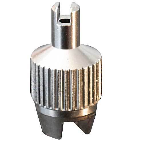

Es kommt vor, dass man ein Ventil verbiegt. Das hatte ich allerdings nur bei Vittoria Latex-Schläuchen, und da kann man am Ventilschaft mit einem Mini-Gabelschlüssel gegenhalten und das Ventil herausdrehen. Für die Ventile habe ich mir in ein Stück Carbonblech ein passendes Loch gebohrt und das soweit aufgefeilt, dass das Ventil genau passend umschlossen wird. Das hält besser als diese Plastikwerkzeuge zum Aufdrehen, die sind etwas zu weich. Mit einer Zange kann es passieren, dass man das Ventil zerdrückt.

Das Teil ist entweder bei einem neuen Ersatzventil, das man eigentlich zur Reserve daheim haben soll, dabei oder wenn du deinen Händler freundlich frägst gibt er es dir so mit. und garantiert ohne Macken am Ventil.

deine Lösung ist auch meine Lösung. Ich sichere die Ventileinsätze nach einer ähnlichen Erfahrung immer mit niedrigfester Schraubensicherung. Mit dem geeigneten Werkzeug sind des auch wieder zu lösen.

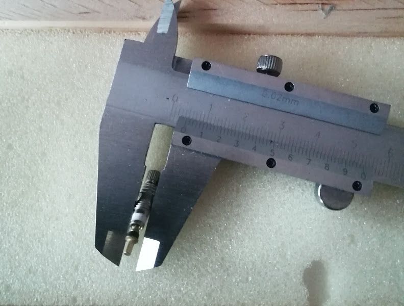

Vermutlich ein M4,5er Feingewinde, Gewindebohrer gibt es -wenn überhaupt in M4,5- nur mit 0,5mm Steigung. Naja, halt mal austesten.

Ist eine dumme Idee, weil es einfach nicht nötig ist. Zum einen wird der Ventileinsatz durch die Dichtmasse abgedichtet und geklemmt, das hält gegen Vibrationen und verhindert zuverlässig, das sich der Ventileinsatz selbstständig lösen kann. Zum anderen kann ich mit der Schraubensicherung die Funktion des Ventils beeinträchtigen.
