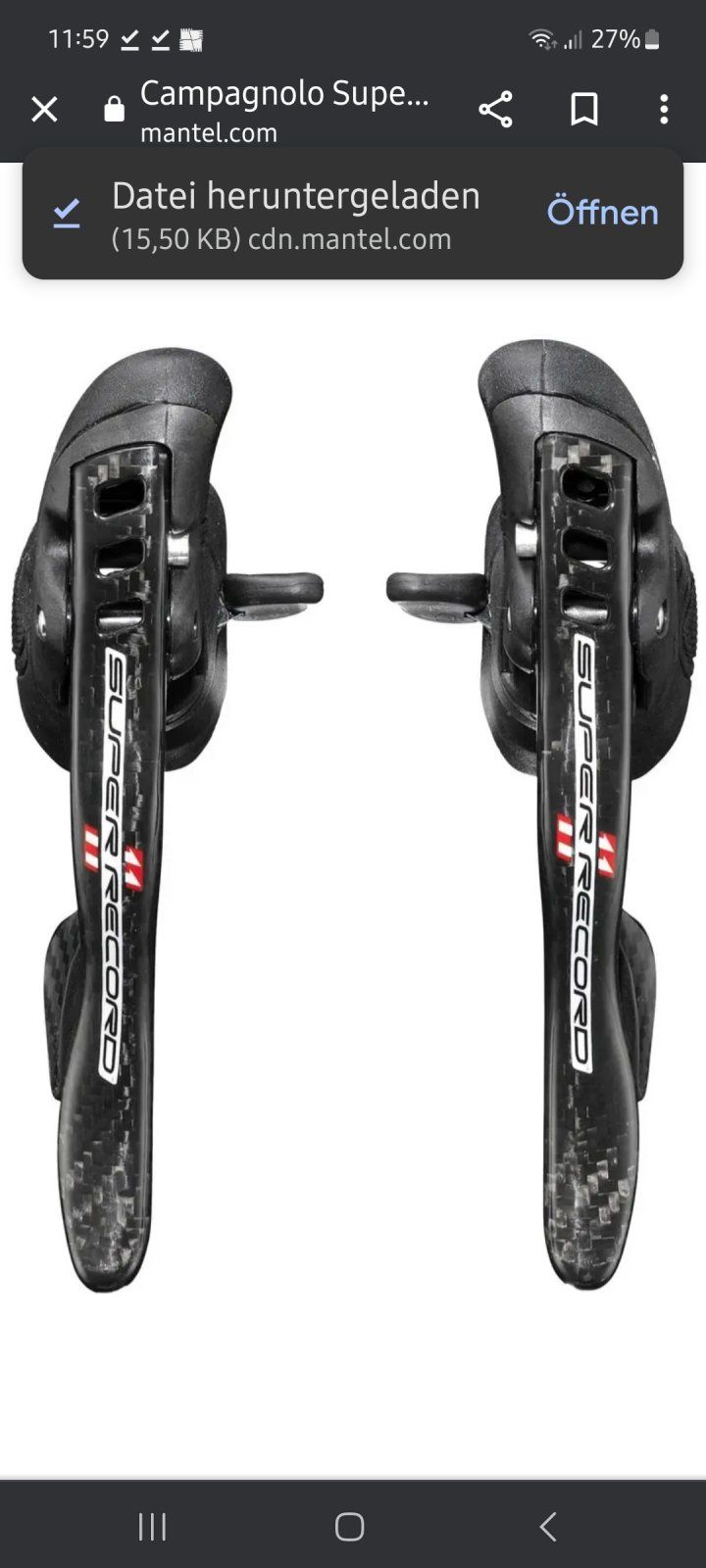

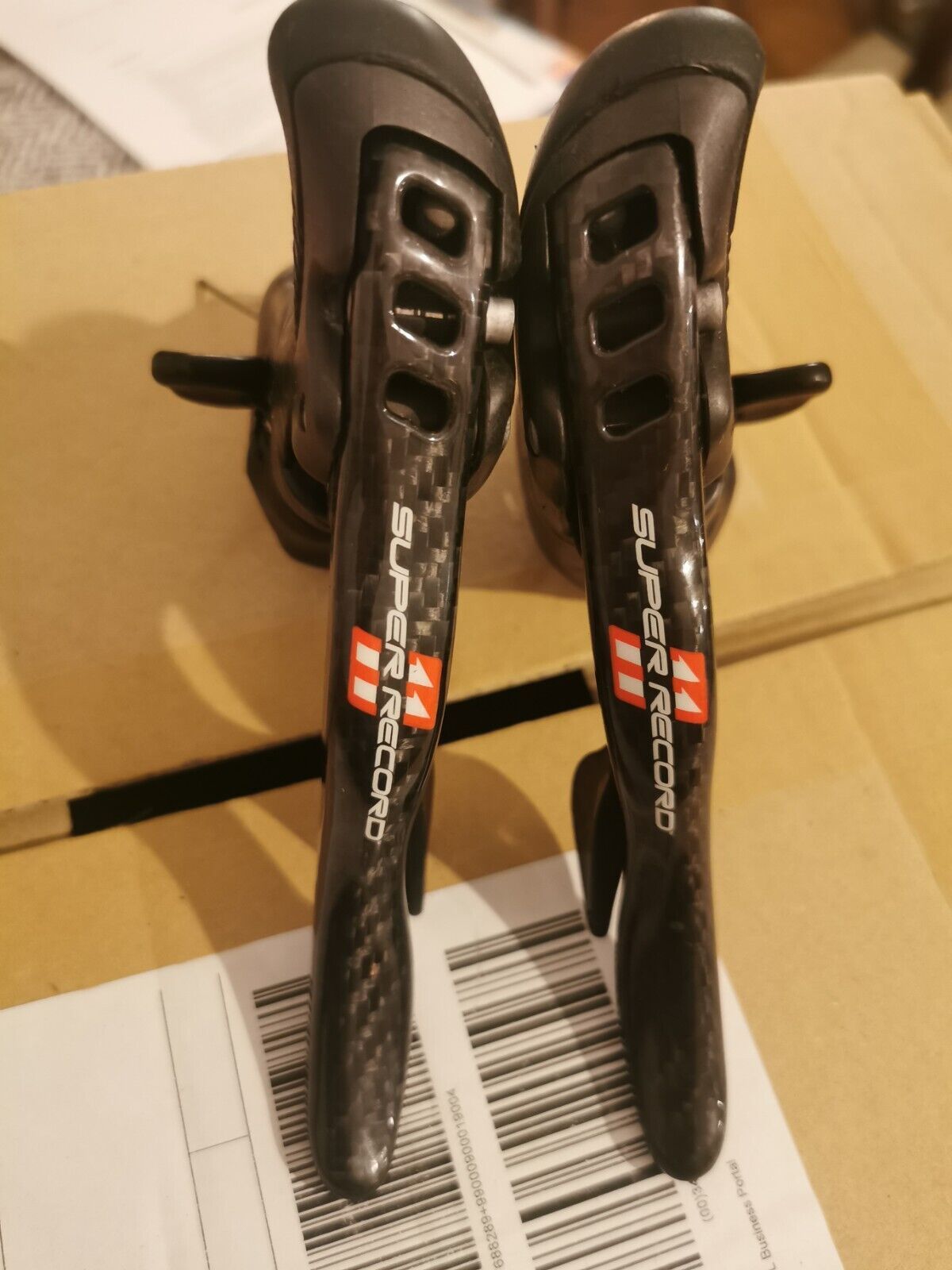

Moin, wie erkenne ich ob Super Record Ergos 2015 oder 2014 sind?
Die sehen ja gleich aus, oder nicht?
Anderer Schriftzug, EP15-irgendwas auf dem Aufkleber unter'm Griffgummi beim neuen, EP11- beim älteren Modell.
Mechanik nicht kompatibel zu älteren Schaltwerken, Schaltschritte unterschiedlich.
