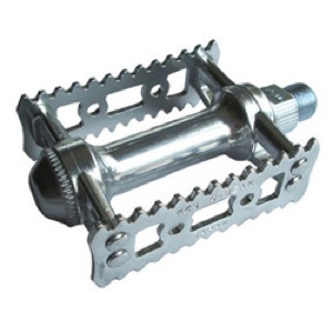

Bei den Pedalen kommt es natürlich auch auf den Einsatz an. Wer das Rad im Alltag mit Normalklamotten (und -schuhen) fahren will, kann mit Klickern und auch manchen Hakenpedalen nix anfangen. Hier könnten die "Rattenfallen" eine elegante wie zweckmäßige Alternative sein:
Gibts original alt z.B. von Lyotard, neu von MKS, nicht serh teuer, aber trotzdem in guter Qualität.

Zu den besten Normalo-Pedalen gehören für mich auf jeden Fall diese hier:
http://www.velobase.com/ViewComponent.aspx?ID=459BCFB3-3321-480C-87E5-5E203DE84237&Enum=109&AbsPos=8
- wären für das Scapin aber etwas zu modern und sind nur selten billig zu bekommen.

also die Rattenfallen von Lyodard gefallen mir am besten,werde mal bei Suche Biete schauen.
