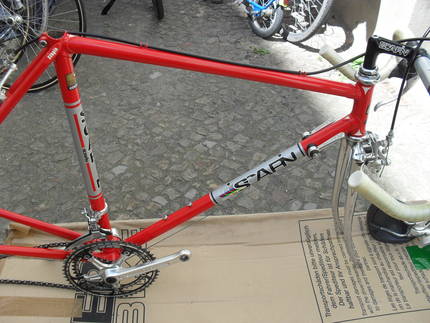

Was haltet ihr von dem hier?
Herzlichen Dank für eure Hilfe-
AW: Super Mondia Spezial
Von was sollen wir denn was halten? Preis kennen wir nciht, d.h. Preis-Leistung entfällt, was willst du damit machen, dann kann man was über den mögliche Einsatzfähigkeit sagen - was ist ne Tour, ne Tagestour, ne Monatstour.....usw
es fehlen 2 Räder ;) , die kosten auch Geld ...
Ansonsten sicher ein gutes Rad, bei dem man nicht viel falsch machen kann(marke, rohrsatz, ausstattung)
Kann es sein, dass du überhaupt keine Gehaltserhöhung brauchst?:p
Das Scapin ist eine Sünde wert. Viel Spaß damit!

Mit dem Rad will ich eine ca. 5-7 Tagestour machen. Ich denke mal ca. 100 km täglich immer entlang der Nordsee.
Evtl. Zelten daher werde ich das Rad noch mit einem Gepäcktreger ausstatten. Hoffe mal, dass das möglich ist?
Das scapin gehört mir schon steht nur momentan nicht bei mir hat 345 € gekostet inkl. zwei Rädern. Zustand sehr gut Ausstattung Cambio Rino
hoffe mal nicht zufiel bezahlt zu haben aber es sah so schön aus:p

Dann fangen wir doch mal mit dem Rohrsatz (eher mein eigenes Interesse :p ) an, der steht auf diesem braunen Schildchen. Gehen über die Frage, ob Ösen an den Ausfallenden und Gabel sind, hin zu den Überlegungen wieviel Gepäck du mitnehmen willst und/oder ob es ein Versorgungsfahrzeug gibt.
Und ob man, z.B. bei noch sehr gutem Lack, ein schickes Rennrädchen den Belastungen/Kratzern/Umfallern einer Tour aussetzt oder es schont/konserviert
So als Anfang.... :) , es werden sicherlich noch andere hier auftauchen, bzw könnte man in einen Bereich des Forums, der sich mehr mit Touren beschäftigt wechseln.
Ansonsten ziemlich schickes Rad :daumen:, zumindest was man so sieht

Gewindeösen für einen Gepäckträger wird das Scapin nicht haben. Es gibt aber die Möglichkeit, den Träger unten mit Schellen am Hinterbau oder mit kleinen Einsätzen in den Aussparungen der Ausfallenden zu befestigen; oben kommt er mit einem Blechwinkel hinter der Bremse an deren Steg.
http://www.tubus.com/images/stories/articleimage/download/MAschellenadapterset.pdf (gibt es billiger mit Kunststoff- oder Gummischicht im Baumarkt, für Heizungsrohre)
http://www.sjscycles.co.uk/blackburn-blackburn-ce01-custom-eyelet-rack-mounting-kit-prod17229/
Der ideale Rennrad-Träger ist der Tubus Fly: http://www.tubus.com/de/rear-carriers/fly
Oder alternativ ein Träger zum Festklemmen an der Sattelstütze, aber diese Dinger mag ich persönlich nicht.
200 € für die Wartung des Mondia finde ich ziemlich heftig. Eine Dose gutes Lagerfett, die passenden Schraubenschlüssel, einen Zentrierschlüssel und vielleicht noch neue Bowdenzüge bekommst Du jedenfalls für weit weniger und als Zentrierhilfe reichen erstmal die Bremsen, wobei Bremsen und Felgen allerdings wirklich mittig stehen sollten.
Würd ich auch sagen. Reifen sollten auf jeden Fall neue drauf, bei einer 700 km-Tour sollte man da kein Risiko eingehen.
Zusätzlich zum vorher Geschriebebnen evtl. noch neue Bremsbeläge drauf, Gelenke der Bremsen und Schaltung ölen und fertich.
Das Scapin ist natürlich ein Schmuckstück, aber eher ein Rennrad. Der Rahmen ist bestimmt zu kurz für einen GT, zumindest, wenn Packtaschen drauf sollen, denn da wirst du immer mit den Füßen ranstoßen. Licht ist auch keins dran, da würde ich bei Touren nicht drauf verzichten, man weiß ja nie, wann man ankommt. Gut, 100 km sind nicht viel, aber bei einer Panne und einer lang dauernden Reparatur u/o Schiebeeinlage kanns trotzdem spät werden.
