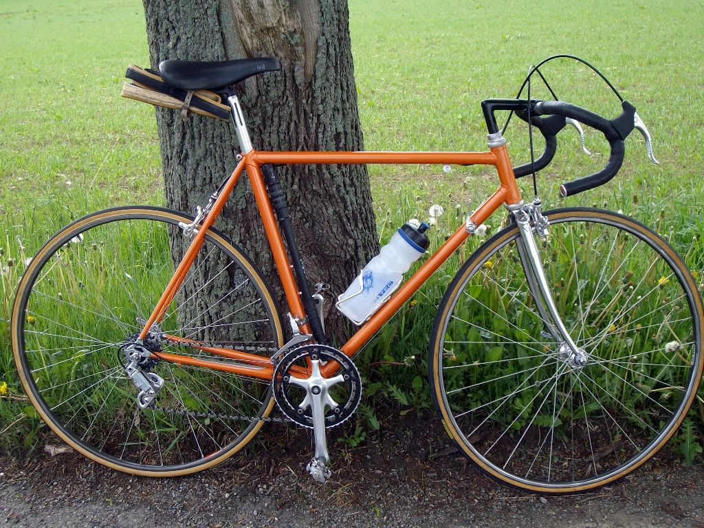

Lass den Rahmen am besten erstmal richtig lackieren. Das kostet zwar erstmal richtig Geld, ist aber dafür auch was für die Ewigkeit. Kleber kannste ja später immer noch draufpappen, aber ein gut lackierter Rahmen ist auch ohne Kleber schön. Und wenn die Teile erstmal wieder glänzen, wirst du die Bapperl ga nimmer vermissen.
Hier ein Beispiel, wie sowas aussehen könnte:
13-05-2012-003-jpg.48836

Lackieren ist übrigens nicht so teuer. Ich hab einen an der Hand, der für 100 Euro grundiert, farbe und klarlack lackiert.

Das mit dem Lack werd ich mir noch überlegen.
Hab zwar letztens auch erst mein altes MTB selber lackiert und kann sich auch sehen lassen.
Aber Lack find ich für ein Fahrrad doch fast ein bisschen zu kratzempfindlich.
Würd ihn denk ich wenndann eher pulvern lassen.

Bei dem Rahmen wäre Pulvern ein frevel. Der MUSS lackiert werden. Sonst kommen die ganzen schönen Details nicht zur geltung :)
Pilvern macht nur Sinn, wenn du vor hast, dass Rad ständig an irgenwelche Säulen oder Mauern zu werfen, da die Beschichtung in dem Fall mehr aushällt. Aber, sie überdeckt Details eben leider zu sehr. Aber, im grunde ist es dein Rad. Kannst natürlich machen was du willst ;)
