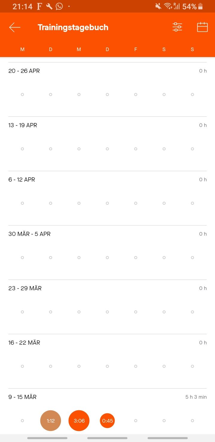

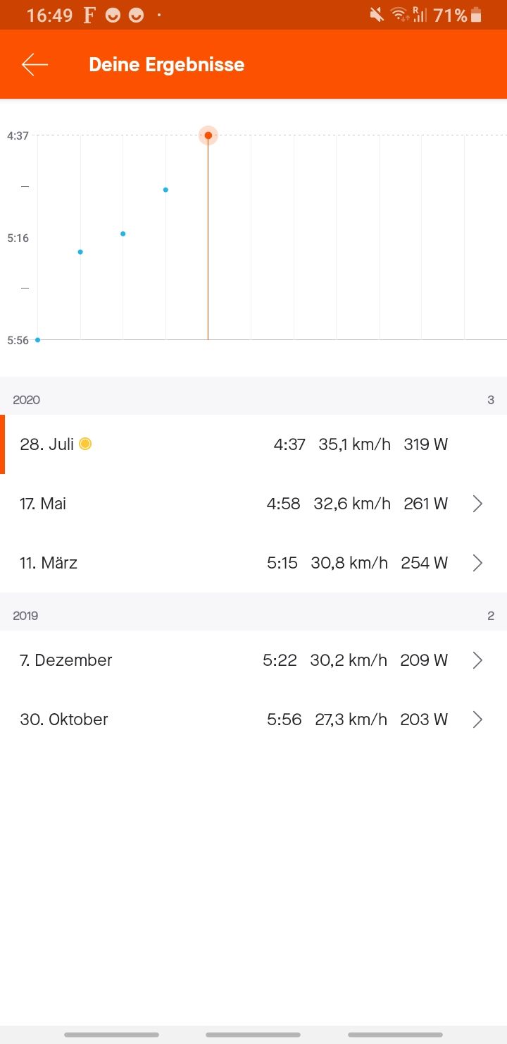

Das mit gesteigerter Fitness nach 6 Wochen Pause konnte ich mir auch nicht erklären. Hier mal ein Bild das es sehr gut darstellt. Eines meiner Lieblingssegmente, ein schöner Falseflat. 11. März ist vor der Pause. 17. Mai direkt danach. 28 Juli nach gut 2 Monaten moderaten Training. Jedes mal bin ich etwa bei 95% des maximun Möglichen gefahren. Der Puls lag am Ende immer so bei gut 170 (max 186-189). Wattzahlen sind lt. Powermeter. Ich trainiere erst seit September 2019. Das andere Bild ist meine Trainingsunterbrechbung.
Zumal das ja auch eher eine VO2 Max Belastung ist und die soll ja als erstes runtergehen ohne Training.
