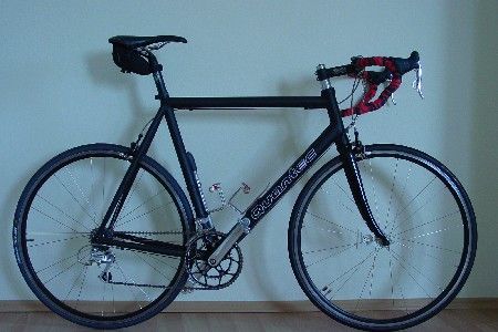

mit 185 cm und 88,5 cm Schrittlänge habe ich einen Quantec Race SL in 57er Grösse. Bin sehr zufrieden damit, Rahmengrösse ist auch gut, da ich damit auch Triathlon fahren will (daher eher "knapp" bemessen).
Wenn es als reines Rennrad aufgebaut wird, kann man auch gut ein 59er nehmen. Bild von meinem Rad gibt es hier
http://forum.tour-magazin.de/attachment.php?attachmentid=60893&d=1159617988

ich: 190/91.5cm.
Rad: Rahmen 61, Spacer 30mm, Vorbau 120mm, Gewicht Rahmen elox. 1380g
Ich würde mich für Rahmengrösse 59 entscheiden und wie stephang sagt kürzeren Vorbau montieren.
Die Überhöhung ist, meiner Meinung, ausreichend.
