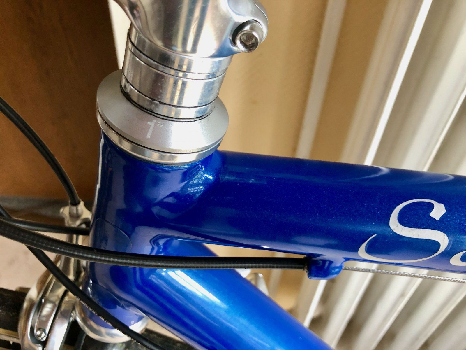

Hier der Steuersatz an meinem STORCK:
...Finde es nur komisch, dass Storck in Mitte der 90er doch noch 1 Zoll verbaut hat. ...
Das ist nicht "komisch" - sondern war gängige Praxis zu dieser Zeit. Größere Hersteller hatten den 1" - Standard sogar noch später im Programm. Mein Koga Miyata Fullpro-Rahmen stammt aus dem Jahr 2001 - und hat ebenfalls 1" ahead.
"Komisch" ja nur, da Storck dafür bekannt war, seit Mitte der 90er 1 1/8 als Standard bei deren Modellen festgelegt zu haben. Das war zu der Zeit absoluter Fortschritt. Aber scheinbar auch erst denn, als es das neue Logo und die Produktion in Deutschland gab. Die Made in USA Rahmen sind dann sicher alle noch 1 Zoll. @Lempira: Kannst ja bei deinem Rahmen mal vorn am Steuerkopf auf das Logo schauen, ob da noch Made in USA steht.
