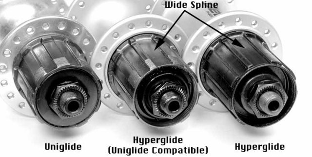

Also, diese Dura Ace Kasette ist wohl geschraubt, d.h. es ist nicht möglich eine andere Kasette zu nehmen, es sei denn ich kauf ne neue Narbe, ist mir aber zu teuer.
Dann bleibt wohl nur dieser 10fach Campa Hebel, ich hoffe ich hab das richtig gedeutet. wenn nicht wiedersprecht mir.
Ein 9fach Campa. Hebel geht nicht? Die gibt es schon für ca. 50€ neu.
Also zu der Frage der Einbaubreite, der Rahmen ist 130mm und die Narbe 126mm.
Die Kasette sowie der Freilaufkörper sind Uniglide.
Christian
= Nabe
hier ist jemand der hat mal Campa 9f. Hebel mit 8f. verbaut und hat irgendwie die Zugklemmung verändert, angeblich soll es gehen aber die Gefahr ist eben groß das es nicht richtig geht
ich habe auch so eine Nabe zum schrauben aber trotzdem passen Hyperglide drauf, nur 11er Ritzel passen nicht immer
