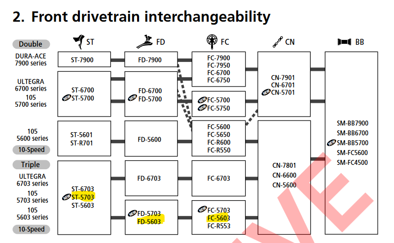

Hallo Freunde bräuchte mal eure Hilfe an meinem Renner Simplon Phasic ist mir durch einen Sturz der Linke STI 5603 Abgebrochen jetzt muss ein neuer her finde aber selbigen nicht mehr kann ich auch einen Ùltegra 6603 Verwenden ?
https://www.ebay-kleinanzeigen.de/s...-schalthebel-links-3-fach/1583565542-217-2841
oder gehen auch die Neuen 5700? gebrauchter wäre mir lieber
https://www.rosebikes.de/shimano-105-st-5703-sti-brems-schalthebelkombination-444131Habe folgenden Umwerfer ST-5603 und Bremse ist BR5600
Danke für eure Hilfe
jetzt bin ich gerade am Grübeln

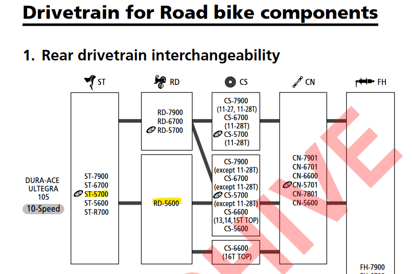

die 56er sind 9-fach/10-fach ?
auf alle Fälle haben die 57er aero-Züge, keine Wäscheleinen und sind 10-fach
das passt also irgendwie alles nicht
alles Geschmackssache; ich persönlich mag die 57er, fahre / fuhr ich an mehreren Rädern, will sagen: ich würde auf die umrüsten, wenn du die Möglichkeiten hast

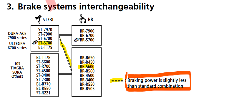

ST-5703 gehen, mit kleinen Funktionseinbußen bei der Bremse
https://productinfo.shimano.com/download/?path=pdfs/archive/2011_Compatibility_en.pdf

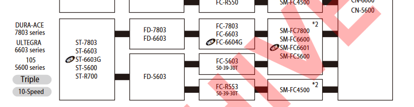

Die 5703 haben größere Einbußen bei der Bremse. Wüde ich nicht machen. Aber die 6603 gehen und sind super Schalthebel
Laut der Tabelle gehen ja nur die 6703 von den 6603 steht da ja nix mit dem Umwerfer fd5600 sind sie sicher dass der 6603 geht? Mfg und vielen danke für die hilfe
