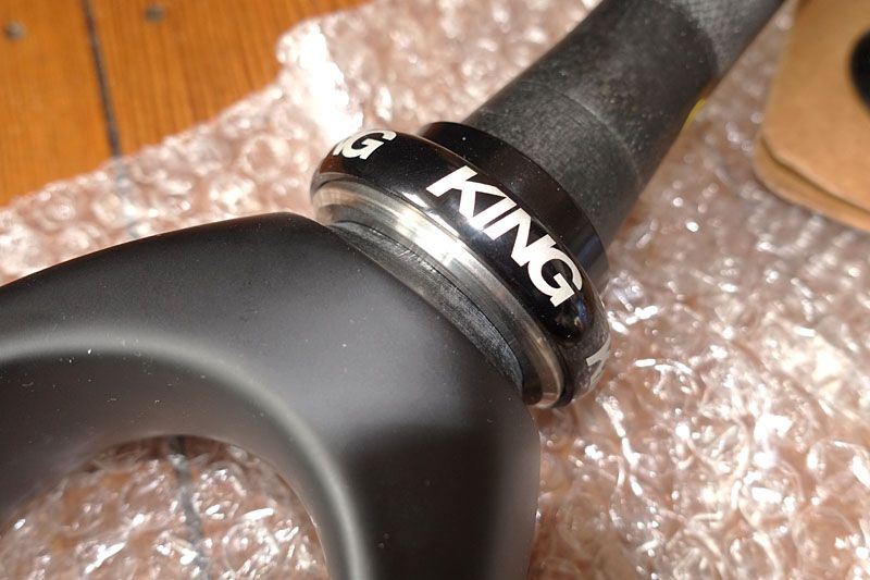

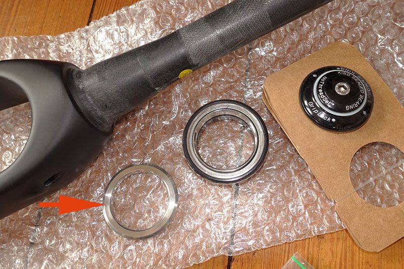

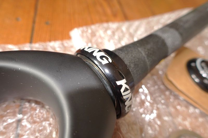

Hallo!
ich habe für einen neuen Radaufbau eine tapered Carbon-Gabel mit einem dazugehörigen Chris King i7 Steuersatz.
Dieser wird mit einer von Chris King sogenannen "baseplate" geliefert:
Wenn ich nun die untere Lagerschale MIT dieser baseplate auf den Gabelkonus auflege, entsteht ein riesiger Spalt:
Wenn ich die baseplate weglasse, wird der Spalt deutlich geringer (ist aber immer noch da), zudem ist die untere Lagerschale von unten gesehen vollkommen "offen":
Wozu dient diese "baseplate"?
Kann ich sie ruhigen Gewissens auch weglassen?
Oder ist das schlecht für die Gabel bzw auch für die untere Steuerschale, da von unten relativ "offen"?
Ich danke Euch vielmals für Eure Hilfe!
Viele Grüße
Moin erstmal in die Runde. Ist zwar schon ein bisschen her aber das mit der Gabel gehört definitiv so. Die Gabel hat einen integrierten Konus. Wichtig ist nur das man den Winkel kennt und ein passendes Lager dazu nimmt denn ansonsten könnte es natürlich wirklich einkerben.
Lieben Gruß
Schräg auf schräg kann klappen.. wobei der Luftspalt irgendwie verwundert.. auf keinen Fall würde ich aber eine Lagersitzschale, das silberne Extrading, auf etwas Konisches aufschlagen (lassen).
Das mit dem Lager so zu sehen und auch dem Abstand dazu gehört wirklich so und wird von vielen mittlerweile Verbaut. Bombtrack hat auf der Website zur EXT V2 Gabel eine schöne Anleitung und Erklärung des ganzen. Das Lager sitzt normal tiefer im Rahmen und dadurch entsteht dann auch kein spalt mehr.

Ja das mit der Schale funktioniert aber eben nicht bei diesen Gabeln. Der Konus ist fest laminiert und das Lager gehört einfach drauf gelegt. Wichtig sind nur die gleichen Winkel von Konus und Lager und dann passt das und da kerbt sich auch nichts ein da die flächen Ja passend sitzen.

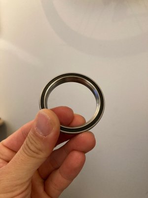

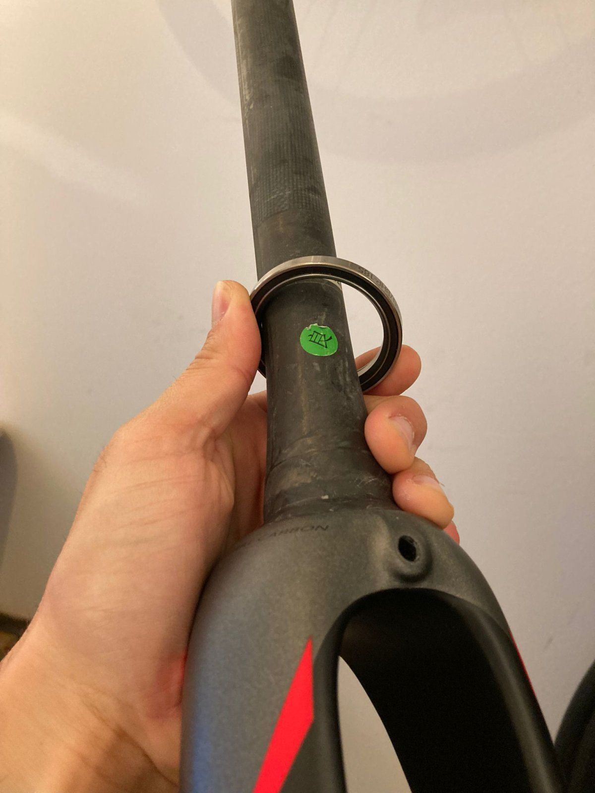

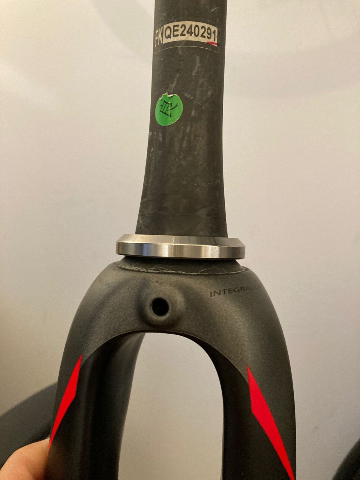

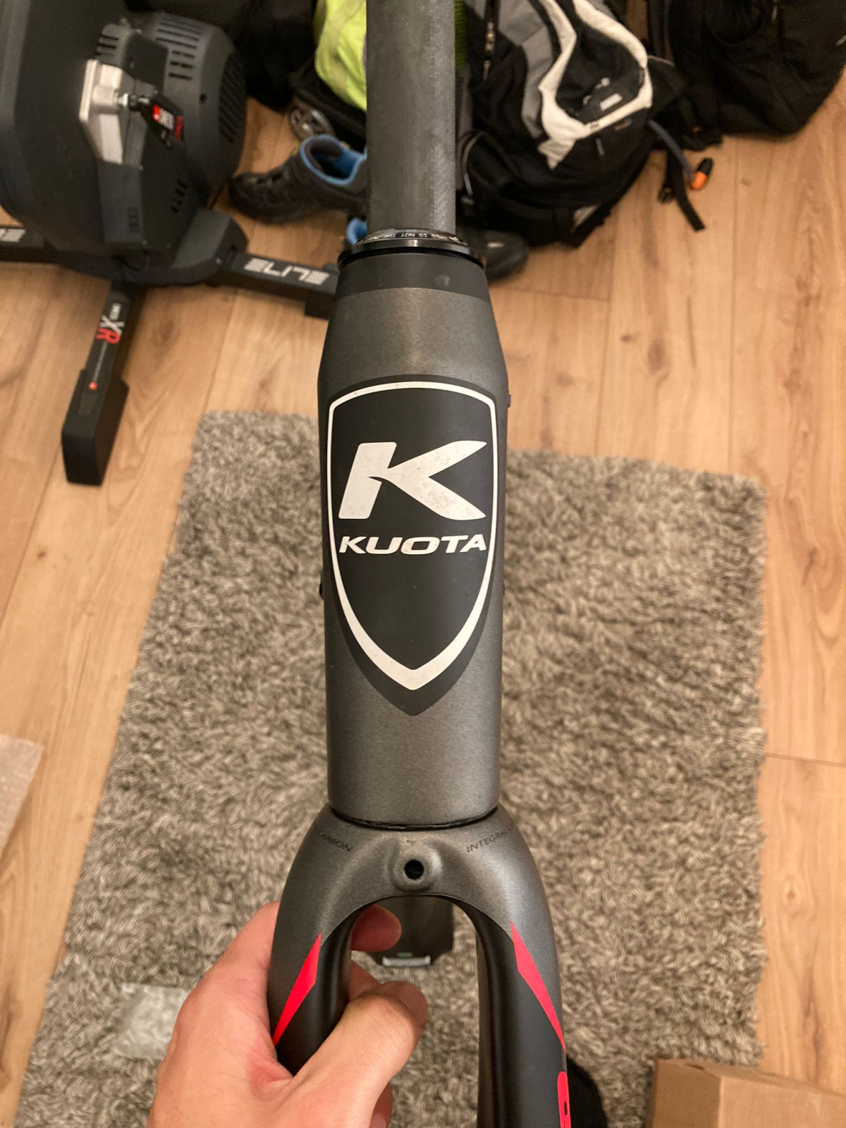

servus, hab ein neues rahmenset und noch ein paar passende steuersatz lager rumliegen, frag mich gerade ob das so ausreicht, oder muss da noch was dazwischen? hatte bisher nur die gepressten in verwendung.
Da muss auf jeden Fall noch was drunter, ein Ring, ne Schale, in der das Lager aufliegt. Zudem scheint das Lager viel zu klein zu ein, es darf unten eigentlich keine Luft mehr zum Gabelkopf sein.
also ich meine auch da muss was drunter, aber zu klein? das denke ich wiederum nicht, es liegt genau auf dem konus auf der es zentriert, aber irgendso ein ring sollte wohl noch drauf, muss ich mal ins rad geschäft damit.
