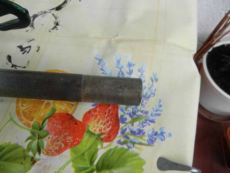

Moin, bei einem Motta würde ich erst mal davon ausgehen, mit Standard - bzw. ITA - Gewinde. Das Gewinde, das auf Deinem Bild zu sehen ist, hat aber den für französische Gewinde typischen Anschliff (bei standard-Zeuch ist eher eine ca. 3mm breite Nut eingefräst). Kannst Du Deine Gabel nicht ausmessen? Französisch hat 25mm Durchmesser, die anderen 25,4mm.
Es ist die zum Rahmen gehörende Motta Gabel. Es ist sicher nicht leicht beim Feingewinde zwischen den Flanken 25 oder 25,4 mm zu messen. Hab eben sogar einen mit 1" x 24 gefunden. Ich muss scheinbar die Gabel messen & Einen mit der passenden Angabe oder eben Einen ohne Angabe ersteigern.
Ja . 1" x 24 Gang ist doch richtig = identisch mit 25,4 x 24 Gang , nur der Durchmesser in MM ausgedrückt (was m.E. völlig gaga ist , dann muss man die Steigung auch in MM umrechnen = 1,058 mm )
Am 1 Zoll Gabelschaft gibt es nur ein Gewinde , die anderen ( französischen Gabeln ) sind nicht 1 Zoll ( = 25,4mm ) stark , sondern nur 25 mm stark .
Mess doch einfach den glatten Gabelschaft ob der eben 1" Durchmesser hat.
Das an dem Gabelgewinde am oberen Ende eine Fläche statt eines Schlitzes ist , ist keine Beweis für irgendein bestimmtes Gewinde.
Eine Französische Gabel mit M25 x 1 dran erkannst du auch daran , das ein normaler Vorbau mit 22,2 mm Schaft nicht reingeht , in Frankreich waren da nur 22 mm glatt üblich , und das das Schaftrohr auch nur 25 mm dick ist .

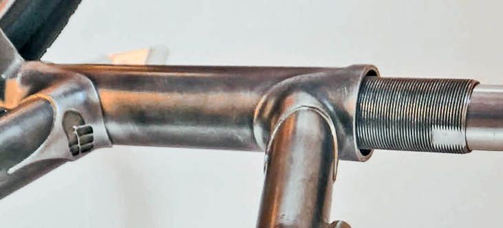

Bei meinem Nervex hatte die mitgelieferte Gaben (die ich nicht für original halte, obwohl sie dieselbe Schlagzahl am Ausfallende hat wie der Rahmen) auch so einen Anschliff, aber trotzdem Standardgewinde. Erst hatte ich ja auch franz. Gewinde vermutet, aber dann einfach mal irgendeine Kopfmutter mit bekanntem Gewinde draufgeschraubt - passte.
