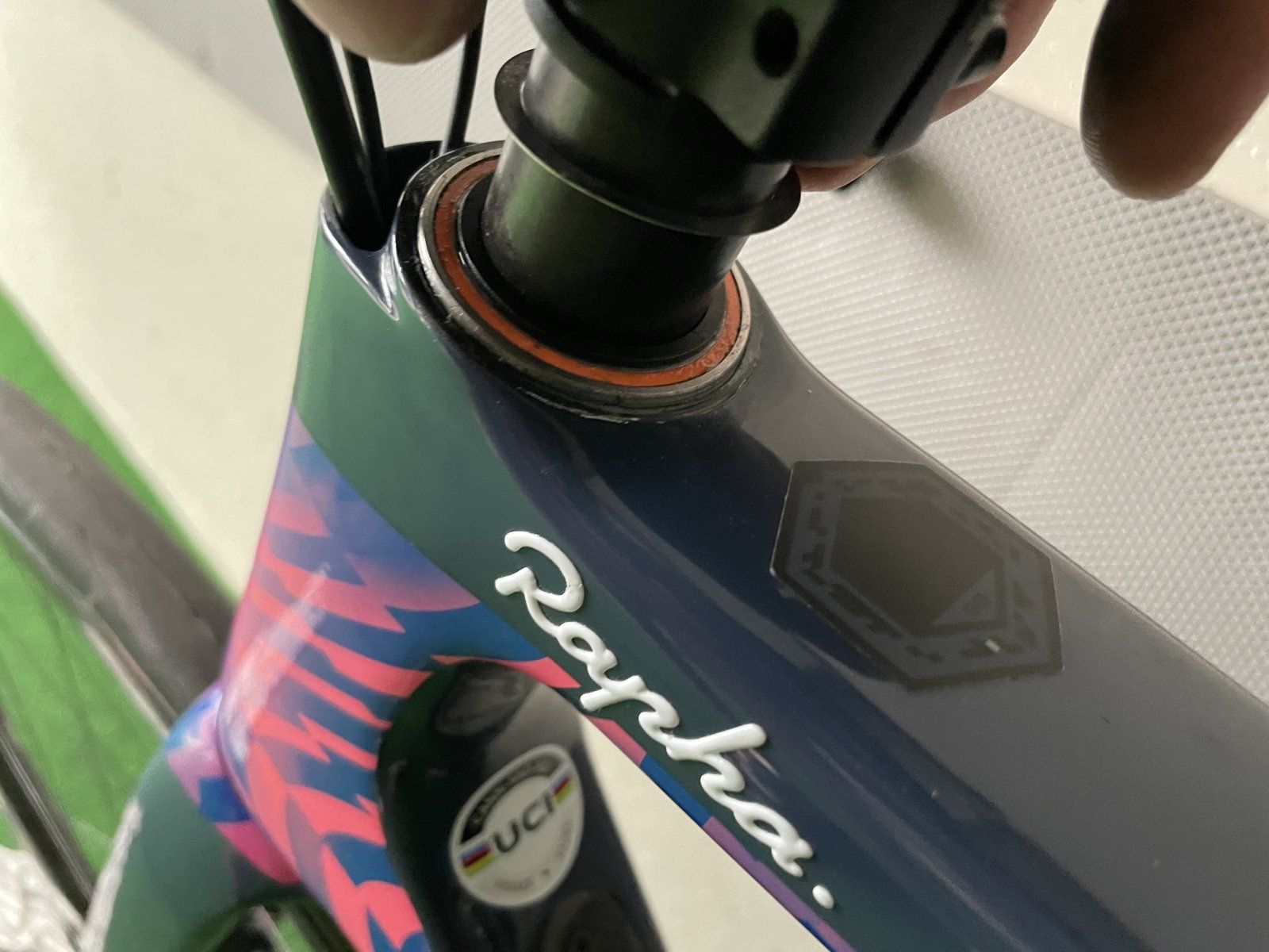

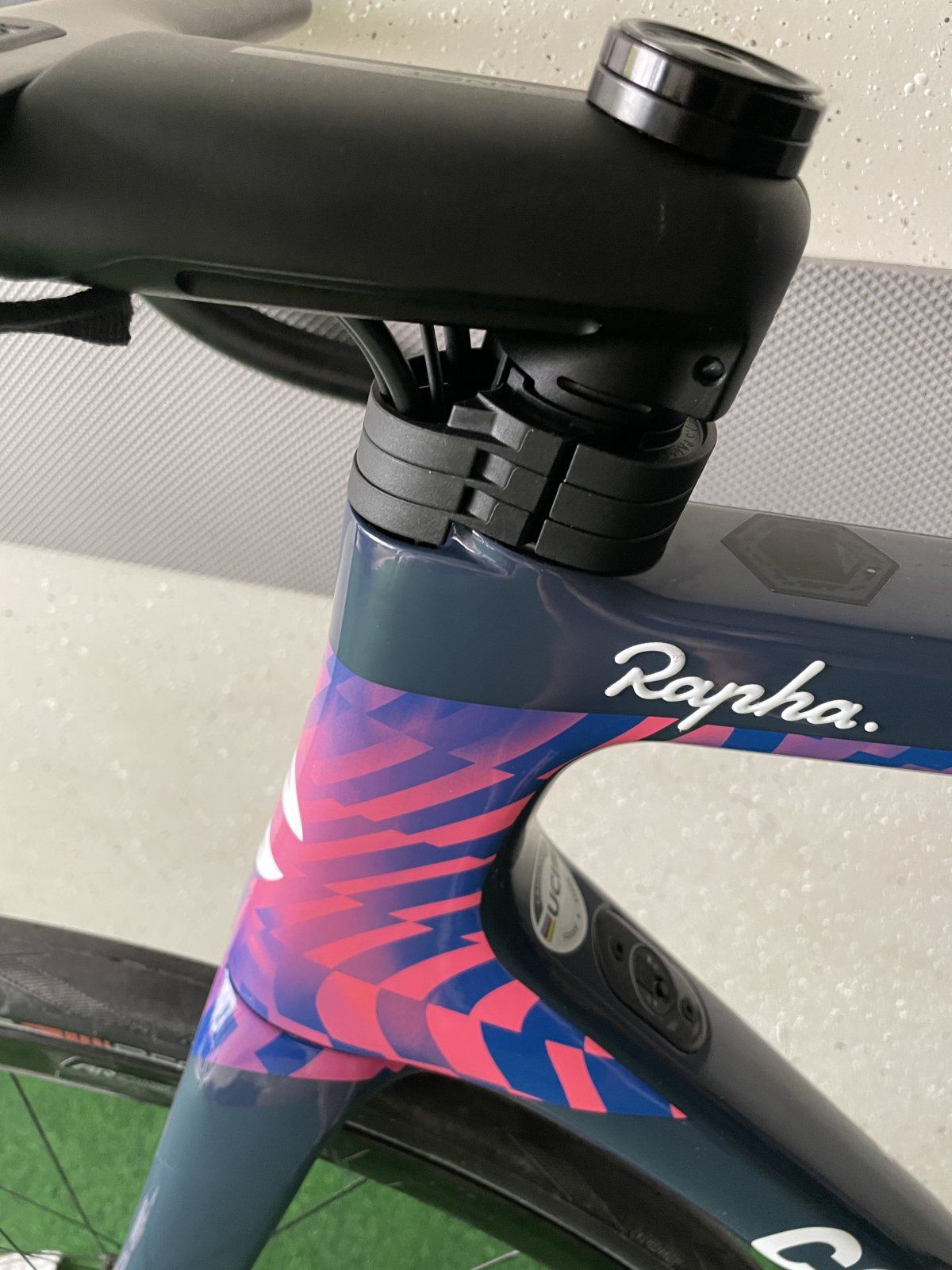

Hallo, seit langem mal wieder ein Problemchen mit meinem Renner. Ich habe meinen Cannondale SuperSix Evo III Rahmen nun fertig aufgebaut. Einziges Problem: Es gelingt mir nicht den Stersatz so ein zu stellen, dass er kein Spiel mehr hat und nicht mehr wackelt. Auch wenn ich die Topkappe maximal festknalle, wackelt der Steuersatz. Auch die Sparer unter dem Vorbau lassen sich noch leicht drehen. Montiert habe ich das nach Handbuch. Hat jemand eine Idee wie ich das Spiel beseitigen kann? Danke schonmal.

Ist die Topcap schon verbogen? Sieht auf dem ersten Bild eigenartig unwuchtig aus. Sitzt der Expander fest im Gabelschaft oder hats ihn nach oben gezogen?
Optisch sieht es aus, als ob die Kralle schief drin sitzt und deshalb die Top Cap nur einseitig auf den Gabelschaft Spacern anliegt.
Ist natürlich schwierig anhand den Fotos.
Aber die Top Cap liegt jedenfalls nicht richtig auf.
Rein optisch.
Schau da mal nach.
Lg
Rein optisch.
Schau da mal nach.
Lg
Nicht das es noch was hilft, der erste Beitrag ist schließlich von 2022.
Aber ich denke, dass die Spacer über dem Vorbau einen zu großen Außendurchmesser haben und dadurch nicht in der vertieften, flachen Stelle im Vorbau aufliegen sondern außen auf dem Vorbau, der da nach drei Seiten abgerundet ist. Darum sind die Spacer schief und die Topcap liegt nicht richtig auf.
