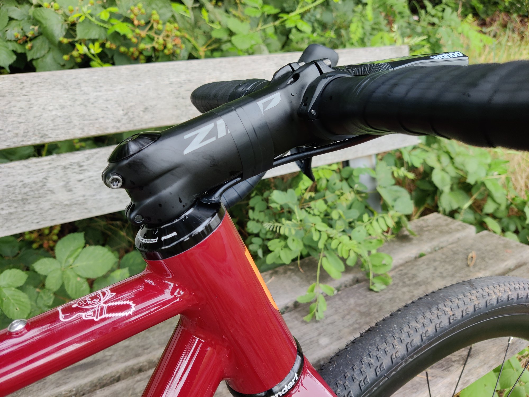

Hier noch ein Bildchen, noch mit dem alten Laufradsatz

Das Ratt gefällt mir richtig gut. Zeitlos chic! Wie fährt der Hobel sich denn so? Ist das ein 56-er Rahmen?
Danke 😁 Ist ein 58er.
Das Rad fährt sich richtig gut, meiner Meinung nach fast eher wie ein Rennrad als wie ein Gravel.
Vom Fahrverhalten definitiv mein Lieblingsbike
