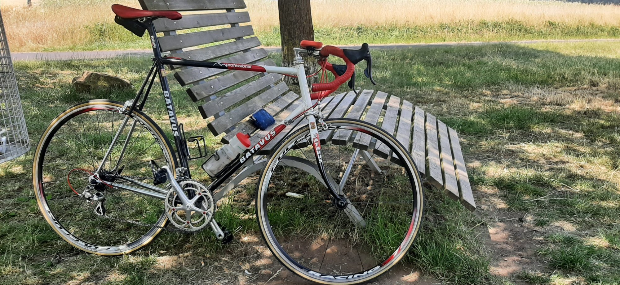

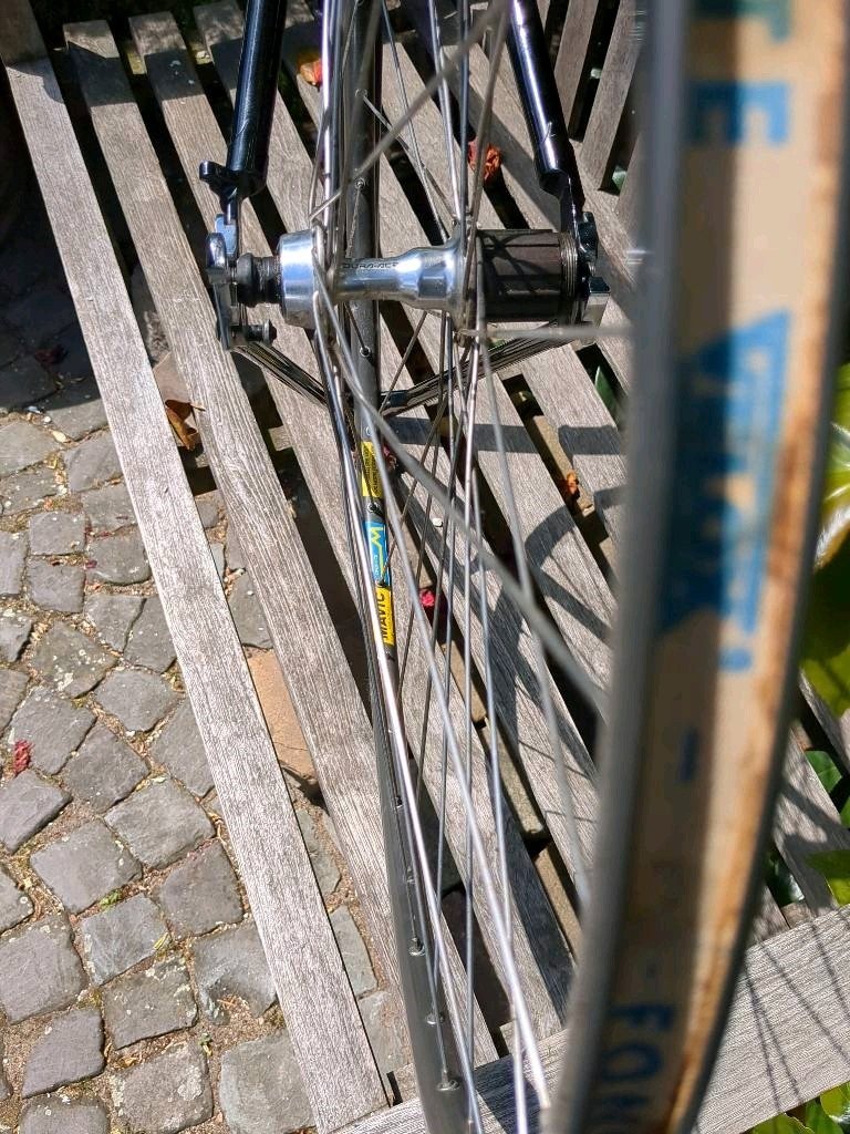

Hallo nochmal,
habe bei ebay-Kleinanzeigen 2 schöne italienische Rahmen mit meinen Maßen und innenliegenden Bremszügen gefunden.
Beide wohl 128 mm.
Der eine Verkäufer meinte, dass in dem Rahmen eine 9fach-Ultegra verbaut war und er geht davon aus, dass das ab Werk so war. Der schien mir schon einigermaßen Ahnung zu haben. Er meinte aber, dass er mit seiner Messlehre nur 127,5mm misst - ohne montierte Nabe...
Kann das sein?
Der andere Rahmen hat wohl 128mm Einbaubreite - ebenfalls ohne verbaute Nabe. Der Verkäufer - ein anderer als von dem oben genannten Rahmen - meinte, die 2mm würden keinen Unterschied machen....
hier die Bilder zu dem ersten Rahmen, die der Verkäufer geschickt hat.
Hallo nochmal,
Beide wohl 128 mm.
Kann das sein?
Du solltest Deine Kamera beim nächsten Mal überreden, auf den Messschieber zu fokussieren (Bild 2). ;)
Wie deutlich geworden sein sollte, hat der Verkäufer mir die Bilder geschickt. Ich kann seine Kamera daher leider schlecht erreichen, aber ich gehe jetzt einfach mal davon aus, dass er die 127,5mm richtig abgelesen hat, auch wenn die Zahl auf den Bildern jetzt nicht gut zu erkennen ist
