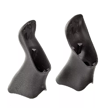

Leider nein. Das passende Filament habe ich wahrscheinlich gefunden, und es müsste auch ohne übermäßig viel Stützstruktur druckbar sein. Ebenso habe ich einige Hoods rumliegen. Nur ist mir diese filigrane 3D-Modellierung aktuell zu hoch, und ein Bekannter, der das könnte, hat wegen Zeitmangels abgewunken. Shimano rückt natürlich auch nix raus. Ich muss da mal mit viel Muße rangehen. Kamerabasierte Systeme werden mit den Interna kaum klar kommen, außer man hat richtig Budget zur Verfügung.
Du musst ja nur das Äußere messen und dann eine konstante Schichtdicke annehmen. Beim Drucken (vermute mal TPU aus dem Extruder) wirst Du um eine Stützstruktur nicht herum kommen, brauchst also einen 2-Kopf Drucker.
Das Äußere ist das kleinste Problem. Der Innenteil hat mit dem Äußeren leider herzlich wenig zu tun, außer dass er eben im Äußeren ist. Da gibt es interessante, Rundungen, Flächen und auch Quader, die für die rutschfeste Verbindung mit dem STI selbst sorgen. Alles ziemlich quer, viel Messen mit verschiedensten Werkzeugen. Die sind zwar vorhanden, das aber im Computer korrekt abzubilden ist eine Kunst für sich.
Passend orientiert braucht es sehr wenige Stützen, ich habe ja die Hoods hier und kann es beurteilen. Was benötigt wird kann man problemlos später wegschneiden, scharfes Skalpell vorausgesetzt. Da müssen nur ein Winkel an der Seite und die Aussparung ganz oben in der Spitze abgestützt werden - ein zweites Material ist wirklich nicht nötig. Ich habe natürlich auch schon STIs organisiert, kann also an der harten "Unterkonstruktion" messen. Macht die Übertragung in 3D leider nicht einfacher, sondern "nur" die Messwerte besser. Ein Abtaster mit passender Software wäre schon nett, aber woher nehmen.

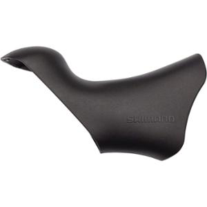

Hat mal jemand die Dinger für die Tiagra ST4600er ausprobiert?
Optisch sehr ähnlich...
Benötigte Ersatzteilnummer für die 9-fach Ultegra:
Y-6BS 98090 für die ST 6500
Y-6BZ 98090 für die ST 6501
Y-6C8 98070 für die ST 6510
Für die 6510 vor einem Jahr erst Gummis montiert,
kann mir kaum vorstellen, daß ich da auf die Unterscheidung
geachtet hatte.
Ersatzteilnummer Tiagra 4600:
Y-6UM 98090 für die ST 4600
Y-6UM 88010 für die ST 4603
Aktuell 4,95 € bei Rose, viel falsch machen kann man bei dem Preis ja eigentlich nicht...

Und zu den Druck-Hoods: Könnte man da nicht den Innenraum mit Gips ausgiessen und den Abdruck dann scannen?
(Wenn, dann am besten mit so nem Dentalgips. Der schrumpft kaum beim aushärten)
Bin auch verzweifelt auf der Suche nach Griffgummis .. :/
Gibt es Neuigkeiten zu den Tiagra-Gummis? Passen die? :)
Sehr gute Idee, das Innenteil aus zu gießen. Dann hat man quasi eine negative Form. den äußeren Teil zu scannen ist nicht mehr so schwierig. Steht und fällt aber damit, ob man jemanden findet, der beim modellieren fit genug ist beides zusammen zu führen. Eventuell hätte ich da jemanden den ich fragen könnte, aber um die Scans müssen wir uns selber kümmern. Ich hatte zu dem Thema auch schon einen Fred aufgemacht, die NamePlates nachdrucken hat ganz gut geklappt. Hoods ist nat. schwieriger…
geachtet hatte.
Anhang anzeigen 927241Anhang anzeigen 927272
Hast du die ausprobiert? Meiner Recherche nach passen keine anderen Modelle, nicht mal 6510 auf 6500/01
Für das Scannen kann man klassischerweise eine industrielle CT Anlage verwenden und bekommt ein wunderbares STL Modell mit Innen- und Außenkontur.
Wenn hier wirklich riesen Not ist, könnte man mir ja mal eine PM schreiben ;)
