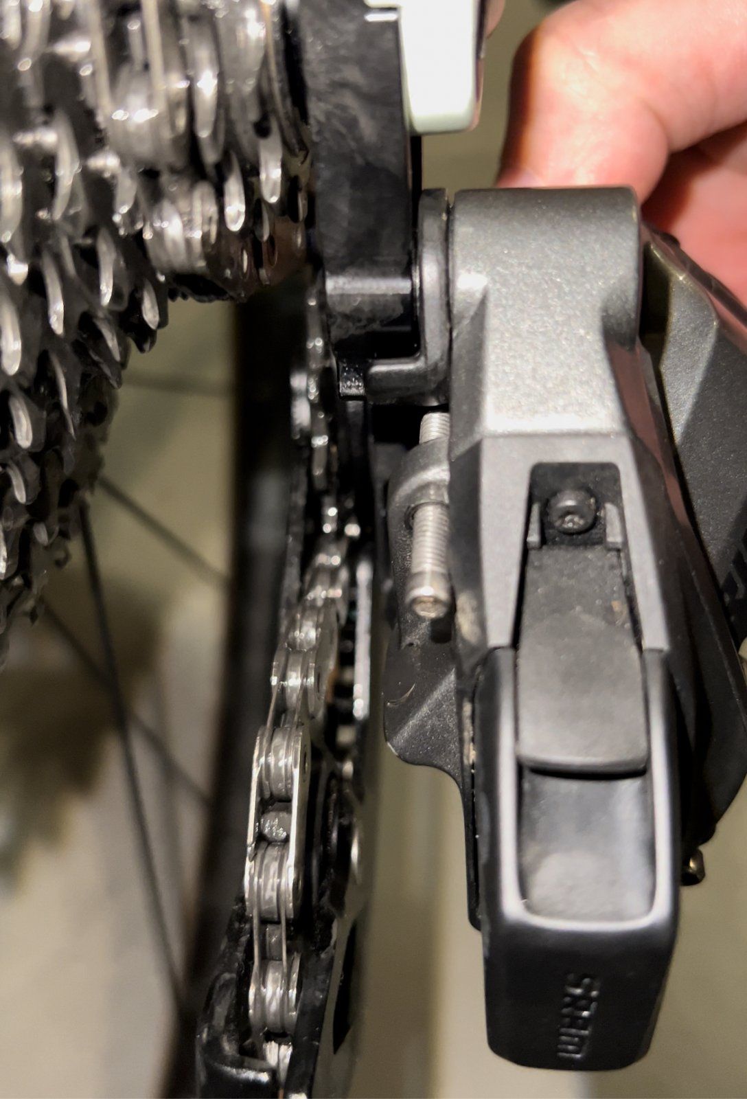

Schau mal das Ende der B-Schraube an hatte das bei meiner RED Etap auch. Bei 11-34 Ultegra Kassette
kleine Ritzel schalteten gar nicht sauber rauf und runter. Grund die B Schraube war am Anschlagpunkt am Schaltwerk richtig schräg verkeilt. Die B Schraube bog sich leicht durch
Dadurch stand das Schaltwerk/Käfig schief. Ich hab dann das Schaltwerk vom Schaltauge abgeschraubt und ganz vorsichtig die schiefe B-Schraube fast ganz rausgedreht und mit einer 11-32 Kassette lasst sich alles wieder einstellen und schalten tuts jetzt wieder 1A.Die B-Schraube bleibt auch jetzt während/nach der Ausfahrt wo sie sein soll.
Ich hab ein Bild gefunden, da sieht sie ziemlich gerade aus.

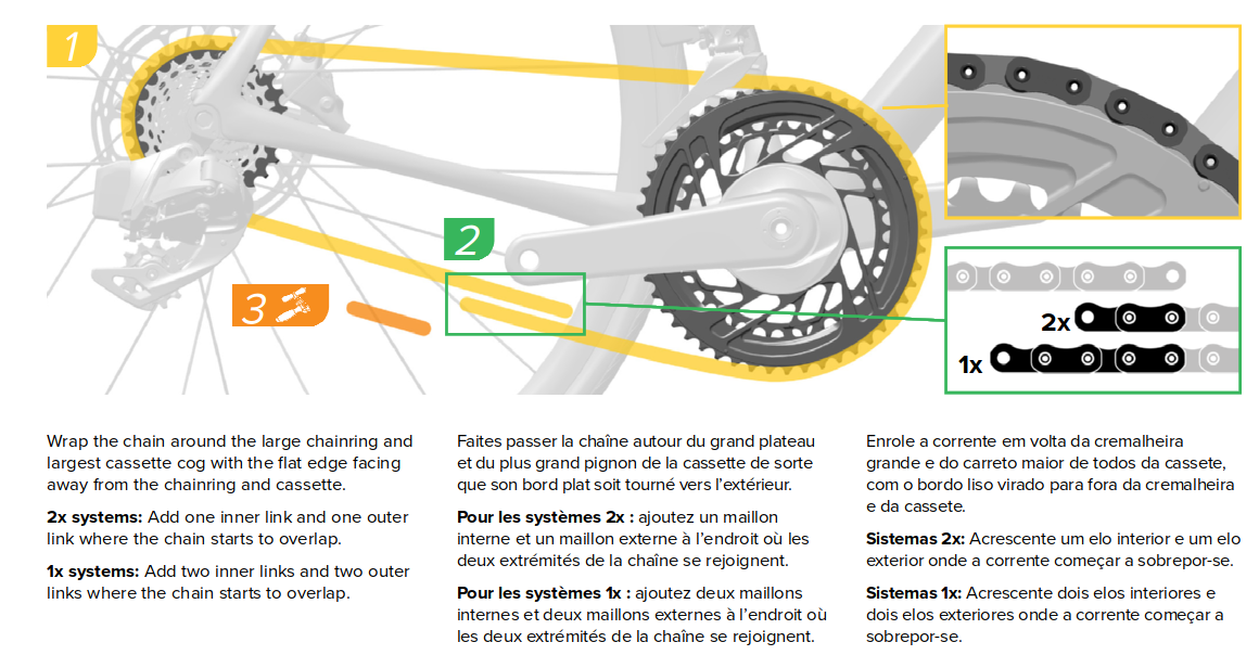

Den Gedanken hatte ich auch schon, aber sie ist genau nach Angabe von SRAM montiert. Hab sie sogar nochmal abgemacht. Eigentlich muss am Schnittpunkt noch ein äußeres und ein inneres dazu. Ich musste 2 innere und ein äußeres hinzugeben da der Schnittpunkt bei mir auf dem ende eines äußeren Gliedes war.

Nein, mit 'Hinzugeben' meint SRAM, dass du die Kette noch um diesen Wert überlappen sollst und dann alles, was ab der Stelle, übrig ist entfernst.

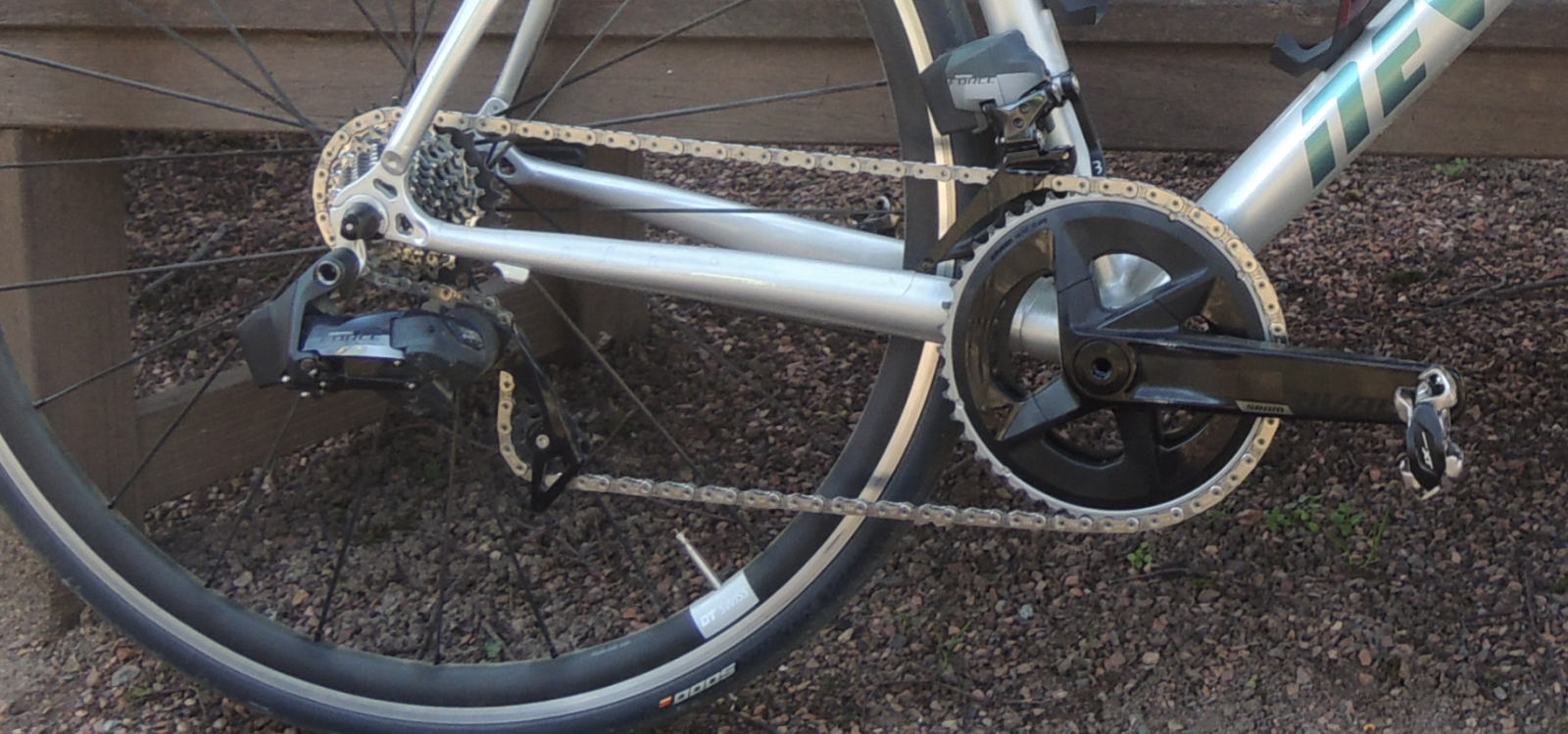

Naja wir reden doch vom gleichen. Ich habe es um 2 innere und ein äußeres überlappen lassen. Weil meine überlappung an einem Äußeren stattfindet wie auf dem Bild was ich bearbeitet hab.
Mach mal ein Bild vom Schaltwerk wenn 2-2 eingelegt ist. Dann vergleiche ich das morgen mal mit meinem Rad.
Ich fahre zwar 33-46 an 10-28 - aber wenn die Kettenlänge stimmt, sollte sich ein ähnliches Bild zeigen.
2-2? Sorry für die dumme Frage. Ich hab auch schon oft das mit anderen Bildern verglichen weil ich auch gedacht habe es könnte an der länge liegen, hab aber nichts falsches festgestellt. Hab gestern Abend sogar noch ein englisches Video angeschaut wo ein Profil die komplette Gruppe verbaut hat. Der hat die Kette genau an der gleichen stelle gekürzt wie ich, weil sie sich auch auf einem äußeren Glied überschnitten hat.
Soviel kann man da ja auch eigentlich nicht verkehrt machen bin ich der Meinung. 🙈
