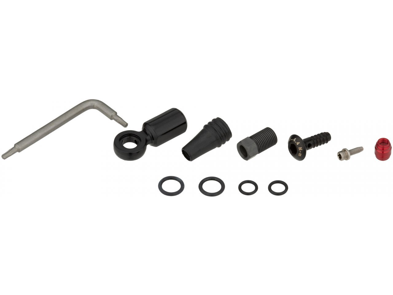

Dieses Connect Majic ist gemacht, damit sich die Fahrradindustrie nach der Montage das Entlüften sparen kann. Wenn die Leitungslänge paßt, kann das problemlos montiert bleiben.
Zum Kürzen der Leitung braucht es die neue, geschraubte Stützhülse und den roten, geschraubten Schneidring (die beiden Teile oben ganz rechts). Dann wird zuerst die Stützhülse in die Leitung geschraubt und dann der Schneidring auf die Stützhülse (Linksgewinde!).
Zum Entlüften braucht es dann noch den entsprechenden Anschluß mit Schnellkupplung.
Das dürfte auch weiterhelfen:
Dennoch merkwürdig, dass man zu diesem connec majic gedöns nichts wirklich mehr findet.
Dieses Magie Zeug ist eigentlich nicht fuer den Endkundenmarkt zum Nachruesten gedacht, sondern fuer OEM Kunden zur Erstausruestung.
Damit sparen die sich die Hersteller in der Radmontage Zeit und Geld, weil die Bremse nicht befuellt und entlueftet werden muss.
Schade, dass diese verschiedenen Versionen von SRAM nirgends klar beschrieben sind.
Bloed auch, dass es das "normale Banjo" nicht einzeln gibt! Eine einfache Bremsleitung ist ja um einiges guenstiger (ich hab glaub ich 5,99 Euro geloehnt) als das besagte Komplettset, so wird das vermeintliche Schnaeppchen nun entsprechend teurer.
