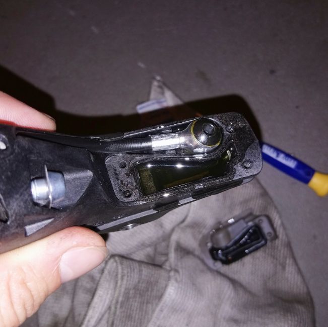

Guten Morgen!
Ich bin der stolze Besitzer eines Specialized Diverge aus 2015.
Da ich mit der originalen Tiagra nie so richtig warm wurde, habe ich mir jetzt eine komplette Rival 22 mit hydraulischen Scheibenbremsen gegönnt.
Der Umbau war an sich schnell gemacht, führt mich aber in den letzten Zügen zu einem echten Problem.
Ich habe die Schaltzughüllen und Hydraulikleitungen von Jagwire gekauft. Dazu ein Quick Fit Set für Sram Bremsen.
Leider haben die Schaltbremshebel von Sram aber andere Banjos als die MTB-Hebel. (siehe Bild)
Passende Banjos habe ich nirgends gefunden. Gibt es keine?
Ich überlege alternativ die originale Leitung kurz hinter dem Hebel zu kappen, einen Insertpin reinzudrehen, die neue Leitung genauso mit einem Pin zu versehen und dann die Pins mit einer Muffe zu verbinden. Und das Gefusch dann unter dem Lenkerband zu kaschieren.
Kann mit jemand sagen welches Gewinde die Sram-Pins aussen haben? Oder gibt es vielleicht irgendwo fertige Verbinder für Bremsleitungen?

Das kann ja nicht passen. Im Doubletap ist nur Platz für ein verpresstes Banjo, nicht für eine Verschraubung. D.h. Du wirst auf die Original SRAM Leitungen angewiesen sein. Die wird dann am Bremssattel gekürzt. Stückeln kann man machen, ist aber eher was für Meister Röhrich. Icht täts nicht.
Ob diese Lösung nun toll ist...ich verstehe, daß das Lehrgeld schmerzt.
Ich glaube, da liegt ein Missverständnis vor. Die Verbindung soll nicht IN den Schalthebel. Das kann nicht passen. Check.
Direkt hinter dem Schalthebel, vor dem oberen Winkel im Lenker, unter dem Griffband laufen die beiden Leitungen etwa 5cm völlig frei auf der Innenseite des Lenkerrohrs entlang. Da will ich verschrauben. Die Länge ist kein Thema. Die Pins haben je knapp 1,5cm. Mit einer 10-20mm langen Muffe reicht der Platz locker... Ich müsste nur die Gewindgröße der Pins wissen. 🙂

Edit: das Problem werden die Muffen werden. Letztlich benötigst Du entweder eine Innengewindemuffe (z.B. M8x1), dann brauchts aber noch irgendeine Zwischenlage, damit die beiden Pins Druck gegeneinander haben, oder aber Du fragst bei Goodrige mal nach einem Adapter, der beidseitig Leitung aufnimmt (dann brauchst Du auch keine Pins 😛) Google mal nach Goodridge Fittings.
