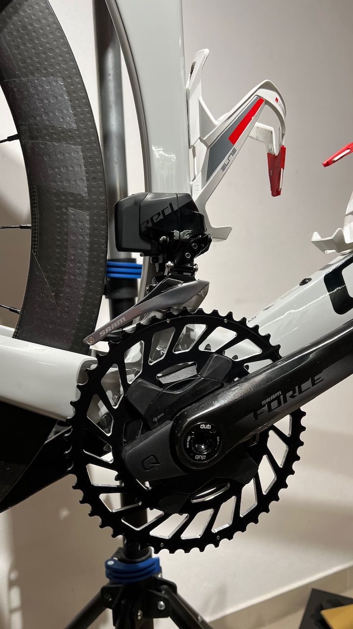

Du kannst alternativ den alten Force Spider und die Force kettenblätter montieren. Du kannst also immer die abgefahrenen kettenblätter wechseln und den powermeter weiter fahren.
So sieht das dann aus und funktioniert 1A.

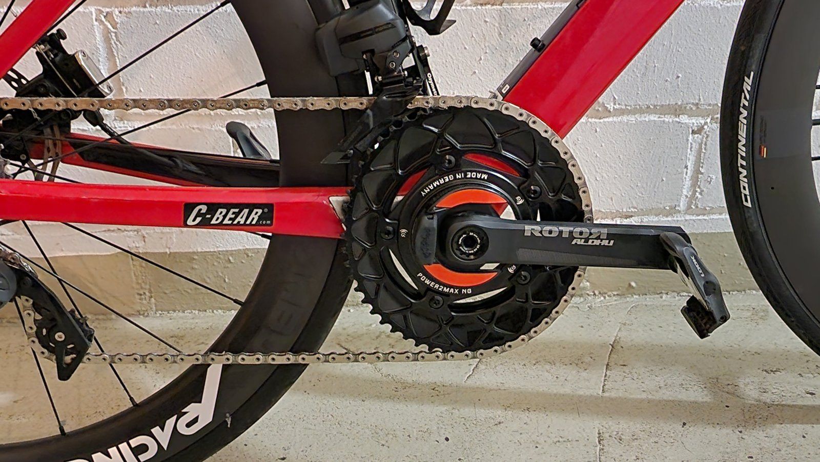

Ich fahre an einem AXS Setup die Power2max und 53/39 Kettenblätter. Brauchte nur einen Adapter von O-Symmetric. Am anderen einen Power2max mit 4SL Spider. Funktioniert astrein und schaltet gut.

Check ich nicht. Es steht nirgends Force drauf.
Hast du mein Bild gesehen?
Das ist eine Red Kurbel mit Spider powermeter und einzelnen kettenblätter. Also eigentlich genau, was du möchtest.
Hier nochmal:
Steht irgendwo Force?

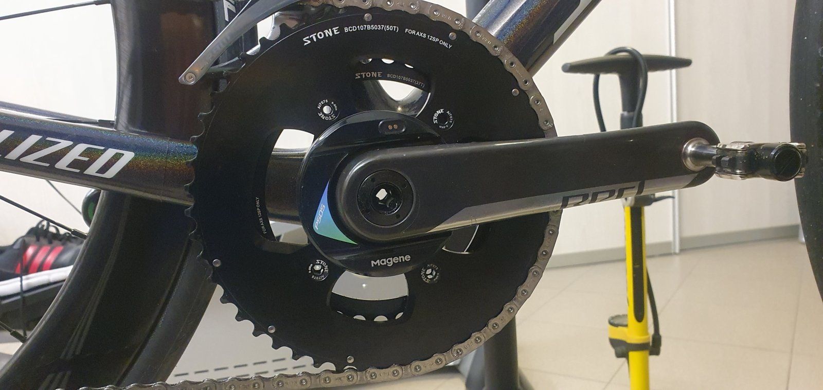

Sehr gut und leicht. Red Kurbel, Magene P505 Lk 107, Stone 50-37 Kettenbblätter.
