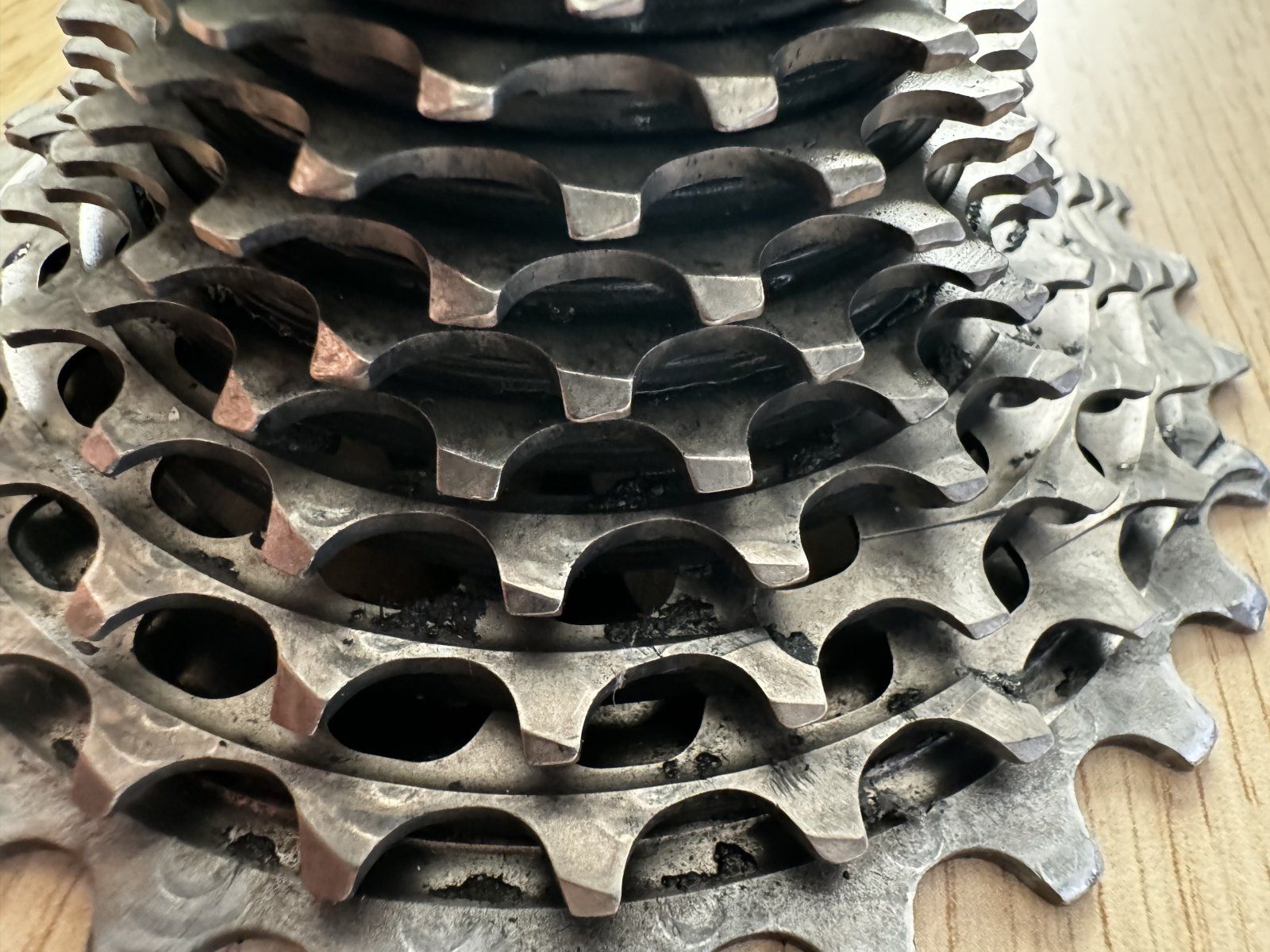

Hallo zusammen,
ein Freund bringt sein Rad immer zu mir zur Durchsicht. Bisher war bis auf ein paar Züge und die Bremsen nichts gewesen. Doch nun hat er mir erzählt, dass die Kurbel/Kette auf den mittleren Ritzeln durchrutscht.
Mit der Hand am Montagestände kann ich das nicht reproduzieren. Auch mit der Kettenpeitsche nicht. Freilauf würde ich sagen ist es demnach nicht.
Schaltung ist korrekt eingestellt.
Was kann es noch sein? Ich poste mal zwei Bilder der Kassette. Ist die runter? Laufleistung kann er nicht sagen. Er fährt nicht so oft und zeichnet nicht auf.
Danke für eure Tipps...

Alte Kette noch drauf oder neue?
Ich würde erst die Kette messen auf Längung, dann ggf ersetzen, danach die Kassette auch noch ersetzen.
Und zuvor selbst eine Probefahrt mit dem Rad machen

Die Kettenblätter sehen noch gut aus. Die Kette wird auf jeden Fall neu gemacht.
Sollte ich den Freilauf trotzdem mal demontieren?
Wenn man an Kettenblätter oder Ritzel den Verschleiß schon sieht ist der komplett Antrieb nicht mehr zu retten. Die Antriebsprobleme fangen da schon sehr viel Früher an. Also erst mal eine neu Kette aufziehen und dann kann man weiter "forschen"
Hatte selber auch schon eine durchrutschende Kette bei mehreren Ritzeln bei einer Dura Ace 10-fach, wo die (gebrauchte) Kassette optisch super aussah. Kettentausch hat nichts gebracht.
Bei Sram (PG-1130) hatte ich zwei niegelnagelneue Kassetten am CX, die binnen kürzester Zeit (2-3000km) so verschlissen waren, dass die Kette durchgerutscht ist. Ein Wechsel auf eine Sunrace(!)-Kassette 11-36 hat sich in meinem Fall dann als richtig erwiesen. 🤷‍♂️
