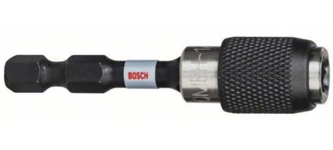

Naja also weder bei Shimano noch bei SRAM komme ich mit normalem Bit Aufsatz am Drehmoment sauber an die Klemmschraube!
Shimano von vorne geht eher noch, die Gummis sind einfach extrem fest. Und ganz ehrlich will ich mir keinen Griffgummi abnudeln oder ausleiern. Gibt es da einen Trick ? In den YT Videos sieht es einfacher aus als bei mir.
Ich montiere und bastel viel an meinen Radeln, zwei Linke hab ich auch nicht nur da versteh ich’s nicht 😂
In meinem Bit-Set von Bosch ist eine Verlängerung dabei, die vorne so einen gnubbeligen Sicherungsring hat, den man ziehen muss, um das Bit freizugeben. Die ist zu dick, damit komme ich auch nicht vernünftig an die STI-Schrauben ran. Sieht etwa so aus:
In den Untiefen meines Werkzeugkastens flog aber noch ein anderer Bit-Halter rum, der diesen Gnubbel nicht hat. Damit geht es wunderbar:
