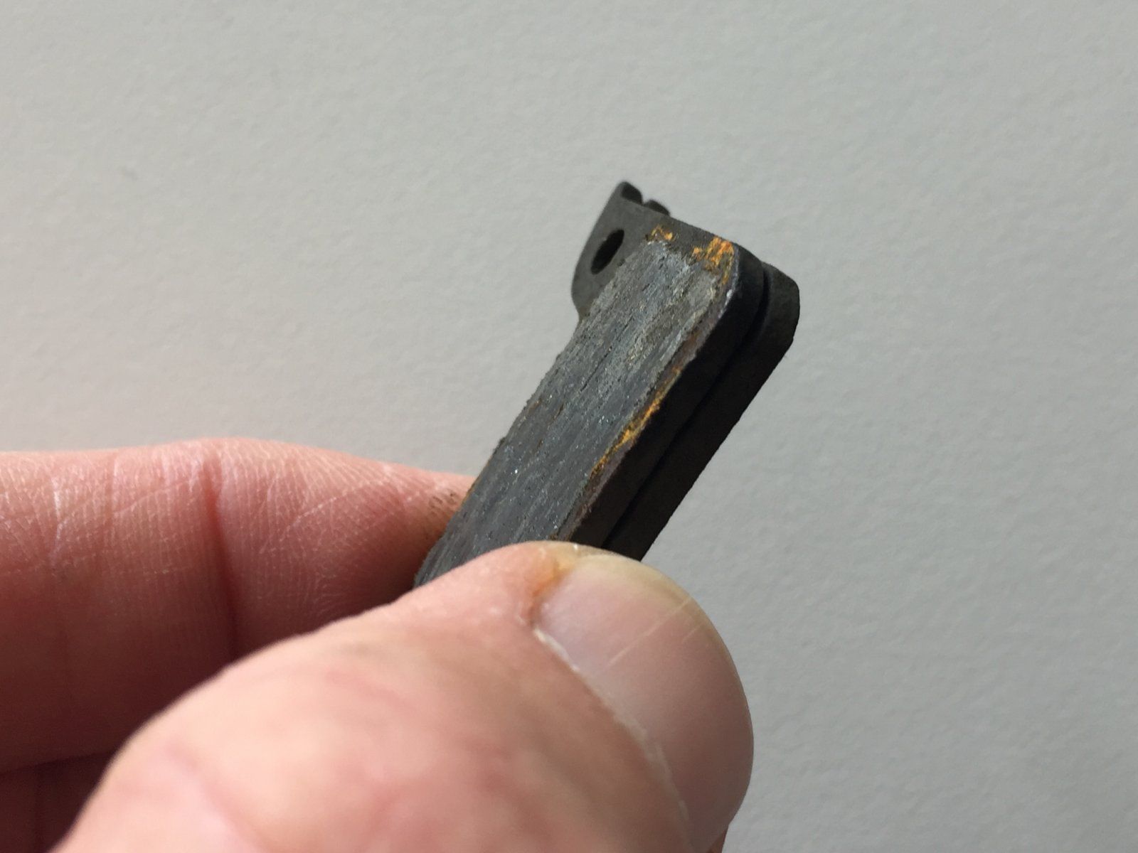

Aber da ist jetz kaum Belag dran 😅 tatsächlich nur 500km??? 🥸

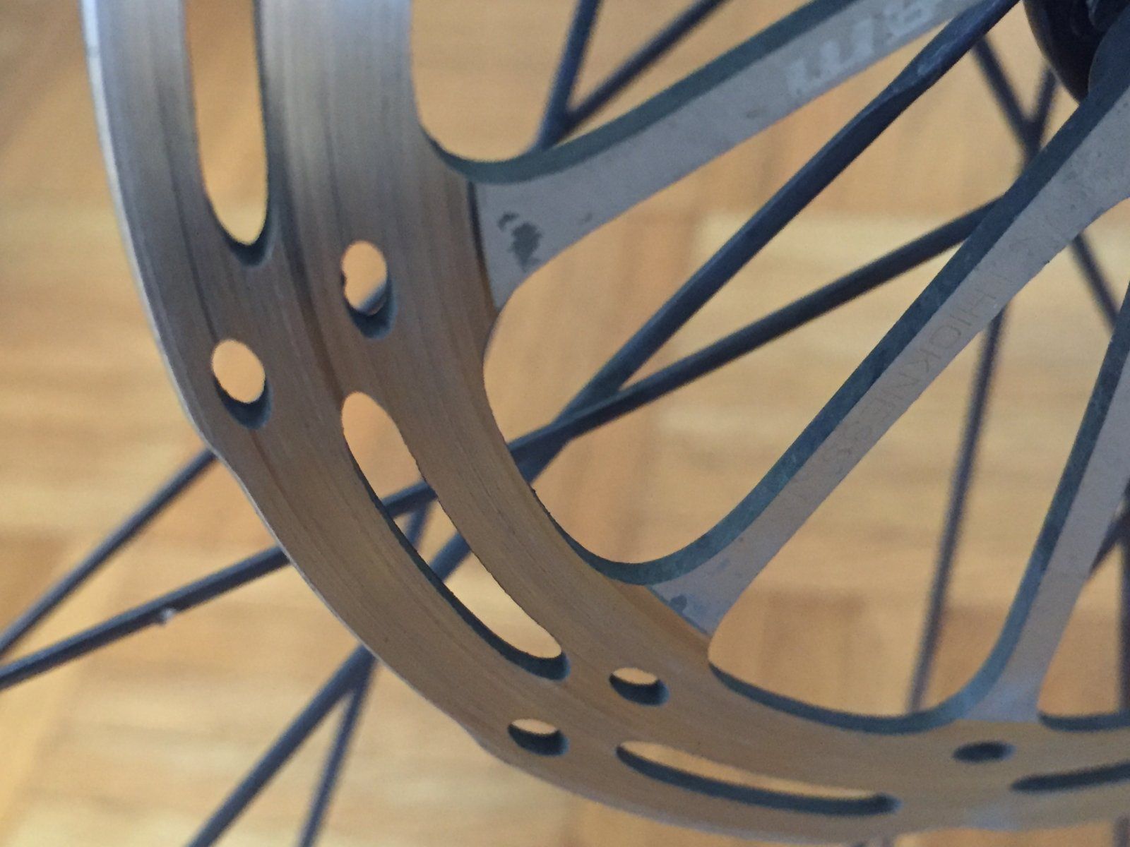

wie sieht denn deine Scheibe aus?
